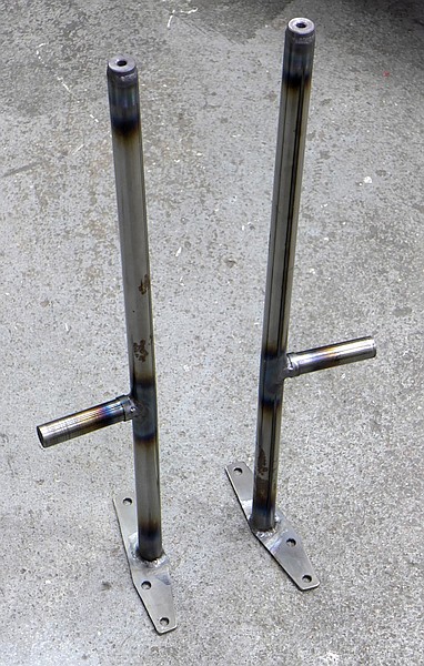

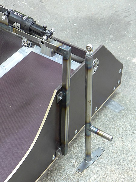

Etujoustintuet kasassa. Jarrujen kiinnikkeet tosin puuttuu vielä -> joskus myöhemmin...
Alapään ripustus tulee perinteiseen kinnerityyliin = tukivarret joiden päissä nivelvarret.
Joustintukien yläpäähän tulee kolmiolinkut.
Ajattelin säästää näissä omaa vaivaa ja aikaa, joten kyselin tarjousta parista firmasta: toista ei kiinnostanut, ja toinen oli sitä mieltä, että reilu tuhat euroa olisi sopiva hinta kahdeksasta alumiinilevyn kappaleesta... :roll: .
Joten diy-hengessä jatketaan tältäkin osin.
Re: 4-pyöräinen Teppoën 1CV
Pieni terminologinen täsmennys. Nuo eivät ole joustintukia, vaan olkatukia.
Hyvältä näyttää :)
Re: RE: Re: 4-pyöräinen Teppoën 1CV
Hyvältä näyttää :)
No vähän epävarma olin kirjoittaessani noista, kun eivät sisällä jousia... Hyvä että joku korjaa Kuva.

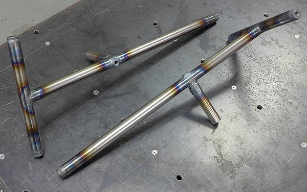

Takapään olkatuet/-varret valmistuivat, likimain samaa tyyliä kuin etupään vastaavat:

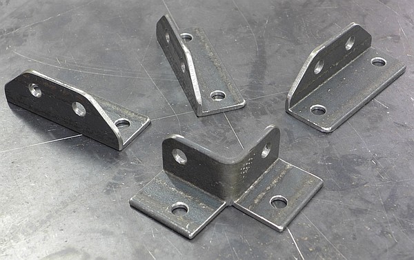

Viikonlopun näkyvä saldo oli tukivarsien kiinnityspalikat kinnerin pohjaan.
Materiaalina kulmarauta 30x30x3.

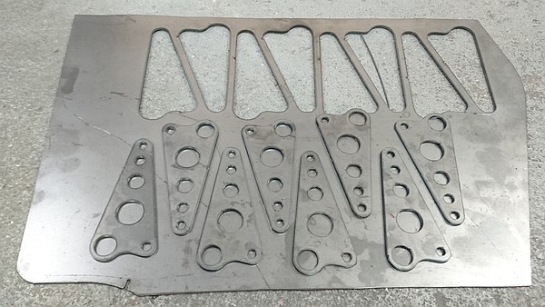

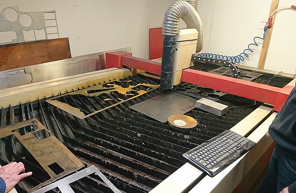

Reippailijan houkuttelemana poikkesin tänään viimein Tampereen Hacklabilla:
https://tampere.hacklab.fi/
Mukana oli muistitikku, jossa dxf-tiedosto 1CV:n jousituslinkuista. Sekä 3 millin teräslevyä. Hakclabilla on plasmaleikkuri, jolla saatiin aikaiseksi halutut palikat. Tästä kiitokset leikkurin käytön hallinneelle "aktiiville".
Leikkaustarkkuus oli noin 1 mm, mikä on ihan riittävä näille kikkareille.
Seuraavaksi pääsee sorvailemaan laakeripesiä, jotka hitsailen kiinni noihin levykappaleisiin.
