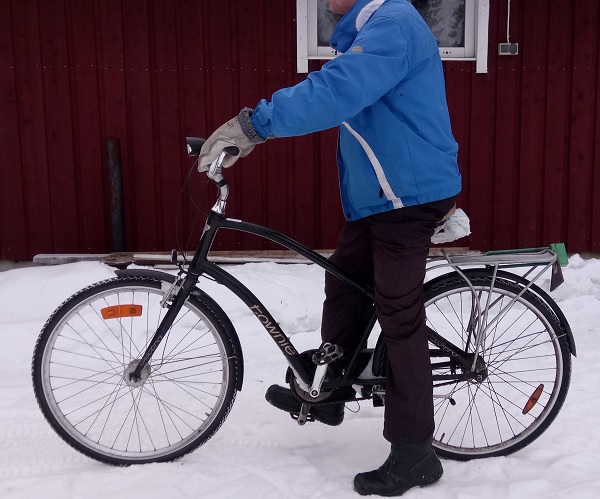

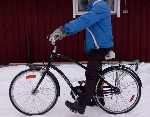

Jossakin ketjuissa ollut puhetta CF:n ajoasennoista. Itsekkään en ole ollut ihan varma omastani, mutta nyt sain "avustajan" ottamaan muutaman kuvan itsestäni.
Ensimmäisessä kuvassa kädet ovat täysin suorana ja toisessa kyynärpäistä noin 160-170asteen kulmassa, eli "mäennousuasennossa".
Pyörä ei ollut ihan suorassa, mutta sitä kompensoi se että polkiessa työntyy penkillä aavistuksen taaksepäin.
Asento on vuosien saatossa ohjaustangon ja penkin säädöillä hiuotunut tuollaiseksi, tuntuu mukavalta ja voimantuottomielessä riittävältä.

Nuo ajoasennot näyttää varsin luontevilta, kun taas joissain netistä löytyvissä kuvissa asento on lähinnä pituushyppääjän ilmalentoasentoa :D

Joo, sellainenhan kippurahan se on kaikissa nojattomissa pyörissä kun maksimaalinen voimantuotto on tavoite numero yksi. CF:ssä tätä päämäärää tavoitellaan kampia eteenpäin siirtämällä, kilpapyörissä tankoa eteen ja alas siirtämällä. Tankoa siirtämällä yläkroppa painuu alemmas, ilmanvastus on pienempi ja huippunopeus suurempi, mutta mukavuudessa ja ympäristön näkemisessä CF vie voiton.

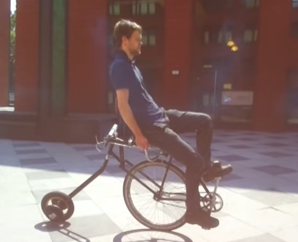

Tällä tyylillä saanee CF pyörästä ehkä jopa kilpapystäriä lyhemmän?

Eihän tuo ole kuin semi CF pyörä parhaimmillaankaan ja jos tuota meinaa lyhentää entisetään niin se on hyvin nopeasti vielä vähemmän CF.
