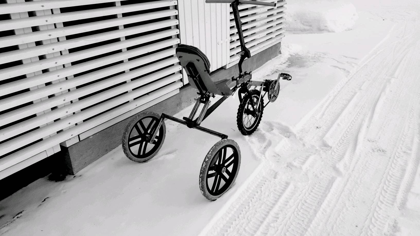

Eikös ne molemmat kiekot voi laittaa samoin päin, jarru samalle puolen?
Voi toki, mutta jos tulee toispuolikiinnitys, niin aika eksoottinen on jarrusatulan kiinnitys tyhjälle puolelle?
Viestit: 7619
Re: Kolmelle pyörälle DIY - tadpole - kangaskate
BMX takakiekon vapaarattaan kierteeseen myydään (esim. Ebay) tällaista freewheel disc adapteria. Oikealla puolella toimii sellaisenaan, mutta vasemmalla puolella pitää adapteri lukita kierteeseen jotenkin. Laakerilukite? Epoksi? Tietenkin varmin konsti on hommata alumiininapainen kiekko ja siihen tigillä alumiiniadapteri kiinni.

Vai saako BMX-kiekkoon jotenkin levy- tai rumpujarrun? Erikoiskikkailut aina pidentää tätä potentiaalista ikuisuusprojektia entisestään.
BMX takakiekon vapaarattaan kierteeseen myydään (esim. Ebay) tällaista freewheel disc adapteria. Oikealla puolella toimii sellaisenaan, mutta vasemmalla puolella pitää adapteri lukita kierteeseen jotenkin. Laakerilukite? Epoksi? Tietenkin varmin konsti on hommata alumiininapainen kiekko ja siihen tigillä alumiiniadapteri kiinni. Pitääpä itsekin -vihdoinkin- tilata nuita adaptereita, kun on kahteen pyörään tarve BMX kiekon levyjarrukonversioon. Muoks. No nyt on tilattu neljä kappaletta adatereita. 0,99$/kpl postikuluineen.
Hmm, ehkä tätä pitää harkita. Toinen kiekkohan on jo valmiina. ^_^

Mitenhän Techno-Weld toimisi tuohon lukitukseen?
Olen kokeillut sitä, omat taidot on huonot toki kuin myös vehkeetkin. Vaatii kovan lämmityksen niin että alumiini pahimmillaan valahtaa, hyvät puhalluslamput ja ei imeydy rakoon niin kuin tavalliset juotteet. Oksidikalvo olisi vielä raaputettava sulan läpi pois rst tikulla. Olisi kyllä vahvaa ja pitävää ainetta. Itse kokeilisin laakerilukitetta, se on pitävää kamaa ainakin teräksessä. Voin kuvitella mitä tapahtuu kun levyjarru irtoaa hätäjarrutuksaessa...

44 vai 48mm...?
Viestit: 4095
Onhan ne niin kalliita et tilaat molemmat ja myyt toiset sit pois
Viestit: 5239
44 vai 48mm...?
Jarrulevyt on yleensä 44 mm pulttikehällä.
Missäpäin maailmaa / kenen valmistajan jarruissa käytetään 48 milliä?
Viestit: 5644
44 vai 48mm...?
No tilasinpa 44mm hyllyt tyhjäksi (kaikki 3kpl). ^_^

Rinkulat saapuivat. Minkähän tälle pyörä arpoisi nimeksi, koska projekti saattaa nytkähtää pian eteenpäin. RagTrike vai SpuTrikE? :lol: Keskustelin tänään työmatkalla työkaverin kanssa, joka on rakentanut rakennussarjasta pienkoneen. Hän tuumi, että on käynyt kurssin kangassiipien tekoon. Hmm...

Mulle tuli kans. Nyt itämaan viisaat tietäjät haloo! Millä nämä liimataan/juotetaan/kiinnitetään vasemman puolen kiekkoon, ettei jarruvoima pyöritä kierrettä auki?
