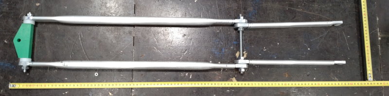

Päivitin kuvaa
v3.1 kärryn vetäminen ei kyllä taida onnistua noin kuin kuvassa. Kuljetuskori on nivelöity, niin luultavasti nivelet liikkuvat vedosta. Jotain tarttee siis
keksiä. Eräkärrylle olisi ehkä enemmän kysyntää tänä vuonna, joten voihan siitä tehdä ensin vain suorarunkoisen (ylemmän kuvan) version.

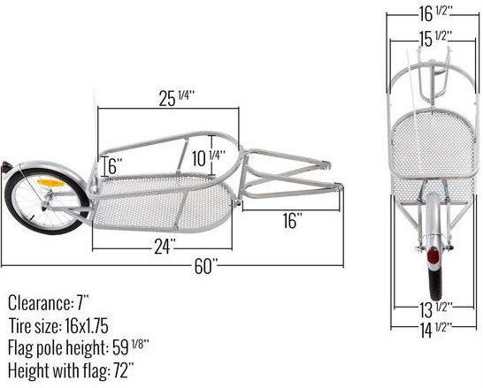

janx kirjoitti: 27 Maalis 2022, 15:05
Edit: Onkohan hyötykuorman määrä liian pieni?
Mä veikkaan edelleen, että on jopa liian iso. Tuollaisena kärry kuormittanee veturia siten ettei sillä aja Erkkikään, jos kärry on painavaksi lastattu :roll:
Älä anna tämän kuitenkaan estää. Voi siihen tehdä vaikka BobYak-tyyppisen aisan myöhemmin, jos koeajelut osoittavat sen tarpeelliseksi.

Bobyak on vain vähän isompi. Noin 54 senttiä.

Tarkoitat siis tuota, että vetokoukku on kiinni tavaratelineessä ja takahaarukassa?

jooseha kirjoitti: 27 Maalis 2022, 16:16
... Tuollaisena kärry kuormittanee veturia siten ettei sillä aja Erkkikään, jos kärry on painavaksi lastattu :roll: ...
Otetaan uudelleen. Millaisena ja miltä osin?

Vanhaa viestiäni lainaten.
jooseha kirjoitti: 18 Kesä 2020, 12:43
Puoliperävaunu eli vetäjälle reilusti painoa ja tämä kauas taka-akselin takapuolelle :?
Pikavilkaisulla voi näyttää samalta kuin BobYak, mutta se painaa veturia pystysuunnassa jäykän aisansa ansiosta suoraan taka-akselista alaspäin. Tämä taas neljänkymmentä senttiä taaempaa, koska siellä on "pallonivel" (vetokoukku).
Mutta kuten totesin, kokeile. Rakentamisessa on tärkeintä tehdä vaan jotain - edes virheitä :D Aisaa voi aina muokata jälkikäteen, jos pelkoni osoittautuu aiheelliseksi. Täydellisyyteen pyrkiessä syntyy jviirretin sanoin, niin toteutuskelvoton suunnitelma, että se täytyy työntää pöytälaatikkoon rakentamatta :wink:
BobYakissa on sitten turhan hieno ohjauslaakeri aisassa. Peräkärryn ei tarvitse olla yhtä herkästi kääntyvä kuin eturenkaan. Lyhyttä pidempi putkiputkessa-nivel toiminee oikein hyvin.

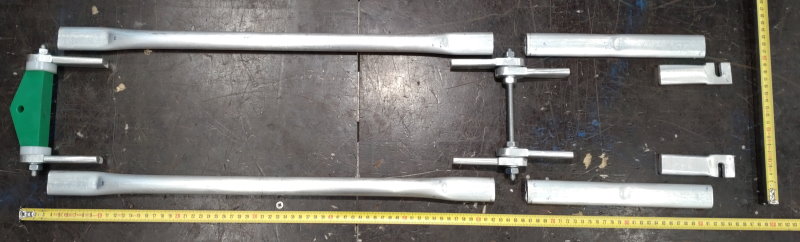

Eteni taas hieman. Huomenna hakemaan sopivia kiinnikkeitä litistettyihin kohtiin runkoputkea. Ajattelin kuitenkin kokeilla narujousitusta ensin. Se on aina hyvä idea aloittaa narulla (kunhan ei ole rasvattu). :D
Huomenna pitää osat dokumentoida ja kuvata mittoineen ja sitten laittaa viikonlopuksi liimaukseen.

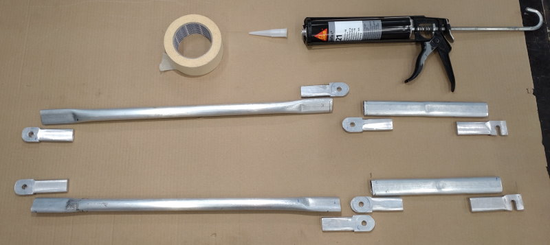

Lähetetty: 02 Huhti 2022, 15:24
Kirjoittaja janx
Hain Stauffin 12mm (112A-PP) vihreitä kiinnikkeitä litistettyihin kohtiin. Nestepaineen myymälässä jo nojakkiharrastajat tunnetaan, kun ajou:n Arcuksen rakennuksesta tuli puhetta noutomyynnin Joukon kanssa kauppoja hieroessa. :mrgreen:
Eilen liimasin osat kuivumaan. Sikaflexiä 221 harmaana
(1-yksikomponenttinen liima- ja tiivistysmassa) käytin liimaukseen.

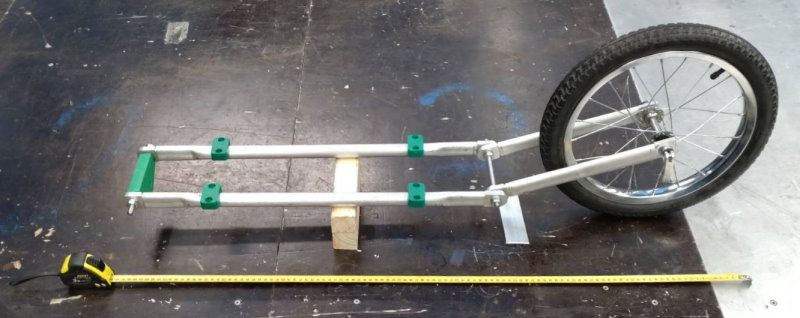

Lähetetty: 09 Huhti 2022, 14:35
Kirjoittaja janx
Liimaukset onnistui hyvin ja sain laitteen kasaan. Sikaflex ei petä. ;) Tässä se on nykykunnossaan. Ostamani naru on aivan liian joustamatonta. Mitä narua tähän voisi laittaa?
Lähetetty: 09 Huhti 2022, 16:26
Kirjoittaja Vilijami
janx kirjoitti: 09 Huhti 2022, 14:35
Piirrä tai ota kuva, miten ja mihin naru on tulossa. Helpompi kommentoida toimintaa. Vipusuhteilla saa jäykänkin tuntuisen narun joustamaan, mutta ei itse narun tarvi välttämättä joustaa, jos hoitaa johonkin veto/puristus systeemin.
