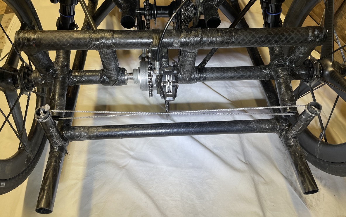

Katteen tekeminen ei ole päässyt alkamaan aikapulan takia. Peli on muutaman ajossa ilmenneen vian korjaamisen jälkeen osoittautunut lupaavaksi ja taidan edetä siihen suuntaan.

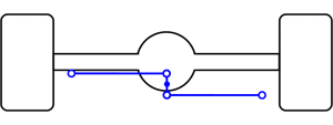

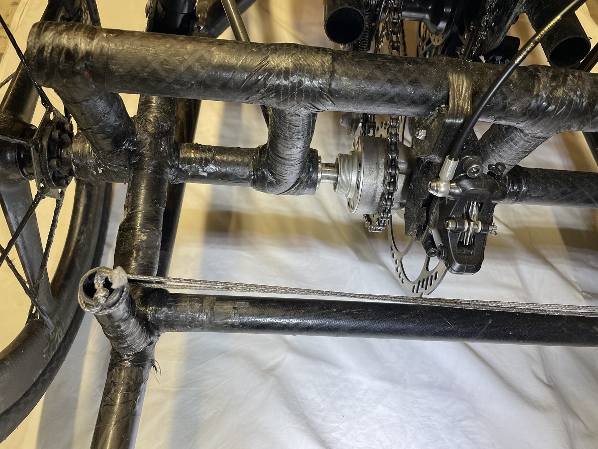

Ohessa kuva vielä taka-akselista minkä toimintaan olen ollut tyytyväinen. Jäykkä akseli on tuettu kahdella tukivarrella eteenpäin runkoon. Lisäksi vinotuet tukivarsista akseliin kompensoimaan ketjuvoimia. Akseli tarvitsee minusta sivutuentaa ja se sen suhteen tein "Panhardin tangon". Tämä on nuo kuvassa näkyvät kaksi harmaata narua. Narut ovaat dyneemaa joka kestää 800 kg vetoa ja on joustamatonta. Kiinnityspisteet ovat niin että huomioivat jousityksen liikkeen eli ovat "löysimmillään" jousituksen liikkeen keskikohdalla. Vaikuttaa toimivan ja on tukeva, esijännitys on hyvä ja narujen kiinnitys on irroitettavissa..
tm kirjoitti: 10 Syys 2021, 21:47
Tuo pitää kyllä päästä näkemään vielä livenä...
tämä on helppo rasti, kyllä tuota voi tulla katsomaan ja koeajamaan...

Nyt jos olisi peukkuhymiö, niin sellaisen tähän asettaisin narurakenteelle. :)

Tuota narurakennelmaa taannoin hykerrellen ihastelin heti ensimmäisen kuvan jälkeen, jäänyt kommentoimatta. Malliesimerkki nerokkaasta kevyestä ratkaisusta . Itse olisin päätynyt aivan varmasti perinteiseen painavampaan putki+nivelvarret -toteutukseen.

Aiheeseen liittyen kilpa-autoissa käytetään panhard-tangon sijaan tällaista kolmiosaista watt linkkiä. Se poistaa panhardin toispuoleisuuden.

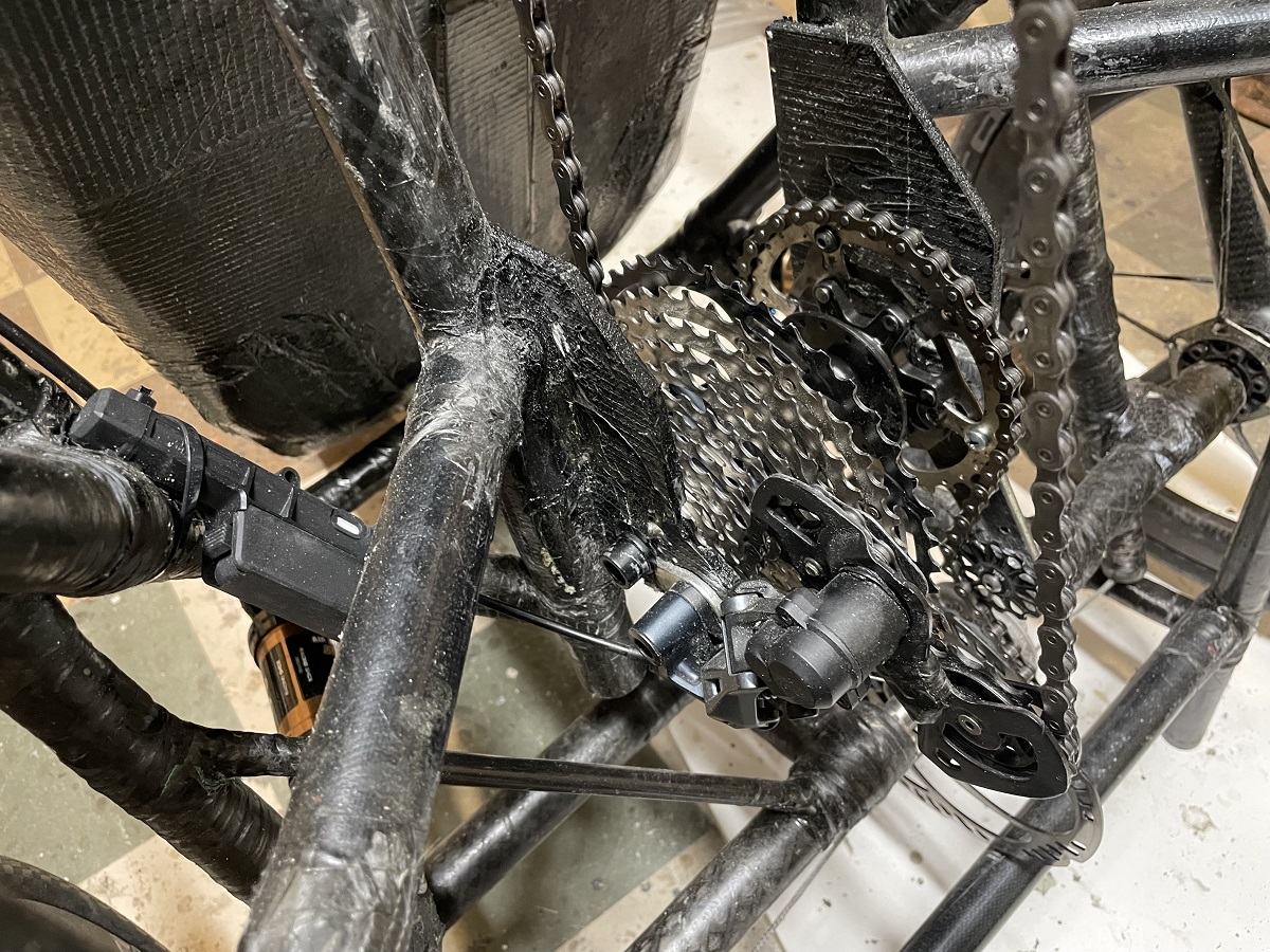

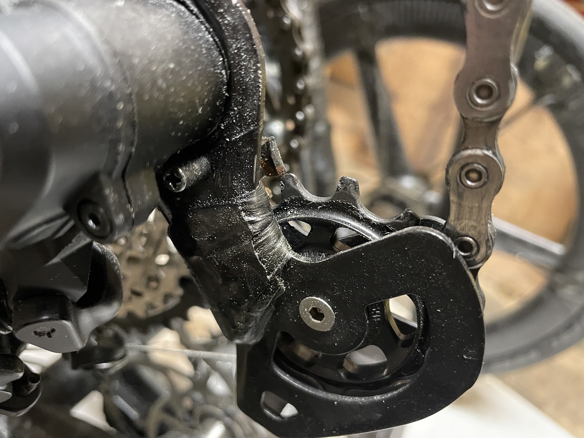

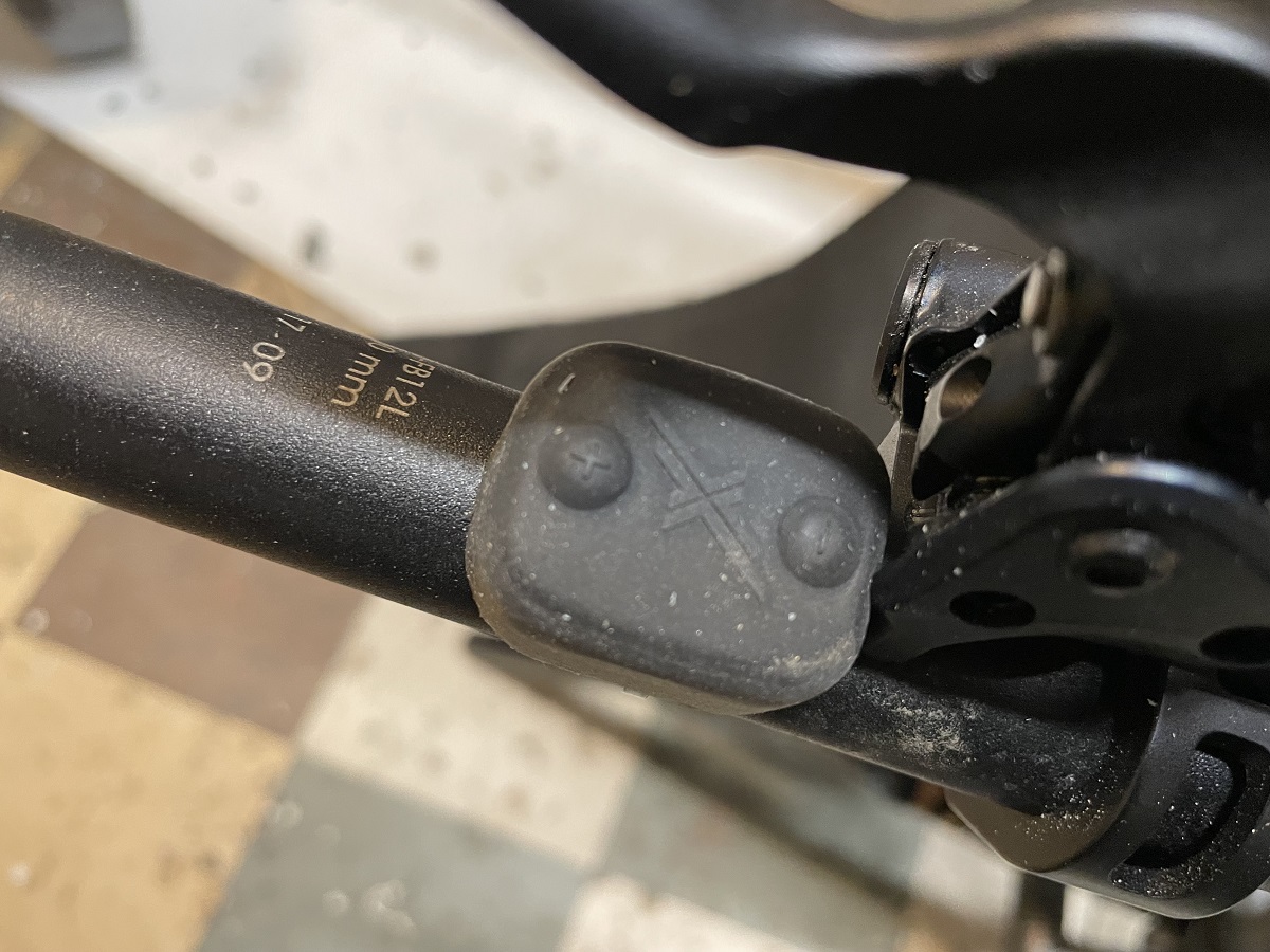

Projekti on ollut muiden kiireiden takia tauolla mutta nyt näyttäisi siltä että olisi aikaa rakennella koria "kuplaan". Tosin aika hankalalta hommalta vaikuttaa. Ajattellin aloittaa etulokasuojista ja sen jälkeen rakentaa keskelle lähtökohdaksi rintapellin tai tulipellin, miksi sitä kutsutaankaan. Siihen kiinni sitten tuulilasi ja "konepelti" sekä nuo lokasuojat.

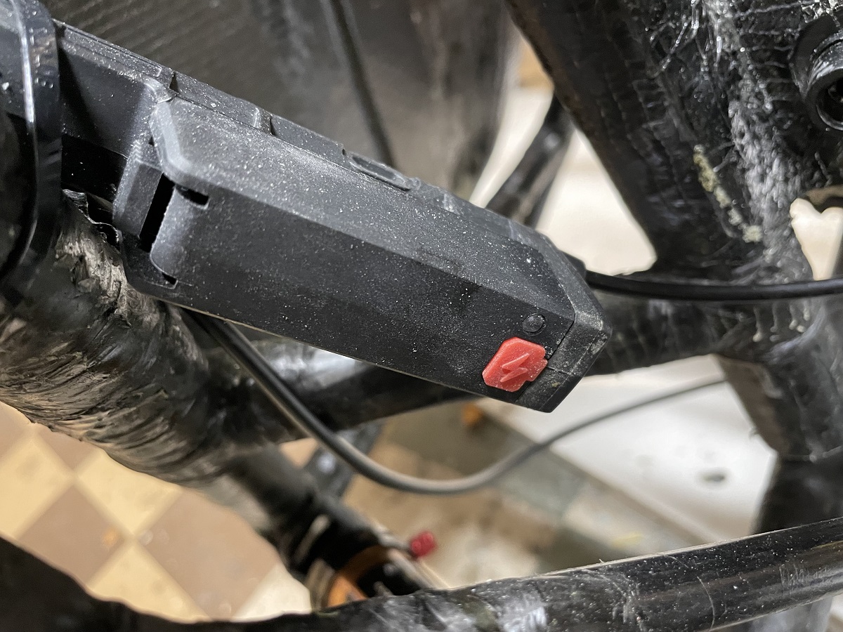

Tässä vielä kuvia vaihtajasysteemistä. Jouduin maavaran takia lyhentämään häkkiä. Oli jkv hankala kun häkin toinen puoli oli terästä ja toinen alumiinia. Häkin jousi on säädettävä Shimanolla. 12v. vaihtajassa häkin on tehtävä pyörähdyksensä että vaihteent vaihtuvat. Tämän takia ketjun kiristys on juonittava niin että häkki oikenee isoilla rattailla ja pyörähtää taakse pienimmillä rattailla. Tuo vaihteiden vaihtaja on XShifter ja toimii hyvin täsmällisesti, jokaista vaihdetta pystyy vielä erikseen säätämään jos meinaa rallattaa.
taka-akseli
taka-akseli
väliakseli alaviistosta jossa näkyy vaihtaja
lyhennetty häkki
lyhennetty häkki
vaihteiden vaihtajan ohjausnappi
vaihteiden vaihtoservo

Näppärän näköisesti lyhennetty takavaihtajan häkki. Kuidulla ja epoksilla saa ihmeitä aikaan :) .

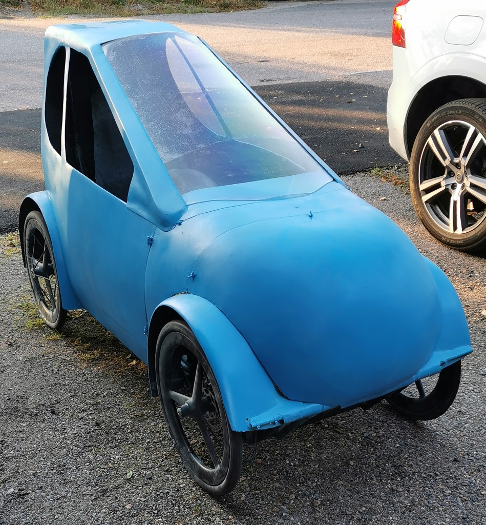

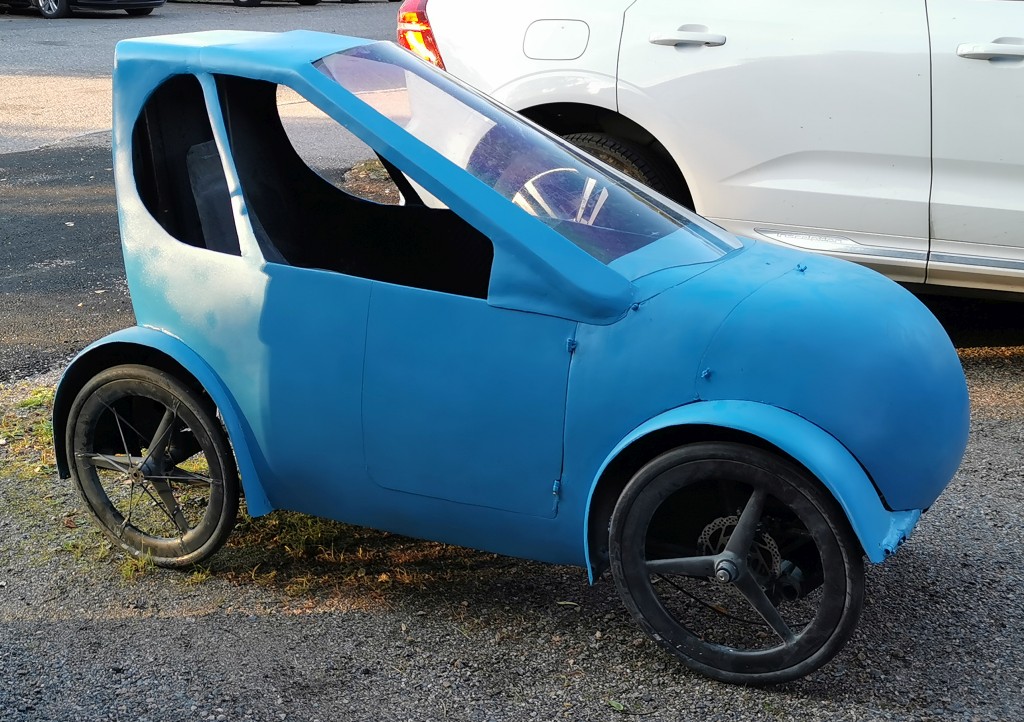

Poikkesin katsomassa Kuplaa. On se mykistävä luomus... :shock: .
En meinannut uskoa silmiäni, kuinka pienikokoinen se on.
Ja täynnä nerokkaita yksityiskohtia.
Rakentaja kertoi painoa olevan tällä hetkellä n. 30 kg, josta korin osuus n. 10 kg.
Tässä luvalla julkaistavaksi pari kuvaa:

Erittäin sääli ettemme saa seurata näin mahtavan projektin edistytmistä. Uskomattoman hieno on luomus, varsinkin kun puhutaan ilman muotteja tehtävästä yksittäiskappaleesta.
