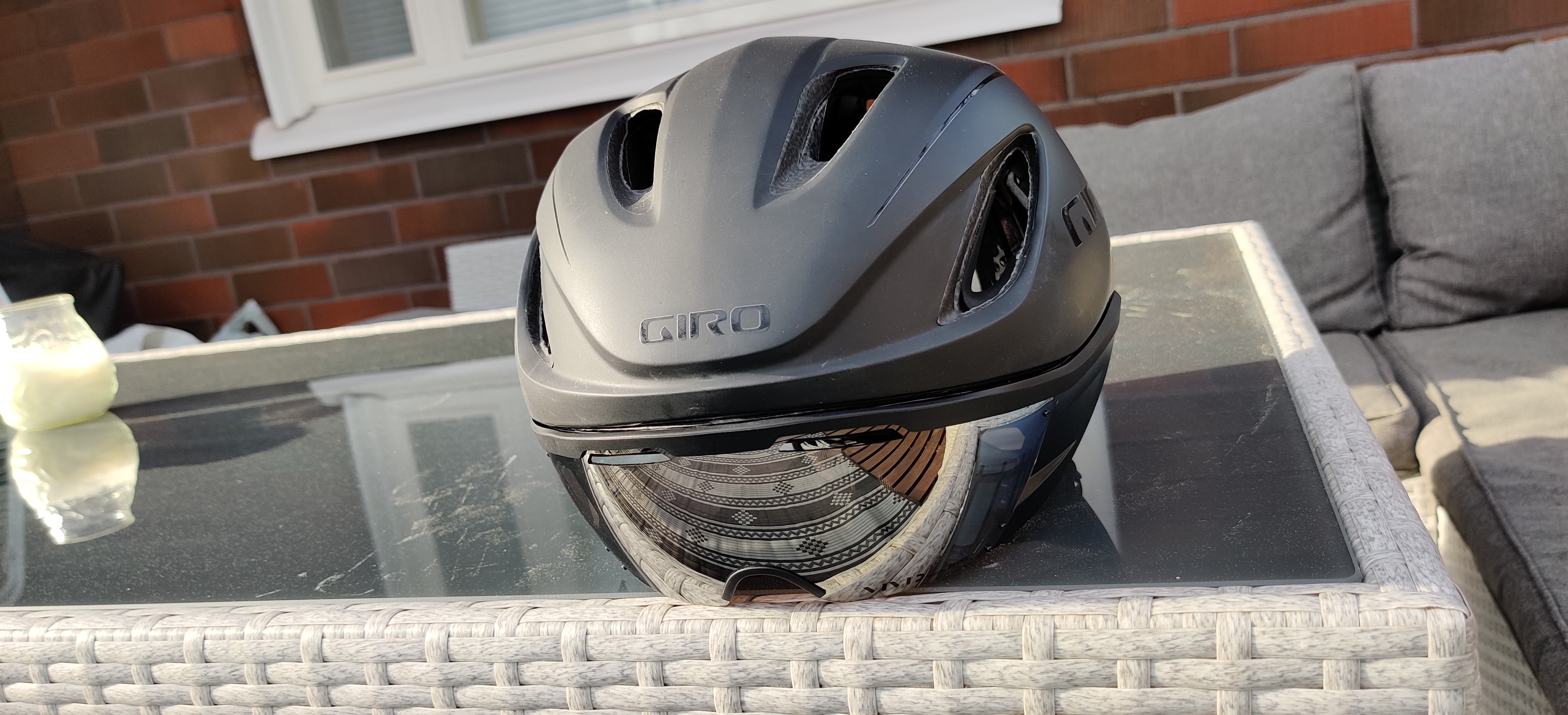

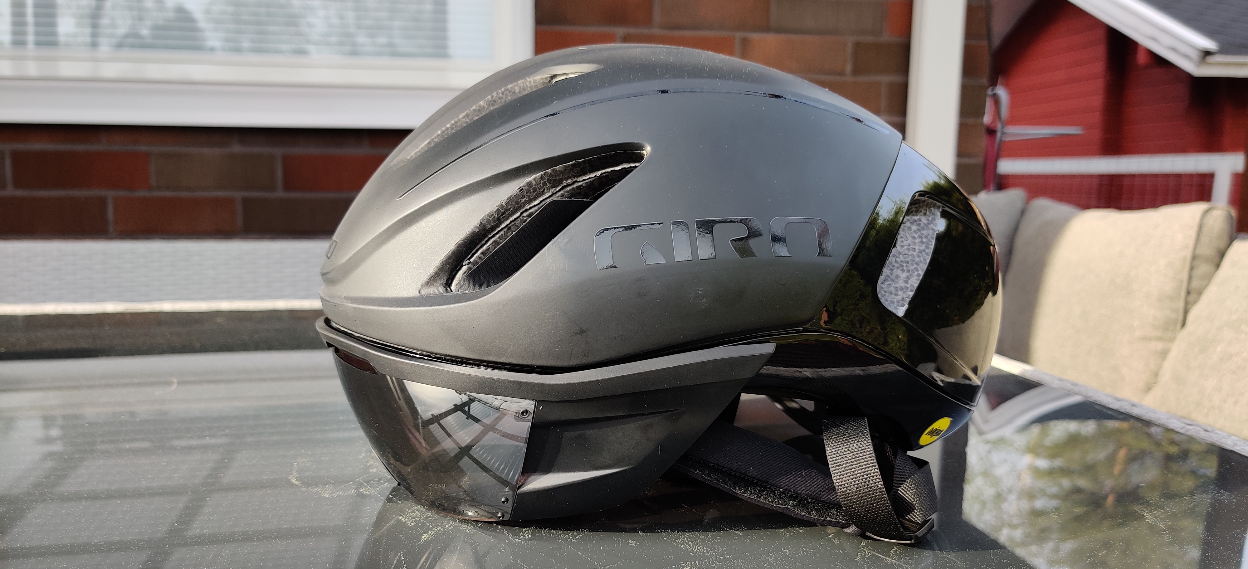

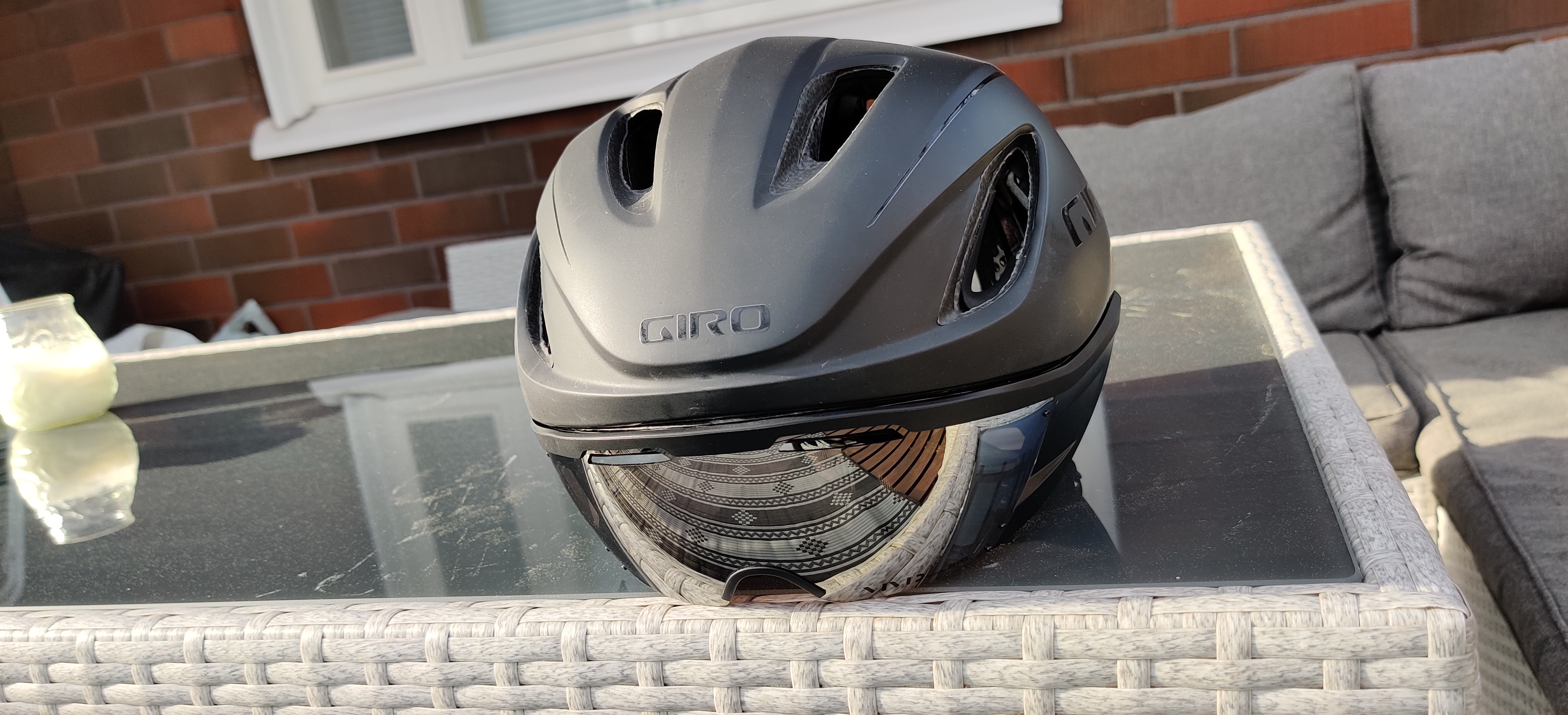

Hankin äskettäin "köyhän miehen racing hoodin", eli Giro Vanguish kypärän visiirillä. Onpas vain huikean hyvä kypärä. Varsinkin tuo visiiri (Zeiss) on huippu. Tuon jälkeen ei ajolaseja kaipaa.

täältäkin peukkua visiirikypärälle (vaikken kinnerillä ajakaan).
ennen käytin minäkin ajolaseja, mutta visiirin kanssa ei ole
"rajauksia" näkökentässä ;)

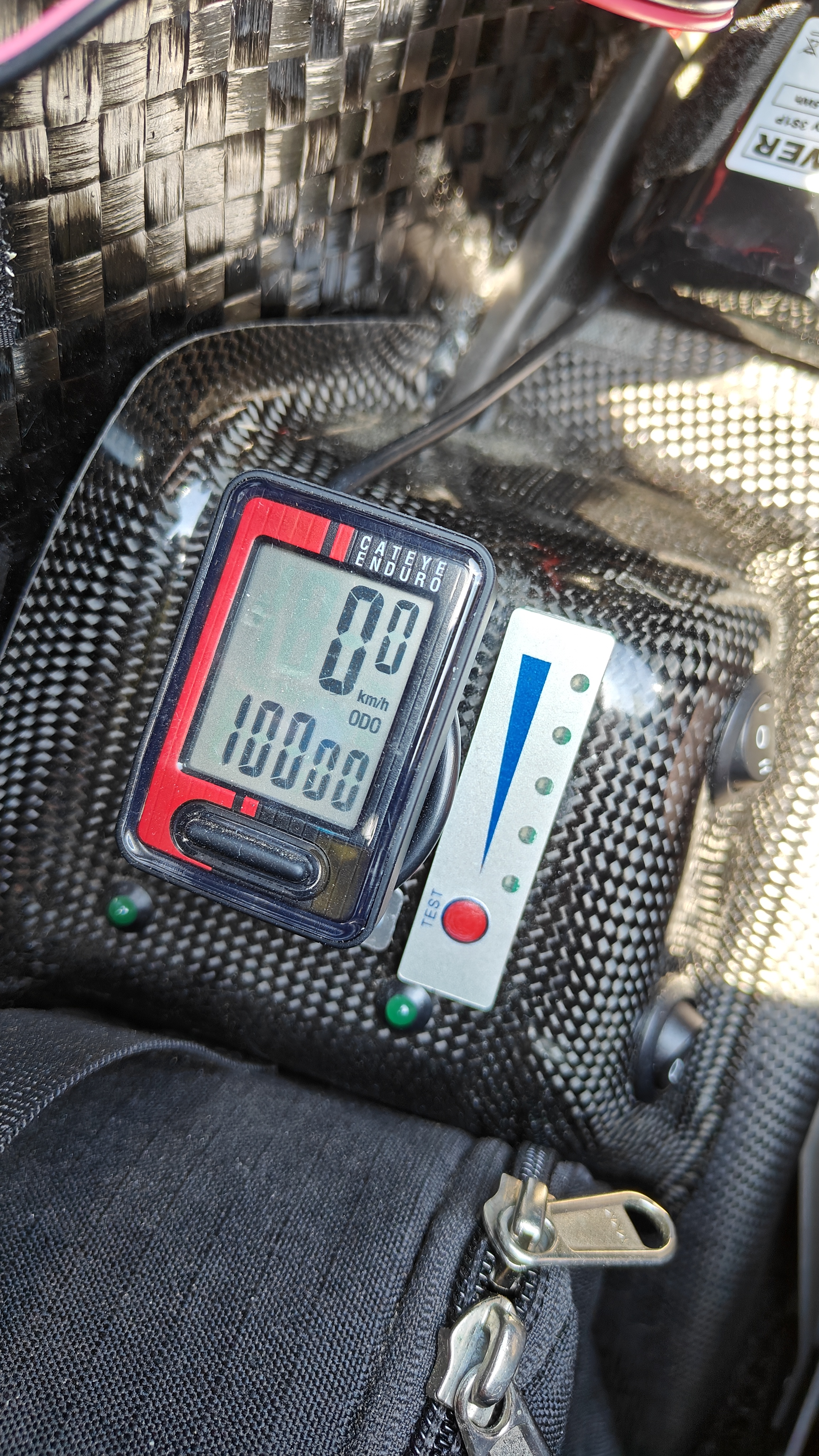

Nyt lähti kolmas kausi käyntiin velomobiililla. Ajokauden ensimmäisellä yli satasen lenkillä pyörähti mittariin 10000 kilometriä...

Onnittelut pyöreistä! Ei ollut kinneri turha ostos .

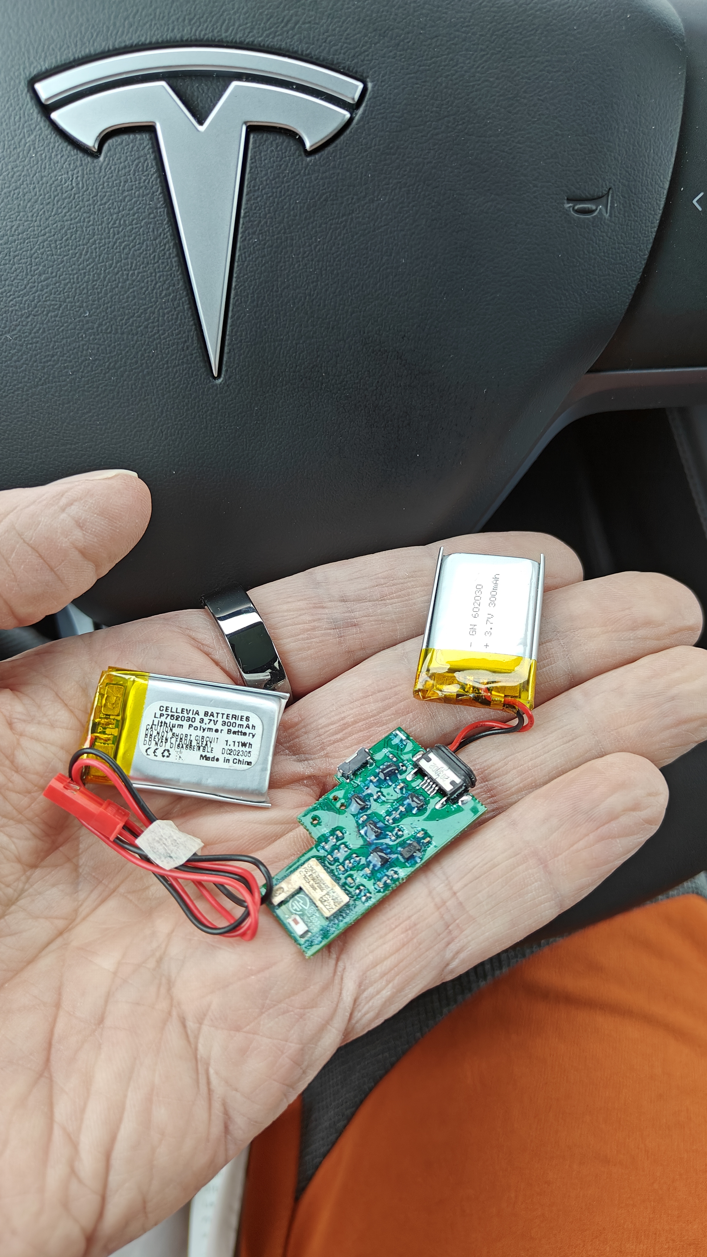

Kauden ensimmäinen lenkki viime sunnuntaina. Keli oli mitä hienoin, kylläpäs vain tuntui talven jälkeen taas hienolta!

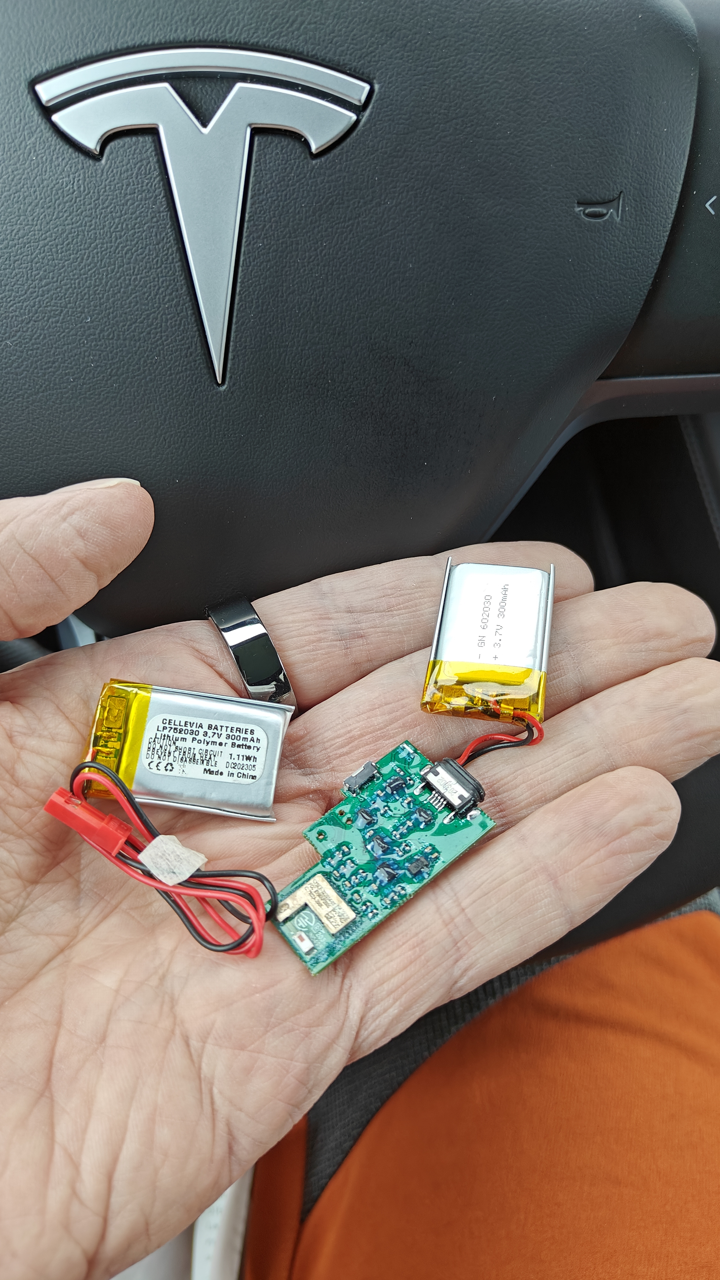

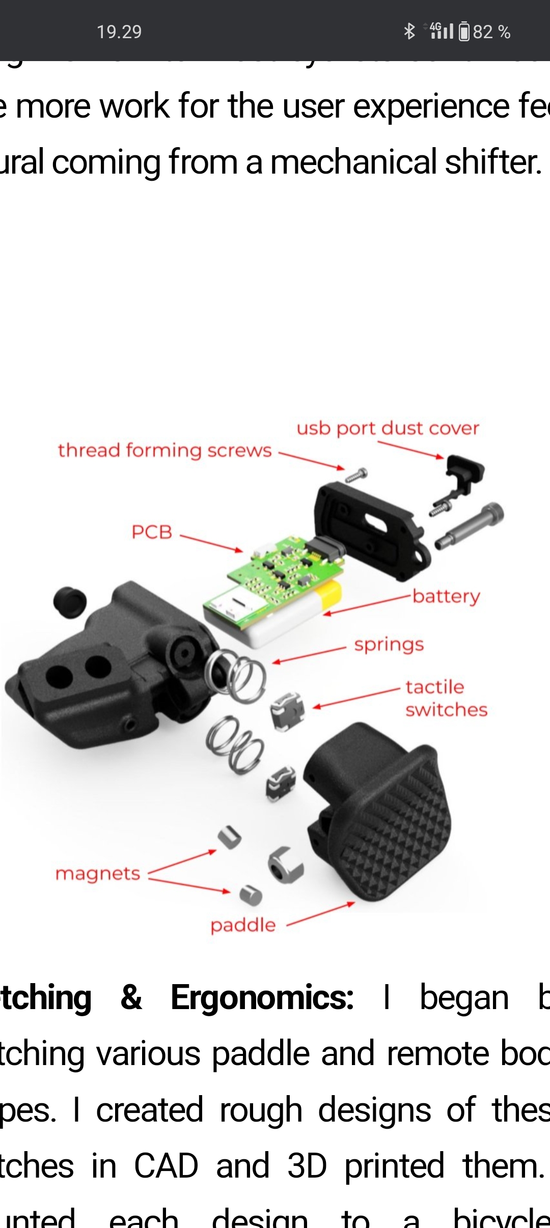

Muutama kilometri ennen kotia, Archerin sähkövaihtaja lopetti vaihtamisen. Sain tuon ohjainyksikön takuuna viime kesänä ja taas hajosi... Illalla purin vaihtajan ja mittailin akun jännitettä. Välissä akku antoi jännitettä ulos, mutta suurimman osan aikaa jännitteetön. Löysin paikallisesta akkuliikkeestä uuden 3,7v litiumakun ja tinasin sen kiinni. Vika korjaantui.
