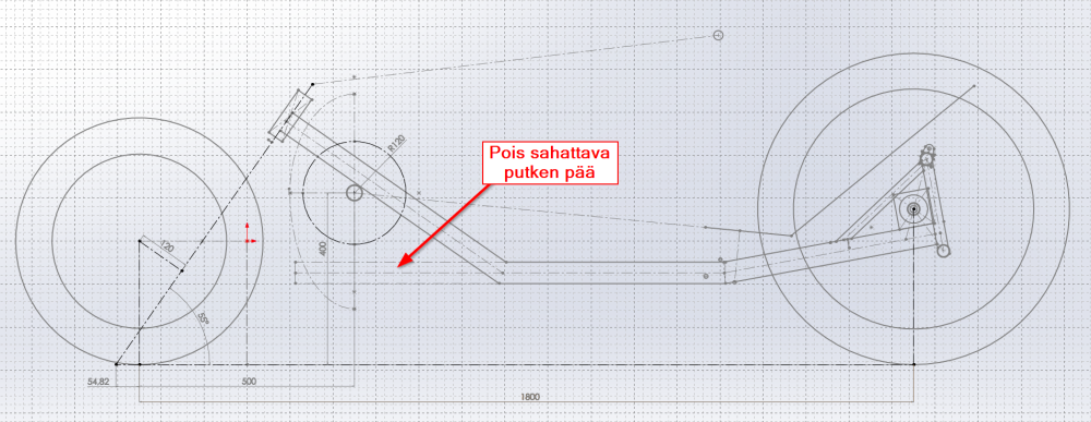

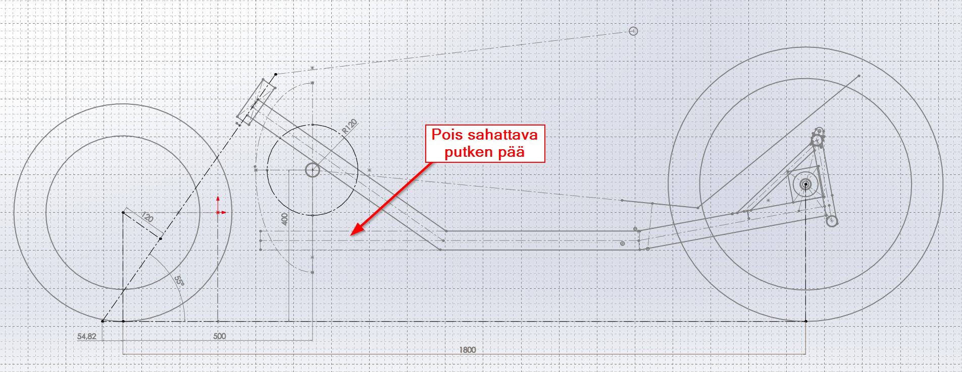

Jos jotain tämmöistä:
Pätkä pois nykyisestä keskiputkesta ja yläviistoon uusi, jonka päähän emäputki etuhaarukkaa varten.
Keskiö varmaan tarvii laittaa roikkumaan tuolleen runkoputken alle, että keskiömoottori mahtuu mukaan.
Helpompi olisi vaan surauttaa reikäsahalla läpi tuosta runkoputken keskeltä -> tarvii vielä tsekata tuo.
Etuvanteen halkaisijaksi 406 mm, takavanteet nyt ja jatkossa 559 mm.
Ohjauskulmaksi hiharavistuksella 55 astetta, ja etuhaarukan taivutus riittävän isoksi, että jäton saa pieneksi.
Sitä en sitten tiedä, että onko tuo noin 55 mm sopiva lukema jätöksi läskirenkaan ja tuollaisen sangen takakenon ohjausgeometrian kanssa...
Viestit: 7897

tm kirjoitti: 19 Syys 2023, 18:44
Takapainoinen pyörä ja läskirengas niin tuo 55mm on kyllä hyvä arvaus.
Koska:
Flevossa oli alunperin 45 astetta ja 75mm joka oli ihan liikaa, lopulta hyvä oli 45 astetta ja nollajättö, mutta siinä ohjaus varsin etupainoinen.
Cruiser Easyssä oli 60 astetta, nollajättö ja takapainoinen pyörä. Ei keskittänyt yhtään, mutta ei tehnyt mitään omituistakaan. Ihan helppo oli ajaa. Ehkä olisin toivonut aavistuksen enemmän jättöä.
Papan Jopo deltatrikessä oli 40 astetta ja 45 milliä joka oli ihan liikaa.
Viimeksi muokannut Vilijami, 19 Syys 2023, 21:54. Yhteensä muokattu 1 kertaa.
Viestit: 14445
Re: 4Fat - pullearenkainen nelipyöräinen... eiku 3Fat-delta
Miten valiutui 55 astetta ja 55 mm jättö. Kivasti ruudukkoa apuna käyttäen näkee, että 45 astetta ja 0-jättö puolittaisi tillerin, tai jos laitat nivelen, loiventaisi kulman niin pieneksi, että välyksetön letkunivel riittäisi. :?
Viestit: 7897
Totta tuo jorin kommentti. Sitten pärjäis ilman niveltä. 45 asteella ja nollajätöllä ohjauksesta tulee niin etupainoinen, ettei jäljelle jäävä tilleri haittaa.

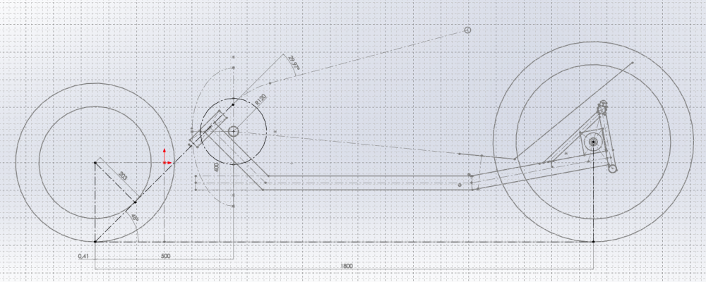

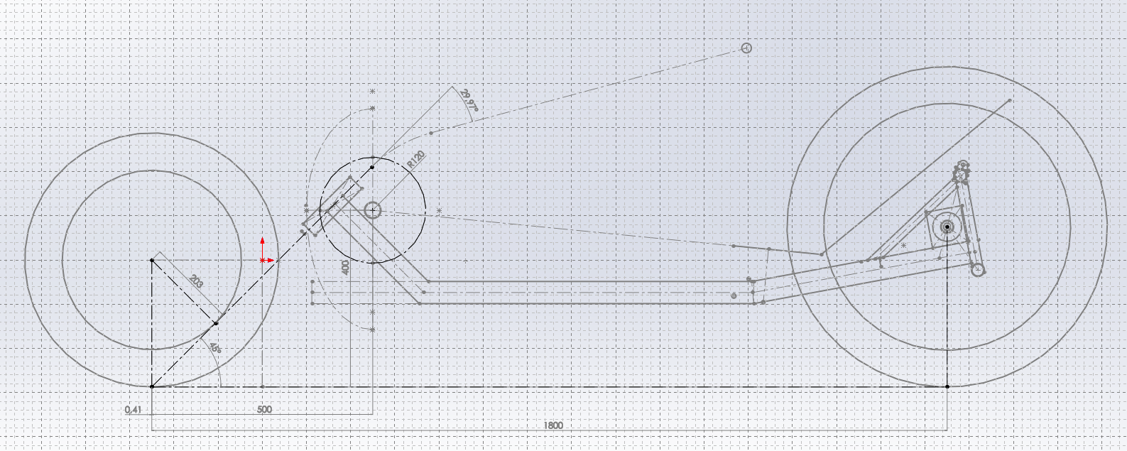

jori kirjoitti: 19 Syys 2023, 21:47
55 astetta ja 55 mm jättö, silkkaa sattumaa että sattuivat samaksi. Huomasin vasta kun mainitsit. Ohjauskulma oli hiharavistus tutummasta (perinteisemmästä) päästä, ja suuruusluokaltaan noin 50 mm jättö samoin.
Jos etupään kääntää vielä takakenompaan eli tuohon 45 astetta ja nollajättö, niin näyttää tältä:
Tilleri ei kelpaa tähän vielä tuollakaan ohjausgeometrialla, kun olisi aikomus laittaa kate: ohjaustangolla ei ole tilaa heilua kuin heinämies puolelta toiselle.
Letkunivel ehkä mahdollinen, ohjaustuntumasta tosin saattaa tulla sellaisen kanssa erikoinen. Jupetin (?) taannoinen pyörä on ainoa, missä tuollaista on päässyt kokeilemaan. Vähän oli äkkiseltään "nahkea" ohjaustuntuma, mutta ehkä tottumiskysymys. Toki valitun letkun "notkeus" vaikuttaa tähän, saattoi siinä koeajetussa olla vähän jäykempää hydrauliletkua? Vai oliko vaan kumiletku? En nyt muista tarkemmin. Triken kanssa ohjauksen herkkyys ei ole onneksi niin tarkkaa kuin 2-pyöräisessä.
Keskiön luo tarvii jättää tilaa keskiömoottorille, pitänee mittailla ja hahmotella mukaan.
