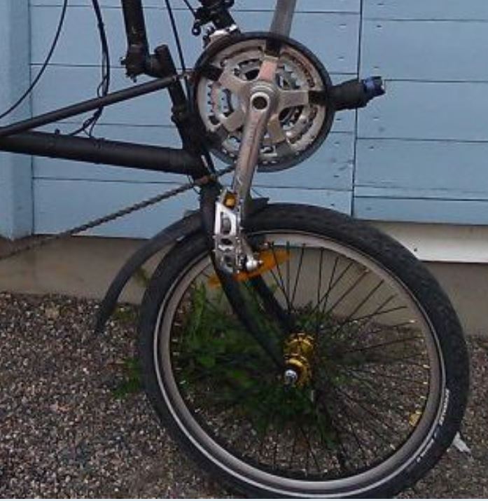

Huomenna pitäisi alkaa rungon tekeminen. Suunnittelussa on näemmä virhe. Etunapa tulee tietysti etuhaarukan etupuolelle, koska etuhaarukassa on taivutus. Miten paljon se muuttaa ohjausta?
Toinen kuva on suunniteltu etuhaarukka. Kolmas kuva vaihtoehtoinen CLWB:stä peräisin oleva, jossa taivutusta on huomattavasti enemmän.

Etuhaarukka on twistiketju etuvetoisissa yleensä suora syystä. Vetopuolen ketjulinjan saa helpommin ohjausakselilinjan kanssa yhdensuuntaiseksi, jolloin polkeminen ei pyri kääntämään sarvia. Sakarilla oli muistaakseni tuollainen taivutetulla haarukalla oleva ja siinä taittopyörää oli siirretty taaemmas kompensoimaan ketjuvoimaa. Taivutus voi myös aiheuttaa sen että ketju osuu käännösessä haarukkaan.
Toinen juttu on sitten että jättö pienenee. Liian pieni tekee ohjauksen yliherkäksi. Ohjauskulmaa kantsisi muuttaa siten että jättö on noin 50mm.

Tuossa on Twisterin piirustus. 74 astetta emäputken kulma ja haarukka suora. Tekee vähän reilu 70mm jättöä. Nykyisin kaksirenkaisessa moodissa perä on hieman ylempänä, jolloin jättö vähenee 50mm tienoille. Emäpuken kulma on siis jyrkempi (78˚?). En oo mitannut, mutta siitähän voi laskea. Tuntuu ajossa erittäin luontevalta.

Zox 20 taitaa olla sama ohjausgeometria kuin Twisterin nykymoodissa.
