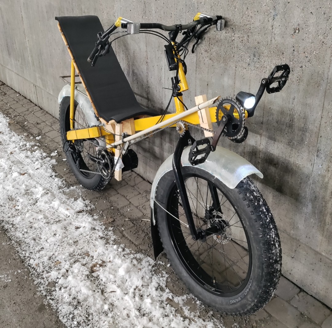

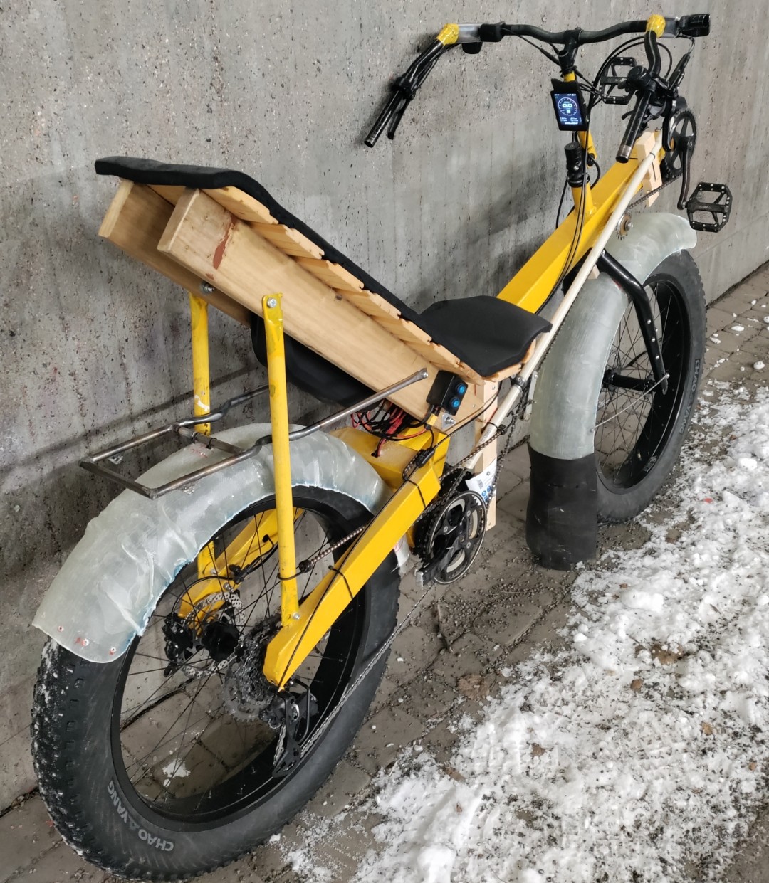

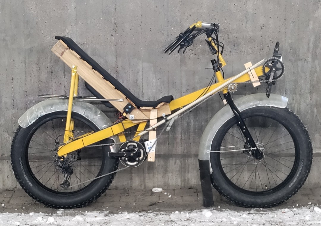

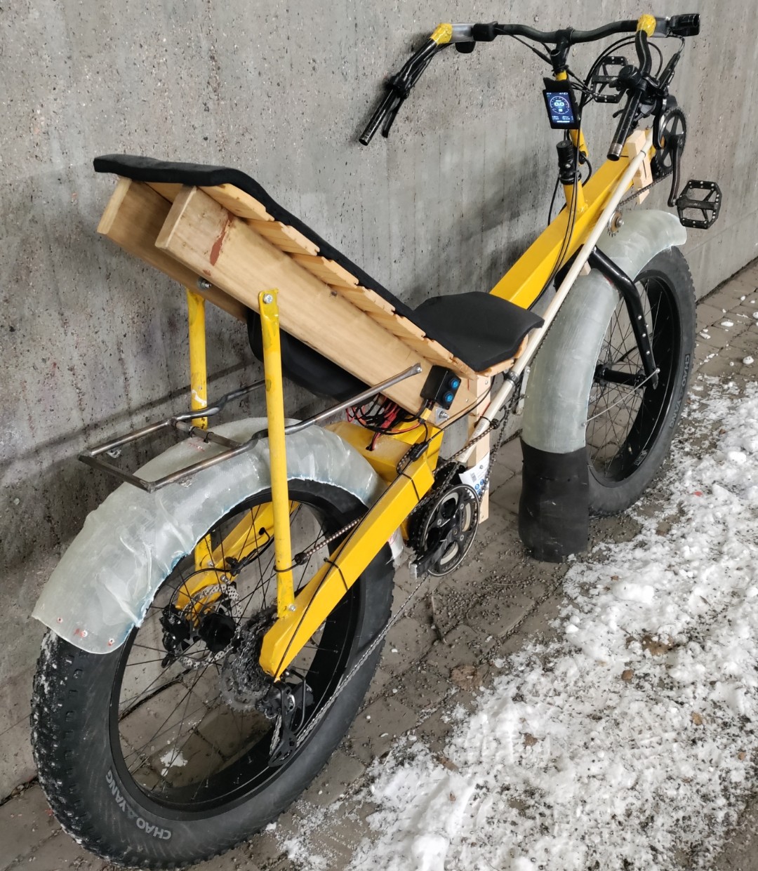

Alkaa olla valmista. Kuraläppä vielä taakse ja tarakan viimeistelyä... laitoin etuketjuksi kapeamman 7-vaihteisen, joka juuri vielä sopi näille 1-vaihteisille rattaille, ja se ratkaisi ketjun tippumisen. Noin 10km testilenkin ajoin.
Kyyti on mukavan pehmeää, ja polkeminen ilman avustusta on yllättävän kevyttä. Linkglide-vaihteisto toimii hyvin, ja vaihtaa itse asiassa paremmin kun polkee vähän kovempaa. Aivan kevyesti polkien ja vaihteistoa asentaessa eli täysin ilman kuormaa vaihtaminen oli huonompaa. Tällaisesta ominaisuudesta olen lukenut tähän vaihteistoon liittyen.
Valituksen aiheet liittyvät oikeastaan läskipyörän ominaisuuksiin. Töyssyt hyppyyttävät kengurukepin tavoin, koska ilmatäytteinen rengas ei ime energiaa pois kuten varsinainen iskunvaimennin. Etupyörän ohjaus on raskaan tuntuinen suoristaa tietyn kulman jälkeen, tämäkin tuttua käytöstä läskipystäristä.
Tein lasikuitulokarit. Taaempi on ensimmäinen yritys ja jäi aika ryppyiseksi, kun kaksoiskaareva muoto oli liikaa kankaalle ilman apuleikkauksia. Toista tehdessä leikkasin kankaaseen railoja, jotka auttoivat sitä taipumaan muotoon ja lopputulos on nätimpi, vaikka ei sekään täydellinen.

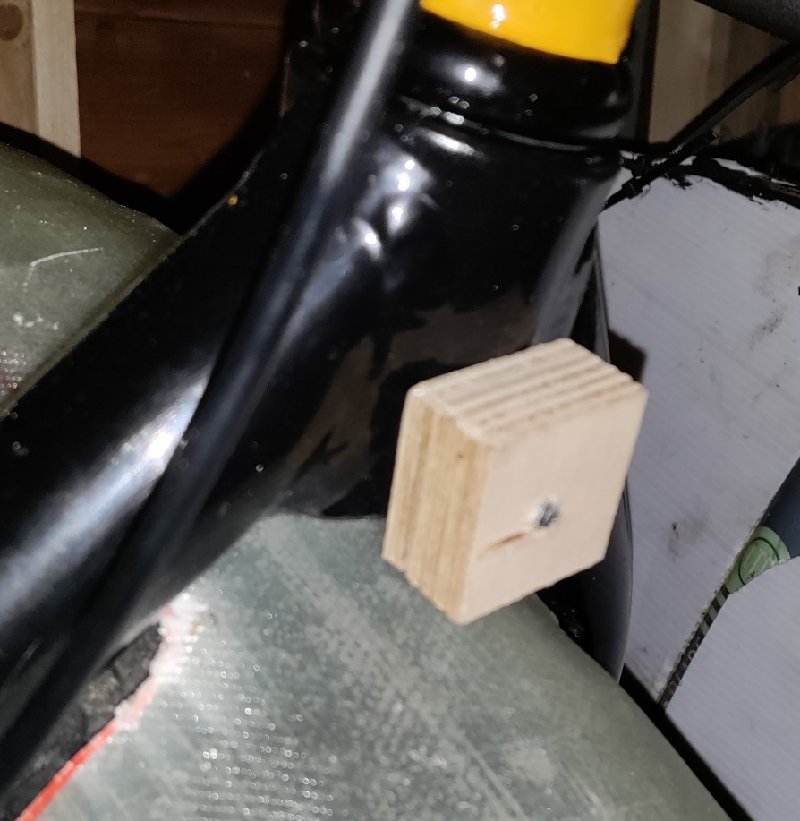

Joku päivä olisi kiva tehdä vähän viimeistellympi pyörä, ilman näitä patenttiratkaisuja... perus rautakaupasta löytyvä pisin M6-pultti ei yltänyt haarukan läpi lokarin kiinnitykseen, joten käytin puuruuvia ja toiselle puolelle vaneripalaa mutterina :roll:

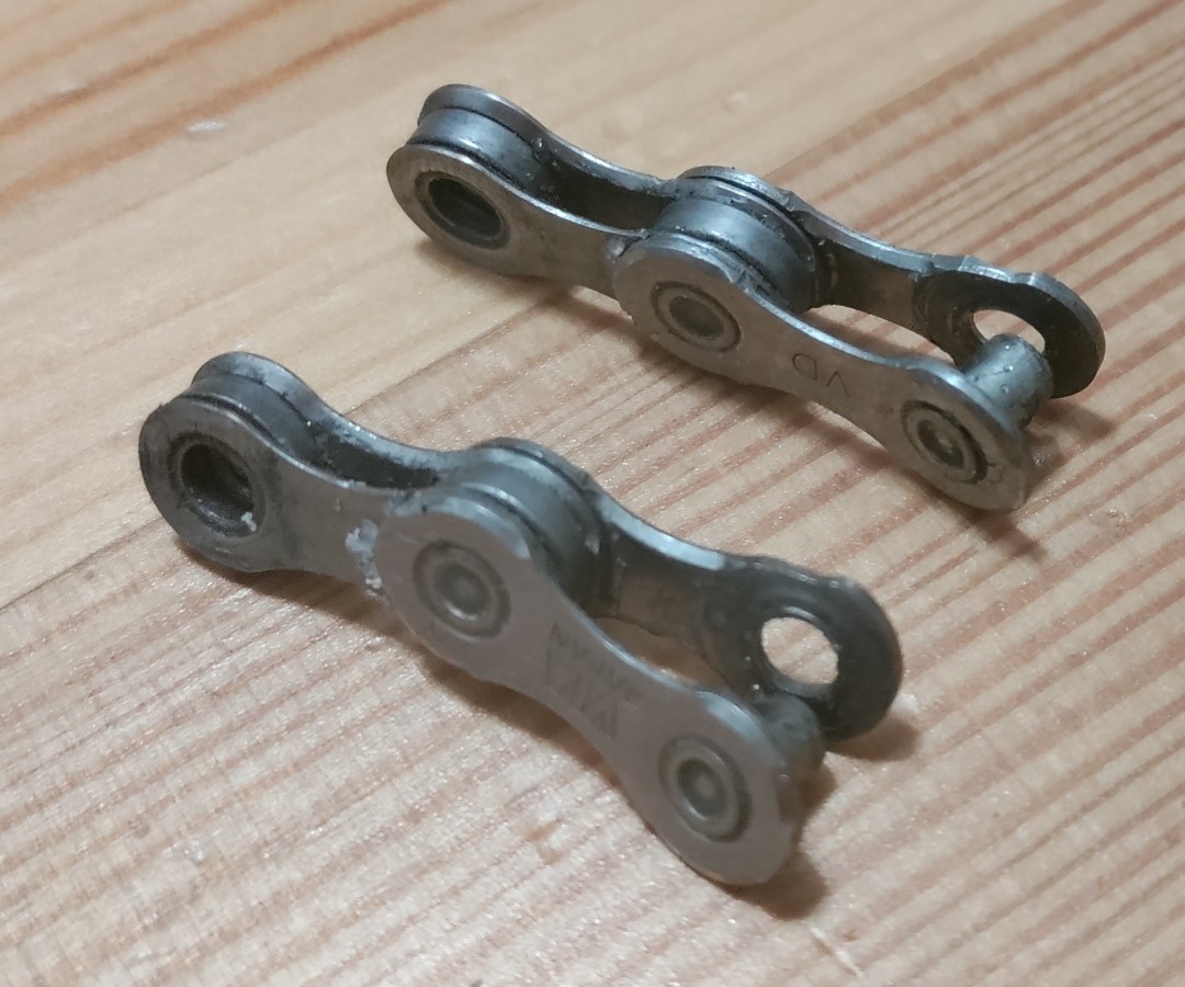

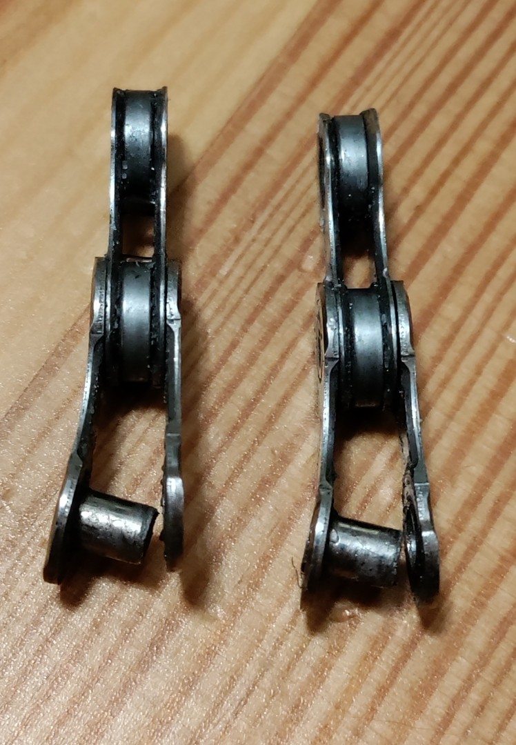

Tämän päivän ajelun saldo kaksi kertaa katkennut takaketju, ja sitten päätin kääntyä kotiin päin :roll: tuolla tavalla linkit ovat revenneet auki.
Ensimmäisen kerran jarrutin alamäen pohjalla ja saatoin vaihtaa vaihteita, tai sitten en, ja rytinän säestämänä ketju katkesi, ja etuketju oli myös tippunut rattaaltaan väliakselilla.
Onneksi työkalut oli mukana ja lyhentämisen jälkeen meno jatkui taas täydellisesti, kunnes vähän matkan päästä aivan tasaisella rauhallisesti polkien (ei vaihteenvaihtoa tai mitään) veto vain loppuu. Pysähdyn ja takaketju puuttuu pyörästä. Etuketju on paikallaan. Takaketju löytyi maasta, samalla tavalla auki revenneenä. Lyhentämisen jälkeen meno jatkuu taas täydellisesti.
Ei aavistustakaan, mikä tämän aiheuttaa :o

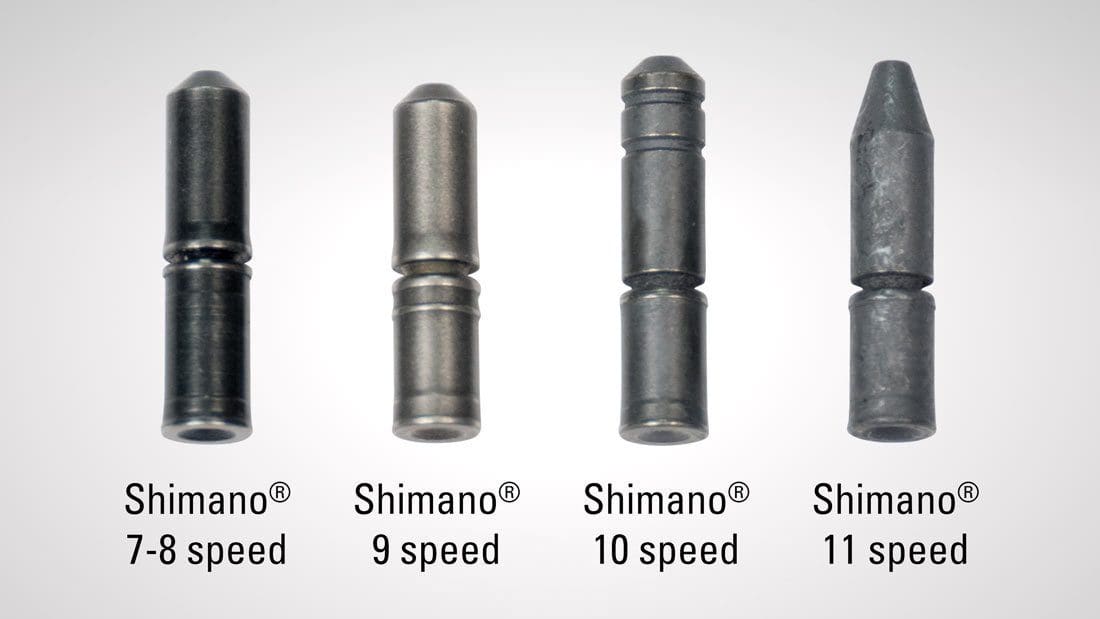

Oliko tappeja joita ei oltu työnnetty ulos ennen tuon tapahtumista? Kapeammissa ketjuissa tappejen päät on meinaa levitetty niin ettei tuota pitäisi tapahtua ja siitä syystä liittämiseen pitäisi käyttää joko erityistä liitostappia tai pikalenkkiä.

Wacky kirjoitti: 16 Helmi 2025, 11:29
Tästähän se johtuu, tulin tähän päätelmään juuri itsekin. Pidensin ketjua vanhalla tapilla, kuten olen aina tehnyt eikä se ikinä ole ollut ongelma, mutta en ikinä ole tehnyt sitä kapealle 11-vaihteiselle ketjulle. Selittäisi myös sen, miksi ekan katkeamisen jälkeen ketju petti pian uudelleen: pimeässä kylmässä tienposkessa en ehkä saanut tappia takaisin ihan niin keskelle. Pitänee hankkia noita pikalinkkejä.
Joitain pikalinkkejäkään ei saisi uusiokäyttää. Onkohan siinä kuinka iso riski ketjun katkeamiseen... :?

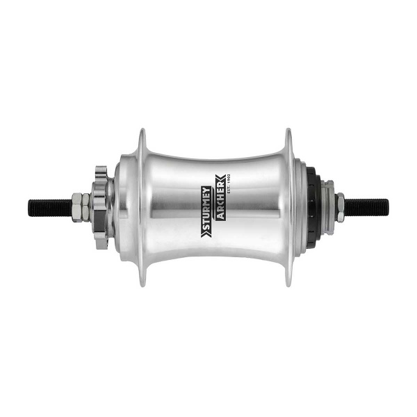

Oli sopivasti tullut uutta pehmeää lunta ja läskirenkaita pääsi kunnolla testaamaan. Ne tekivät ajokelvottomista reiteistä ajokelpoisia, sähköapuun yhdistettynä oikeastaan mukavia ajettavia, eikä sähköä kulunut enempää kuin aiemman talvipyörän 54-622-renkailla. Jäin kaipaamaan napavaihteen kykyä vaihtaa vaihteita paikallaan, ja ketjuvaihteet tulevat vaatimaan enemmän huoltoa.
Miten yhdistää napavaihteisto ja läskirengas?
  1. pinnaa läskivanteen normaalin levyiseen napaan. Pinnojen kulma voi jäädä loivemmaksi, tai vanteen pinnareiät pitäisi olla keskilinjassa. Ketjulinja menee myös vinoon.
  2. etsii harvinaisen läskivanteelle tarkoitetun napavaihteiston (Sturmey-Archer SX-RK3, Kindernay XIV)
  3. vaihteisto väliakselille. Tulisi siis kaksi väliakselia, ensimmäinen moottorille ja toinen vaihteistolle. Ketjulinjojen kanssa tulee varmaan tässäkin ongelmia.
SA:n läskinapa:
https://www.sturmey-archer.com/en/produ ... ail/sx-rk3

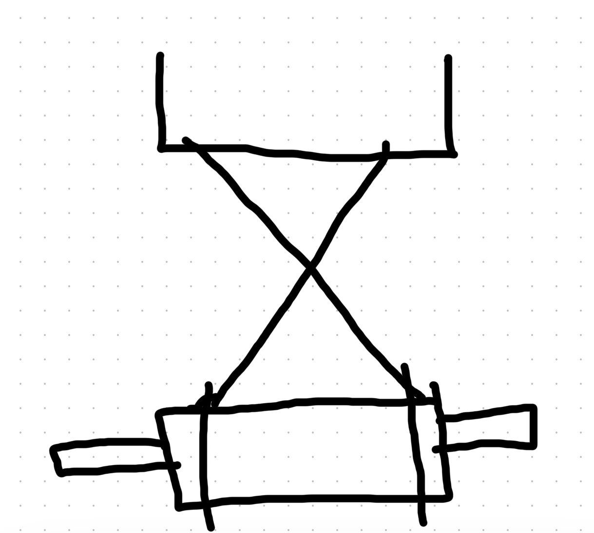

Mitä jos pinnat laittas ristiin?

Polkumies kirjoitti: 17 Helmi 2025, 14:42
1- pinnaa läskivanteen normaalin levyiseen napaan. Pinnojen kulma voi jäädä loivemmaksi, tai vanteen pinnareiät pitäisi olla keskilinjassa. Ketjulinja menee myös vinoon.
Napavaihteisto läskivanteella ei ole ongelma, yleensä läskivanteissa on kaksi pinna reikälinjaa ja voit aina vetää ne vaikka ristiin kuten viljami ehdotti jos huomaat että tuottaa ongelmia. Olen rakentanut alfine 8 navan läskivanteelle, vanne on niissä leveyksissä niin jämäkkä ettei se loiva kulma ole ongelma ollenkaan.
