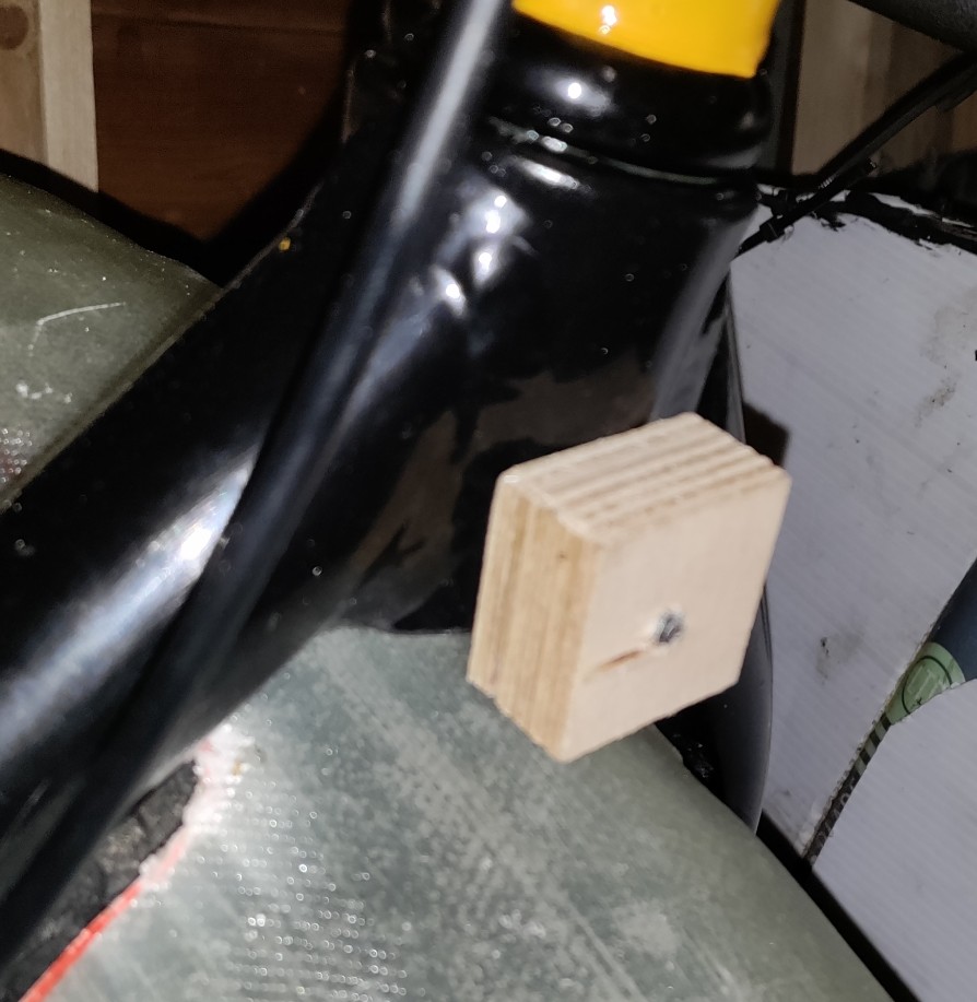

Joku päivä olisi kiva tehdä vähän viimeistellympi pyörä, ilman näitä patenttiratkaisuja... perus rautakaupasta löytyvä pisin M6-pultti ei yltänyt haarukan läpi lokarin kiinnitykseen, joten käytin puuruuvia ja toiselle puolelle vaneripalaa mutterina :roll:
Re: Tikkurunkoinen läskipyörä
Lähetetty: 14 Helmi 2025, 08:40
Kirjoittaja PW
Hieno mutteri :mrgreen:

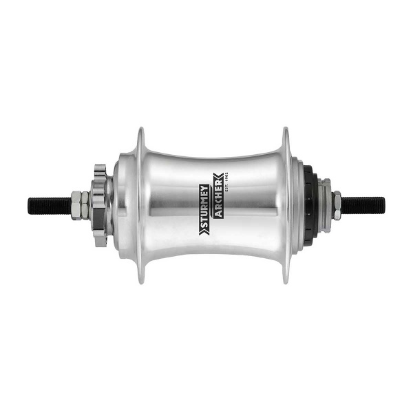

Miten yhdistää napavaihteisto ja läskirengas?
  1. pinnaa läskivanteen normaalin levyiseen napaan. Pinnojen kulma voi jäädä loivemmaksi, tai vanteen pinnareiät pitäisi olla keskilinjassa. Ketjulinja menee myös vinoon.
  2. etsii harvinaisen läskivanteelle tarkoitetun napavaihteiston (Sturmey-Archer SX-RK3, Kindernay XIV)
  3. vaihteisto väliakselille. Tulisi siis kaksi väliakselia, ensimmäinen moottorille ja toinen vaihteistolle. Ketjulinjojen kanssa tulee varmaan tässäkin ongelmia.
SA:n läskinapa:
https://www.sturmey-archer.com/en/produ ... ail/sx-rk3

Polkumies kirjoitti: 17 Helmi 2025, 14:42
1- pinnaa läskivanteen normaalin levyiseen napaan. Pinnojen kulma voi jäädä loivemmaksi, tai vanteen pinnareiät pitäisi olla keskilinjassa. Ketjulinja menee myös vinoon.
Napavaihteisto läskivanteella ei ole ongelma, yleensä läskivanteissa on kaksi pinna reikälinjaa ja voit aina vetää ne vaikka ristiin kuten viljami ehdotti jos huomaat että tuottaa ongelmia. Olen rakentanut alfine 8 navan läskivanteelle, vanne on niissä leveyksissä niin jämäkkä ettei se loiva kulma ole ongelma ollenkaan.
Ketjulinja taas voi olla ongelma ja siihen vaikuttaa miten leveät renkaat haluaa. Itselläni oli vain 100mm jotka toimi, mutta toki tilaa olisi saanut olla enemmän varsinkin jos mielii jotain ketjukotelointia.
2- etsii harvinaisen läskivanteelle tarkoitetun napavaihteiston (Sturmey-Archer SX-RK3, Kindernay XIV)
Tuppaavat vaan olemaan kalliita kun joskus katselin tuota kindernaytä tavarapyörään. Maksoi samaa luokkaa kuin rohloff, joita taitaa saada myös läskiversion vaihteistosta.
3- vaihteisto väliakselille. Tulisi siis kaksi väliakselia, ensimmäinen moottorille ja toinen vaihteistolle. Ketjulinjojen kanssa tulee varmaan tässäkin ongelmia.
Tulee aika monimutkainen ainakin, ei se toki ole mahdoton tehdä, mutta luomuna ajaminen tollaisella voi tuntua jo veikeältä varsinkin kun ketjut alkaa kulua vähän eri tahtia.
