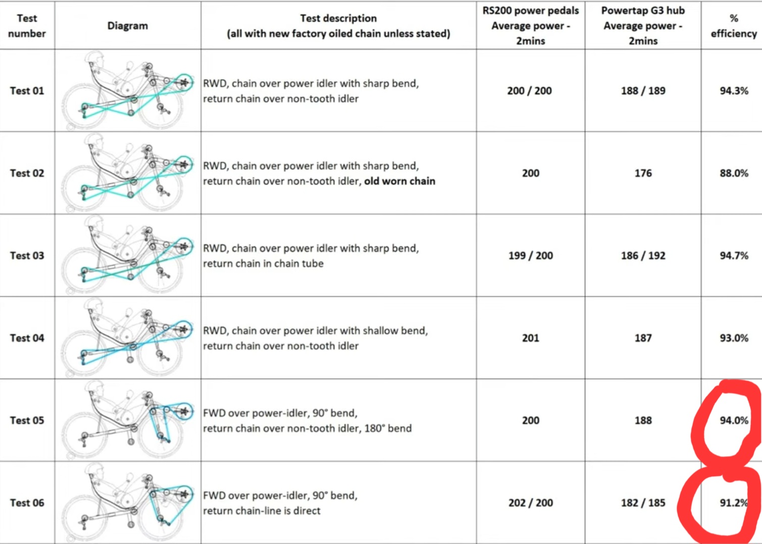

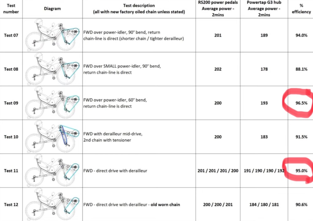

Miten selittyy ylimääräisen taittopyörän hyötysuhdetta parantava vaikutus?
Viestit: 2067
Re: Nojapyöriä Youtubessa
Ihmettelin eilen samaa ohimenevän sekunnin. Mutta nyt kun terävöitit huomion siihen,.niin mietin asiaa hetken.
Tuo johtuu melkovarmasti siitä ettei pyörän runkoa ole suunniteltu tuolle huonomman hyötysuhteen ketjulinjalle ja niinsanottu ketjuhaarukka puuttuu läheltä ketjulinjaa. Uskoisin että puomi notkuu huonommassa enemmän. Paremmasa ketjulinja kulkee lähempää puomin tyveä, ja siten rungon joustot on pienemmät.
Olisi mielenkiintoista nähdä tulokset kunnon ketjuhaarukan kanssa.
Viestit: 7897
No näinhän se täytyy olla. En hoksannut, että mbb:stä voisi puuttua ketjuhaarukka.
Viestit: 2067
Ei se ole mbb vaan kiinteäpuominen. Tämä kaveri on vihkiytyt rakentamaan huippunopeus-streamlinereita ja tämäkin liittynee niiden kehittelyyn. Etsii parasta voimansiirtoa mikä toimii pienen sukkulan sisällä.
Viestit: 7897
Joo, ei ole mbb, mutta ketjun kulku on kuin mbb:ssä.
Viestit: 14445
Tulokset eivät ole johdonmukaisia, joten mittauksissa lienee häikkää. Katson tarkemmin, kun pääsen koneen ääreen.
Viestit: 2067
Jotain häikkää kaverin mittauksissa tosiaan on
Esim testien 5, ja 6 välillä on epäjohdonmukainen tulos.
