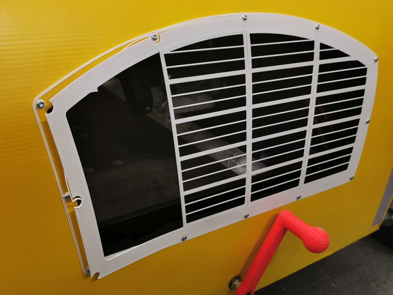

Samuel vinkkasi poikkeamaan tänään Tampereella Hennerin leikkitoimintakeskuksella, siellä oli MLL:n järjestämä Kevätkukkuu -niminen perhetapahtuma. 1CV sai hyvin huomiota osakseen niin junioreilta kuin vanhemmiltaan. Pikkuväen ehdoton suosikki tuntui olevan tööttönappi :D .
Nokan etusäleikkö sai vähän siipeensä yhden innokkaan tutkijanalun käsittelyssä. Turhan heikko 3D-tuloste, mutta helppo uusia. Ehkä syytä tulostaa kestävämpi versio...

tm kirjoitti: 18 Touko 2022, 22:44
Myös neljä kiinnitysruuvia on murtunut. Aika pahaa käsittelyä.

ajarmala kirjoitti:
Ei, pelkkä muovituloste on rikki ruuvien ympäriltä. Ruuvit ovat paikallaan ja ehjät. Tuo tuloste oli sen verran hentoinen, että kolmivuotiaskin saa sen nykäistyä ongelmitta kappaleiksi Kuva.

Tulostelin viimein uuden etusäleikön. Kävin myöskin hakemassa Tokmannilta hyttysverkkoa, jotta sai samalla hoidettua ötökkäsuojauksen kuntoon. Hyttystä ja muuta surisijaa kun tahtoo tulla keula-aukosta kabiiniin. Kuva
