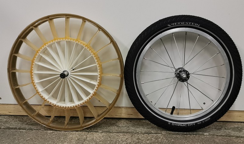

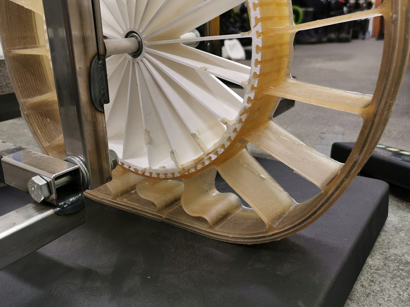

Joo onhan noita kyhäilyjä tullut tehtyä itsekin, pienessä mittakaavassa. Alla pari kuvaa noin vuoden takaa. Tuo oli liian joustava ja painava. Paljon jatkokehitystä olisi vaatinut, että olisi ajokelpoisen saanut 1CV-kokoluokkaan ja ajoon. Sittenkin olisi ollut painava ja huonosti rullaava, ilmakumirenkaisiin verrattuna. Ei riittänyt mielenkiinto kuluttaa enää enempää aikaa tuon aiheen parissa tuolloin (kyllä niitä tunteja kuluikin...).
