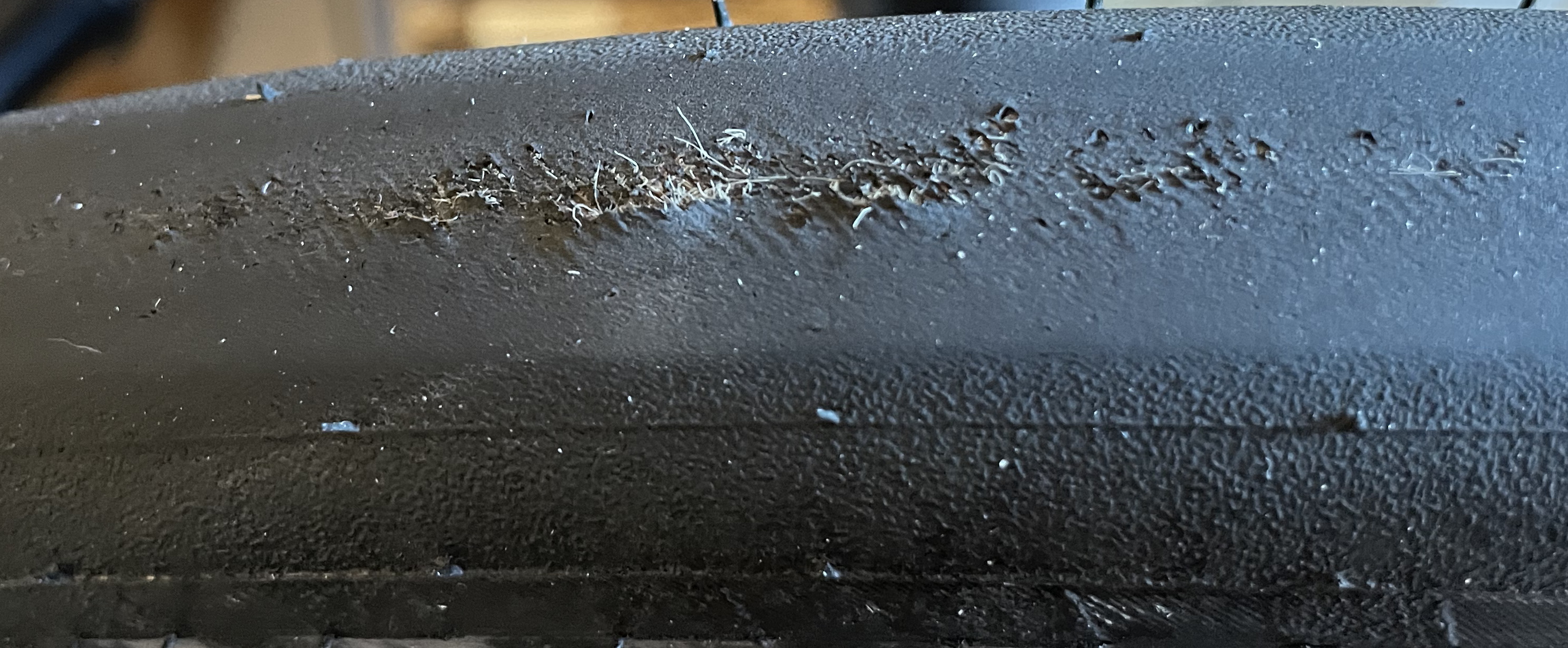

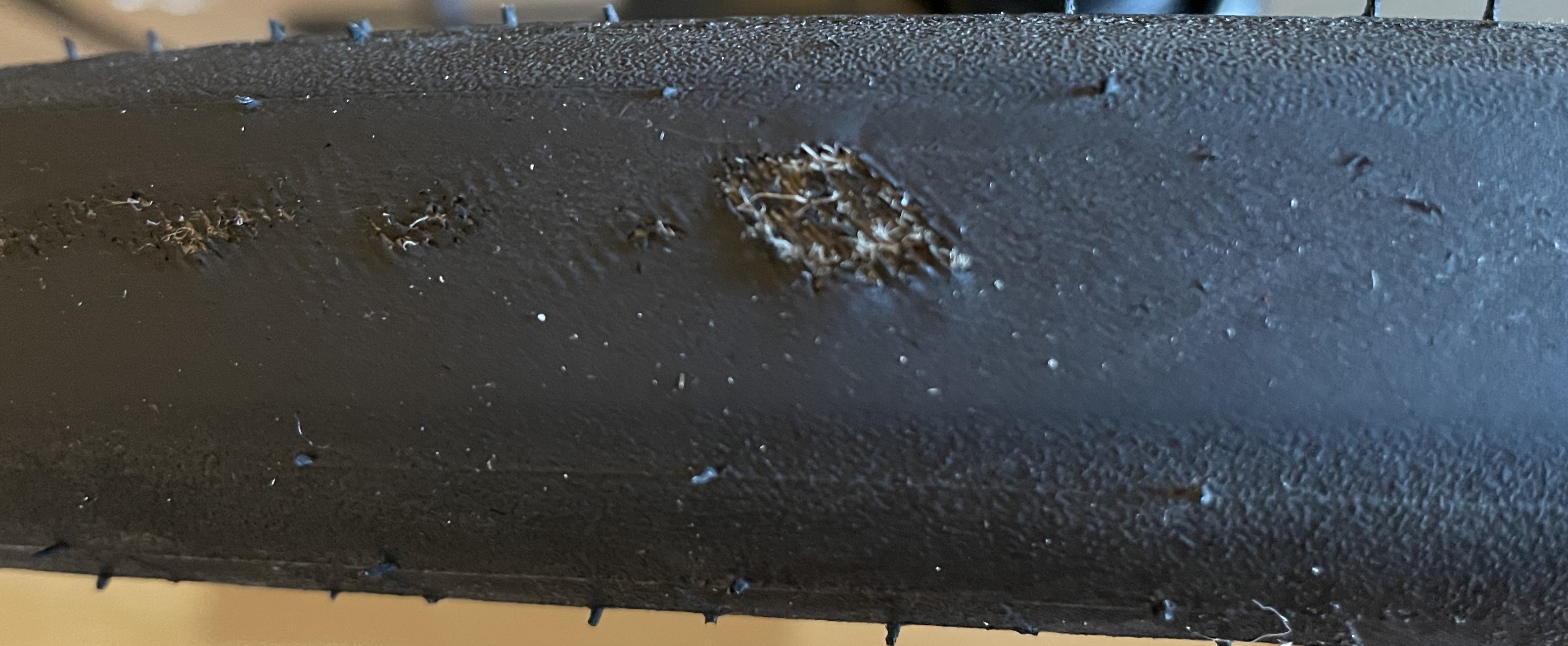

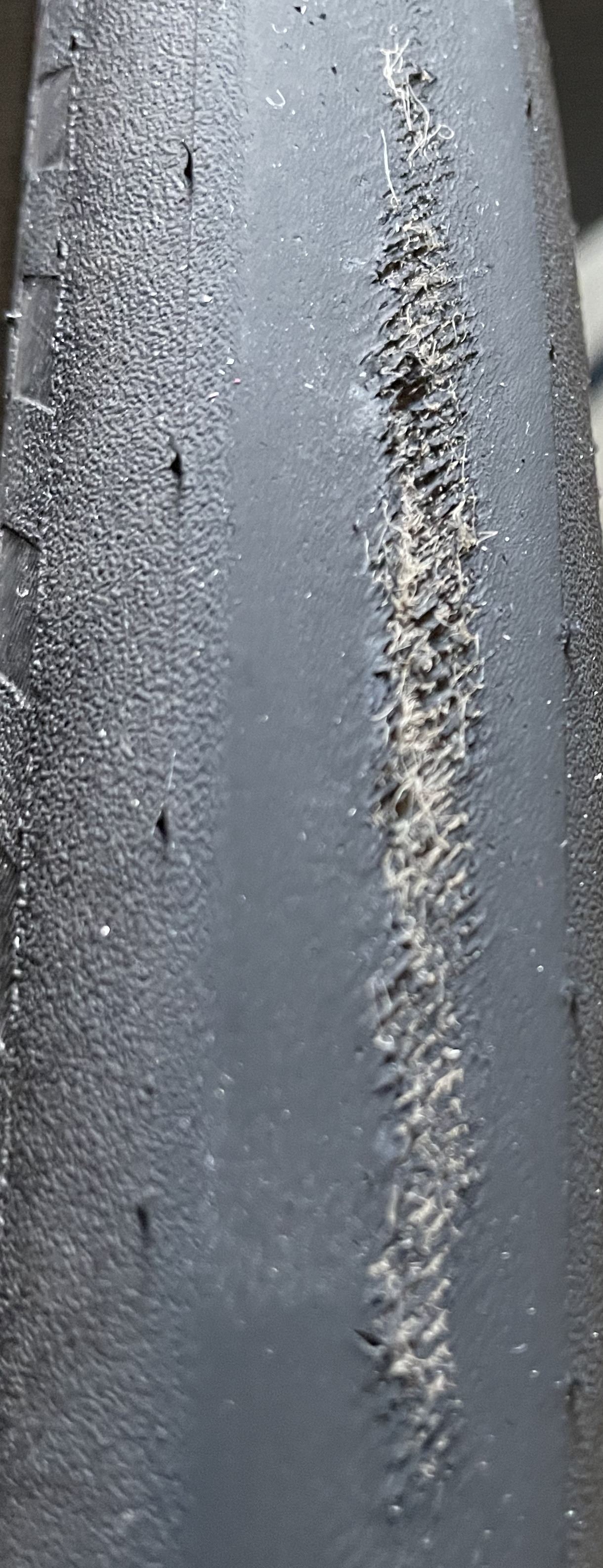

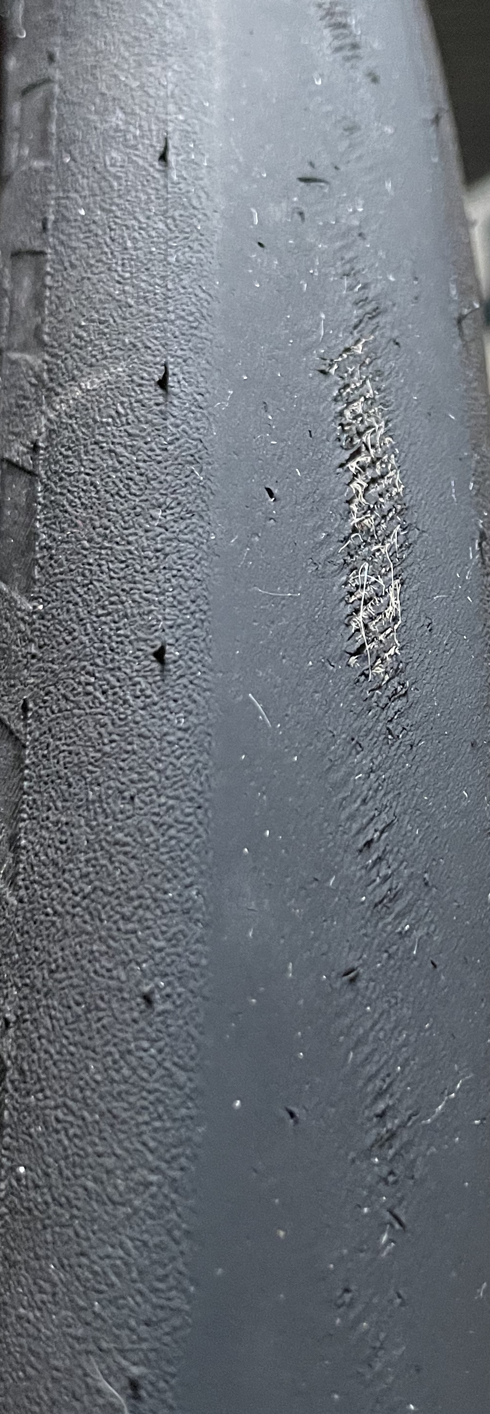

Itse olen tämän kesän ajanut trikellä Kojak 35-406 eturenkailla. Tähän asti (n. 1500 km) ovat kestäneet ihan OK, mutta eilen tuli yllättäen lukkojarrutus kun edellävä ajava pystypyöräilijä päättikin yhtäkkiä kääntyä ylittämään autotietä.
Mielestäni renkaissa ei ollut pahasti kulumaa ennen tätä, mutta nyt taitaa mennä kumit vaihtoon?
Vai olenko vain ollut puusilmä ja olivat jo aiemmin kuluneet? Voiko yhdessä lukkojarrututuksessa mennä noin pahasti ruvelle renkaat?

Triken aurauskulmien tarkistus?

tm kirjoitti: 30 Kesä 2021, 11:28
Ohut on ollut tuo kulutuspinta jo ennen lukkojarrutusta. Auraus ollut pielessä, ei muuten kulu mikään noin nopeasti.
Tämä kolmi- ja nelipyöräisten aurauskulmien virheellinen suuntaus aiheuttaa niin paljon rengasongelmia, että siihen olisi kyllä keksittävä jokin ratkaisu. Hommaa on yritetty tälläkin foorumilla ratkoa moneen otteeseen, mutta mitään viisastenkiveä ei ole löytynyt. :?

Se on trikessä aurauskulmien tarkistus. Renkaassa ole mitään vikaa.
