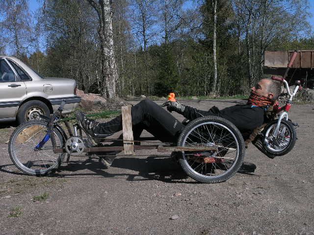

Kolmipyöräistä olen vähän ajatellut rakentaa. Lähinnä tulis vaimon käyttöön josko hän vois tuommosella paremmin kokeilla nojailua.
Noita eri malleja olen pähkäillyt mikä olis sopiva. Yleisin kaupallisista taitaa olla tadpole. Mutta oon ihmetellyt miks on niin vähän tuommosia tyyliin etuvetonen lowracer jossa on kaks takapyörää ? Se tuntus helpoimmalta rakentaa. Muuttuuko ajo-ominaisuudet kun lowraceristä tekee triken.
Delta malliset taas on niin pitkiä , eikö niissä ole aika pitkä kääntösäde ?
Petri W
Se kaatuu helposti. Tadpolessa painopiste usein liki eturenkaiden välissä, tämä mahdollistaa suuret kaarrenopeudet. Deltassa painopiste vaikea saada takapyörien väliin, ja jos on etuveto niin sitte sutii ylämäessä, mitä taas tadpole ei tee kun paino siirtyy ylämäessä taaksepäin. Zox:han kai tekee tuollaista, mutta ei siitä varmasti koskaan suosittua tule.

Yks mahollisuus ois tehä pyyttoni ja siihen toinen takapää kaksilla renkailla mutt epäilen hiukan rasittaako sen polkeminen huonoja polvia entisestään. Eli kun joutuu ohjaamaan jaloilla tuleeko vääntöä polviin ?
Ei mun mielestä, kääntö tulee lantiosta. Mutta kaatumisen kannalta vielä huonompi, kun suuren negatiivisen jätön vuoksi eturenkaan tukipiste siirtyy kurvissa sisäkaarteen puolelle. Helppo toki tehdä tosi matala, jolloin on ihan ajettava tasaisella kohtuu nopeuksilla. Ite en kyllä ajellut kuin talvella ja todennäköisesti vielä talviajokiksi tuollaisen teenkin. Ainoa triketyyppi jonka voi tehdä kohtuu pieneksi mutta kuitenkin iso renkaiseksi.

Onks tuossa pythonin ja hipparionin rakenteessa ratkaisevaa eroa ?
Käytännössä ei, pythoni on riivitty kasaan osista joita käsiin sattuu, kulmat ja jätöt osien mukaan. Hipparion taas 1:1 kopio Eskon Hipparionista. Perusperiaate sama.

itsellä tuo etuveto aiheuttaa harmaita hiuksia kun kääntyy loivaan ylämäkeen oikealle, jolloin paino luonnollisesti siirtyy vasemmalle ja taakse.
Silloin tuo kikotin sutii..
olen koittanut myös miettiä sopivaa 3 renkaista mallia jonka rakentaisi seuraavaksi.
sen pitäisi olla nopeampi,vakaampi, kevyempi ja tavarankantokykyisempi kuin nykyinen.
mielellään ei juurikaan leveämpi ja jos olisi isommat renkaan se olisi plussaa huonolle tielle.
tuollainen hipparionin/pythonin kaltainen kiehtoisi mutta mietityttää sen ohjaus jaloilla, meinaan kun en ole mikää sirkus akrobaatti.
Ja toisekseen voiko tuollaisella ajaa kovempaa kuin nykyiselläkään..

Pystyy ajaan, jos ajat suoraan. Oon omallani laskenu yli 40km/h nopeuksia eikä se pahalta tunnu.
Ja jalkaohjauksen lisäksi mulla oli ohjaustangot, tiukuoissa mutkissa tuli tarkkuutta ja ketteryyttä noilla lisää.
