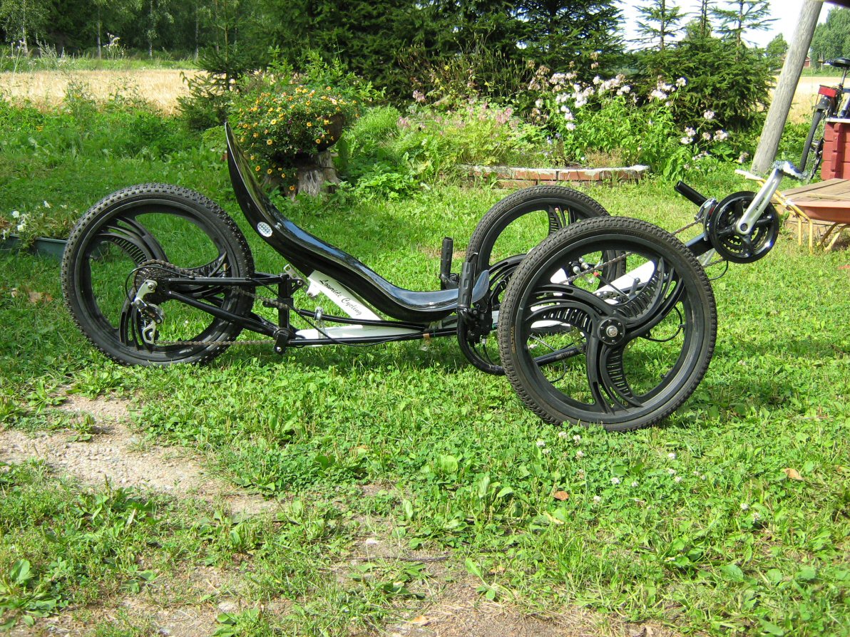

Tuollainen 20" T-Rex trike olisi myynnissä.... syynä pahuksen 100kg painoraja :oops: , joka pyörässä on.
Ei siis sovellu raavaalle 120kg komistukselle... :evil:
Mukaan saa alkuperäisen takaiskarin ( jonka otin pois kun en tykännyt siitä). Korvattu nyt alumiinilatalla (kuvassa), jossa muutaman reiän säätömahdollisuus.
Penkki taitaa olla hiilikuitua, kun ei paina juuri mitään?
Hintapyyntö 600€... tarjouksia voi myös tehdä vapaasti.

Sen tarkemmin en tiedä kuin että, kyseessä oli pieni Englantilainen perheyritys/kellaripaja, joka ko. pyörää teki.
Netistä ei ko. sivua enää taida löytyä, mutta facebookin sivuilla saattaapi olla vielä jotain?
Jos tuollaisen jostakin vielä saa, en suosittele ajamaan ilman joitakin korjauksia metriäkään.
Vanteet notkuivat sivusuunnassa (ainakin minun alla) mutkissa tosi huolestuttavasti, joten ne pitää kaikki vaihtaa.
Etupyörien ripustukset vaativat uudelleen hitsauksen, koska pystykallistumaa (eli camberia) ei pystynyt säätämään ollenkaan, eikä sitä tainnut edes olla.
Tämä teki pyörästä todella levottoman ajettavan heti kun nopeus nousi 30km/h... siitä yli ei uskaltanut edes ajatella! :shock:
Pienikin monttu toisen etupyörän alla tuntui ohjauksessa ikävästi, jos ei osannut varautua!
Toisella trikelläni missä ko. ohjauskulmat olivat säädöissä (tai niitä yleensäkkin oli) voi huoleti lasketella 50km/h.
Sillä ajelin 24km työmatkaa n. 50-60 min. suuntaansa,vaikka samaan kyllä pääsin pystypyörälläkin...joten minulla trike ei ollut nopeampi eikä hitaampi.
Ajoasennon vuoksi kylläkin huomattavasti mukavampi.
Jyrkemmät ylämäet mentiin hiiiiiiitaasti, mutta alamäessä reilusti nopeammin. Riippuu tietysti polkijasta! :D
