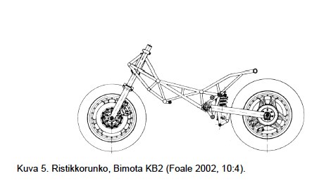

Muistaako joku on polkupyöriä tehty ristikkotyyppisellä rungolla muita kuin Moulton?

Nyt kannattaa olla tarkkana, eikä sekoittaa tasoristikkoa avaruusristikkoon. Niin moottori- kuin polkupyöränkin rungon pääasiallinen jäykkyysvaatimus on rungon vääntö, eli etupyörän maakosketuspisteen liikkeen välittyminen takapyörälle ja päällä istuvalle kuskille. Rungon pitää siis mahdollisimman jäykästi välittää kulkusuunnan suuntaisen akselin ympäri kiertäviä voimia. Tasoristikko on tämän kuormituksen suhteen varsin huono ja vastaa vain ristikon sauvojen (putkien) vääntöjäykkyyksien summaa. Avaruusristikossa jäykkyys perustuu ristikon sisään jäävän monikulmioon. Se nostaa jäykkyyttä merkittävästi noiden ristikon muodostavien elementtien vääntöjäykkyyden summaa suuremmaksi, mutta ei välttämättä tuota taivutukseen liikaa jäykkyyttä. Tasoristikon käyttö kaksipyöräisessä osoittaa vain joko osaamattomuutta tai keskittymistä muihin seikkoihin, kuin rungon ajodynamiikkaan vaikuttaviin ominaisuuksiin.
Eipä tuossa diplomityössä käsitelty avaruusristikkorunkoja lainkaan, vain kehärakenteita ja putkien väätöjäykkyyden summaan perustuvia häkkyröitä.
Juu. Mutta kun on vilkas mielikuvitus ja osaa kattoo vaan kuvia, niin tämä tuli heti mieleen.
