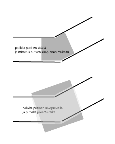

Täällä on aika monta hiilikuitua käyttävää rakentelijaa.
Mulla olisi teoreettinen mahdollisuus saada hillikuituputkea käyttööni - siis tuommoista runkoputken paksuista.
Lisää jossittelua. Jos vaikka olisi tekemässä tämän Gritters Lowracerin (en ole) kaltaista pyörää jossa on suoria putkia liitelty meille monille tutulla tavalla rungoksi.
Kysymys kuuluu.
Miten samanmoisen voisi tehdä hiilikuituputkella.
Voisiko esim. tehdä jostain materiaalista (alumiini? jokin muu matsku, mikä?) palikan tuonne putkien sisään (kts. kuva) tai tehdä palikan johon putkille porataan reikä ja sijoitetaan se palikan sisään. Palikkahan tuntee nimen muhvi :) Mutta palikka kuulostaa niin kivalle.
Niin. Jos putket sitten voisi liimata jollain liimalla kiinnin muhviin. Voisko tämmöinen toimia?

Ei ole kokemusta hiilikuidusta, mutta eikös tässä mallissa http://nojakki.fi/page78.html ole käytetty juuri tuota tekniikkaa...

En miekään mitään tiijä :D mutt jossain keskustelussa mahollisesti tällä foorumilla mainittiin ett metallin ja hiilikuidun liittäminen on erittäin haastavaa. Se metalli täytyy "karhentaa" jotta saadaan tartuntaa tarpeeksi. Käsittääkseni nuo liimataan samalla epoksilla jolla hiilikuitukin. Ehkä nuo muhvit olis kuitenkin paras tehdä hiilarista nekin, jotain uretaanin tapasta sisus ja päälle kuitua.

Meidän koulun insinöörit olivat joskus sitä mieltä että:
  • titanium olis paras
  • alumiini on ok - riskejä on sitten jos on jotain meren lähistön suolavesi tms. Kosketusta
Saapiko hiilikuitua tai jotain muuta matskua josta noi palikat voisi työstää?
Mielessä on siis se että muhvi jostain matskusta ja sitten liimaus. Mitenkään suurta intoa ei ole ryhtyä operoimaan minkään kuitumaton kanssa.
Voisiko tämmöinen herpes simplex tyyppinen karppausratkaisu toimia?

Jep, näin aiheen tutkiskelu minulle paljasti. Jos hiilikuitua laminoidaan epoksilla alumiiniin kiinni galvaaninen eroosio irroittaa ne toisistaan. Hiilikuitu ei saa päästä suoraan kosketuksiin alumiinin kanssa, siksi ovat käyttäneet lasikuitukerrosta välissä.
Metalleista alumiini on huonoin suoraan laminointiin ja titaani paras. Teräkset siltä väliltä. Lämpölaajeneminen on erilaista metalleilla keskenään ja hiilikuidun kanssa. Siksi en pitäisi kesä-talvi käytössä tuollaisia osia.
Mitä etua tällä saavutetaan siihen nähden että tekisi koko rungon siitä alumiinista? Muhvit, keskiöputki, emäputki, dropoutit yms. yms on kuitenkin molemmissa alumiinia niin ei painon säästö pelkkien suorien putkien kohdalla kummoinen enää ole, varsinkin kun liitoksissa ovat kaksinkerroin.

Tietenkin ne hiilikuituputket liitetään toisiinsa hiilikuidulla!
Putken päät sahaillaan oikeaan kulmaan, sisään vaikka uretaani-palikka. Pieni hionta, päälle hiilikuitua, epoksia, ja siihen päälle rullaamaan talouskelmua että tulee puristus.
Etu olisi se että voisi teettää oppilastyönä noi palikat. Ja putken palat saisin mittaan tehtyinä = kiva rakennussarja.

Täytyy tunnustaa että yritin toissa keväänä hieroa kauppoja Savenmaan kisarakkineesta. Siinä oli suorasta hiilikuituputkesta tehty Z-runko jossa liitokset oli tehty alumiinisilla osilla. On tuo siis mahdollista.
Kuitenkin suosittelen että jos hiilikuidun tielle lähdetään tehdään kaikki mahdollinen siitä. Ei edes emäputkea tai dropoutteja tarvi tehdä metallista. Hiilikuidusta vaan on vähän enemmän hommaa mutta saa ne siitäkin tehtyä.
