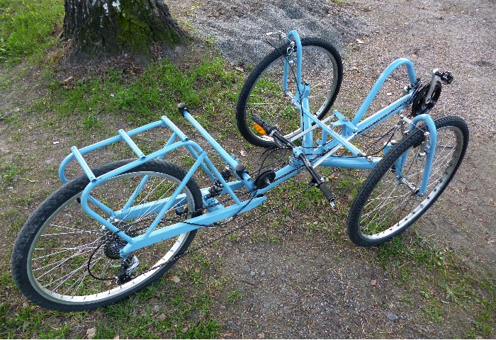

Runkoputken siirto 40 mm keskilinjasta istuimen alapuolella tekee takahaarukan epäsymmetriseksi ja sen ja runkoputken liittämisen kampikeskiöputkella ja -akselilla (niin kuin olen tehnyt SH22:ssa) :
SH22 20.5.13.1.jpg (218.05 KiB) Katsottu 9111 kertaa
ehkä vähän vingeliksi ellei tee runkoputkeen lisävaakataitetta. Täytynee piirtää asiasta kuva.
Tee laakeripesä joka on leveempi kuin tuossa - ja 40 mm siirto onnistuu. Takahaarukan ei tartte ole kapeneva - saat siitä sen tarvittavan tilan.
Re: SH23
Lähetetty: 14 Heinä 2013, 20:53
Kirjoittaja irakas
Runkoputken siirto 40 mm keskilinjasta istuimen alapuolella tekee takahaarukan epäsymmetriseksi ja sen ja runkoputken liittämisen kampikeskiöputkella ja -akselilla (niin kuin olen tehnyt SH22:ssa) menisi ehkä vähän vingeliksi ellei tee runkoputkeen lisävaakataitetta. Täytynee piirtää asiasta kuva.
Joo, en heti hoksannut mitä tarkoitat, kun olen käyttänyt vakiokampikeskiötä, jonka leventäminen ei käy päinsä. Mutta, jos tekisi putkesta leveämmän laakeripesän irtolaakereilla, homma lähtisi pelittään.
