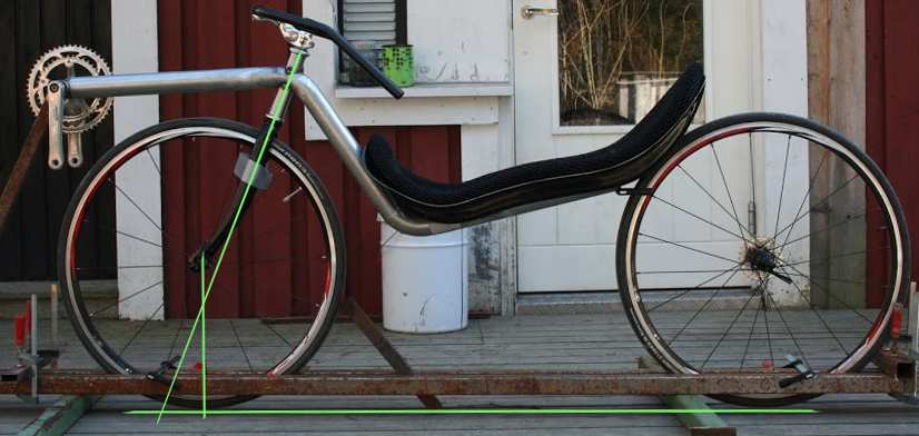

Aloin jo joku aika sitten värkkäämään perinteistä takavetoista raaseria näiden etuvetoisten sijaan. Mbb oli omaan makuun vähän liian herkkä voblailemaan ja muutama lippakin tuli vedettyä viime kesänä.
Niin että jos tällä vehkeellä pysyis pystyssä paremmin :)
Suunniteltu istuinkorkeus 50-55cm ja poljinkeskiön korkeus joku 70-75cm
muutama projektikuva Kuva

Onko tarkoitus, että kampipuomi on vaakasuorassa. Se tuottaisi melko suuren 100 mm jätön pyörääsi tuolla ohjauskulmalla 69 astetta. Istuin on niin alhaalla, että helpompi olisi tehdä kiertyväketjuinen etuvetoinen, kuin takavetoinen.
Marzi racer.jpg (38.9 KiB) Katsottu 4984 kertaa
Jaa, kuva olikin hiukan vinossa ja hämäsi silmää. Ihan hyvä geometriahan tuo raaserille on. Eikä puomi tosiaan aivan vaakasuora olekaan. Ja takapyörälle pitää sillekin käyntivälystä jättää. Noussee ohjauskulma 70 asteeseen.

Heheh...skydrive ei suostunu linkittämään kuvia näkyviin joten piti tallentaa muualle. Tänään päivällä tilanne oli tämä :) Kuva
Keulasta tuli vähän pystympi kun aiemmissa kuvissa joten jättö pieneni vähän.

Hieno pyörä jälleen kerran! 700c kiekot? Jotenkin kaipaisin tuohon emäputken alueelle runkoputken alle jotain jäykkärilevyä/putkia. Saisko ohjaustangos lähikuvaa?

Kiitos :).Kiekot on 700c kyllävaan ja juu tuohon emäputken alueelle tekis mieli laittaa vähän jotain täytettä mutta etujarru ei sit mahdu kääntymään. Pitäis katella ton shimanon jarrun tilalle joku matalampi. Ehdotuksia?
Laitellaan lisää kuvia tässä lähipäivinä :)
Itse korjasin tällaisen jemmaan tulevaa pyörää varten puoleen hintaan. Kiinnittyy haarukan takapuolelle, vaijerilähdön saa kummallepuolelle tahansa ja sojottamaan vaikka alaspäin. Ei näytä ainakaan CRC:ssä olevan enää mynnissä mutta esim. tällainen on, varmaan oikeesti tektron tekele.

Se tuki tarvitaan nimenomaan emäputken takapuolelle estämään runkoputken lommahdusta mutkan sisäkaarteesta jarrutuksessa. Ei etupuomin tukemisessa emäputkeen mitään lisärautaa tarvita. Ei emäputken takapuolinen tuki kai jarrua estä kääntymästä?

Siisti peli on tulossa !
Itsekin laittaisin tuen vain emäputken takapuolelle. MetaPhysic:ssä tyypillisesti laitetaan normaali jarru haarukan takapuolelle lisäpalikalla mutta silti jarrun säätöruuvi tuppaa särkymään. Jos etupuolella olevan jarrun varsista ja vaijerista ei tule haittaa polkemiselle ja ketjulle niin etupuolelle vaan.
Jotenkin alkaa tuntua että levyjarrulla rakentaisin myös seuraavan maantienojakin... säästyy näiltä jarruhuolilta.
Kahtele samalla riittävän kapea ettei ota ketjuun. Vai minkä levyisiä nämä maantiejarrut yleensä on?

Näyttäisi kuvista ettei yksikään tyypillinen maantiejarru ota ketjuun kiinni. Enemmän huolettaa miten sen varret ja vaijeri ottaa koipiin kiinni. Nimittäin nämä hipoo koipea etuvetosessa (ainakin jarruvaijeri) :
Kyseessä on Campy Veloce jarrut jotka on hyvät ja ihan SRAM Force:n veroset mutta ehkä tilkan leveämmät. Toki paljon kapeammat kuin Campy Record 80-luvun jarrut jotka korvasi...
