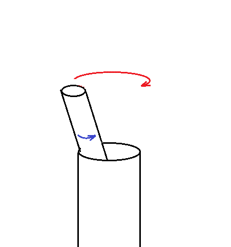

No noita keskiöitä näyttää olevan molemmin päin, eivät tehtaallakaan erota kummin päin pitäisi laittaa :lol:
Polkimissa kans on kierteet niin, että jos polkimen laakeri jumittuu niin se lähtee aukeamaan. Tälle on syysnsä, ehyt poljin kiristyy polkiessa kun kierteet ovat noin. Voit todeta tämän kun otat kaksi sisäkkäin menevää putkea, laitat ne sisäkkäin ja alat "veivaamaan" sisempää myötäpäivään niin että sen koskettaa ulompaa putkea. Huomaat että myötäpäivään veivatessa sisempi putki pyrkii kiertymään vastapäivään. Näin se toimii polkimissakin, polkimen akseli on sisempi putki ja kammessa oleva reikä ulompi.
edit: piirsin vielä kuvan selvittämään, niin ei tarvi käsiä sotkia vaan voi mielessään pyöritellä noita putkia:

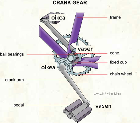

Aika erisorttisia noita kierteitä on. Alla listaa.

Joka tapauksessa, jos on vasenkätinen kierre, se on oikealla jalalla, eli rattaan puolella. Eli aina irrotus- ja asennushommissa kannattaa varmistaa rattaan puolen kierteen suunta. Vasemman jalan puoli on aina oikeakätinen. Jotta asia ei olisi liian yksinkertainen, polkimen kierteet ovat toisin päin, vasemmalla vasenkätinen kierre ja oikealla oikeakätinen. :roll:
Tyypillisen kampisetin kierteiden kätisyydet menee näin: Vasemmalta alkaa; Vasen - oikea - vasen - oikea - variksen poikia. :D
Kierteiden kätisyys.png (129.14 KiB) Katsottu 1739 kertaa
Osaakos joku sanoa, mitä noista kierteistä käytettiin Neuvostoliitossa aikanaan. Ei nimittäin oikein tunnu menevän keskiö paikoilleen. Kysyn vain ennen kuin suutuspäissäni tuhoan kierteen. :evil:
