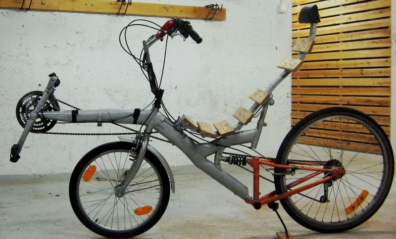

Hei vaan kaikille nojakki harrastajille.
Aikani tutkiskeltuani muiden rakennelmia, innostun itsekkin tekemään tuollaisen nojapyörän.
Perheellisenä nuita pyörän jämiä tahtoo kertyä nurkkii, niin aattelin niitä sitten kierrättää , ja tekasta nojakin jo pelkän mielenkiinnon takia.
Eniten tässä kiinnosti tuo ajettavuus ja toimivuus sekä poljenta tehokkuus..
Mielekkäintä tässä oli ratkaista erillaisia ongelmia, kuten ketjulinja, penkki ja jättö.(ikinä en oo luonnossa nähnyt ainuttakaan nojakkia / vastaavaa)
Mut kylne siit suttaantu kun pähkäili jonkin aikaa.
Eniten päänvaivaa aiheutti se kuinka saada sovellettua aihioden omia runkoputkia yhteen toimivaksi paketiksi, penkkiin jouduinkin sitten hommaamaan materiaalin ihan muualta.
pitäisin niitä kuviakin tänne tekeleestäni, mut ei ole sellaista galleeriaa täällä jonnekka sen vois laittaa.
Voin kyllä lähettää pari kuvaa jollekkin joka pystyy linkittään tänne niitä, niin näkee muutkin tekeleeni.
Ja sitten niitä kokemuksia tästä nojakista:
Päädyin aluksi tekemään alta ohjattavan, koska se vaan jotenkin tuntui hyvältä. :roll: luin kyllä muitten juttuja alaohjauksesta, ja totesin samat ongelmat, kunnes kaaduin paikoillani ollessa. Suhteellisen vaikea lähteä liikkeelle.
Joten muutin yläohjattavaksi ja kyllä muuttui helpommaksi ajaa, todella rennoksi. :)

Tässäpä sähköpostiin saamani kuvat:

Lähetetty: 30 Joulu 2007, 19:28
Näppärän oloisia rakenteita. Tuo kapulaistuin ei ainakaan hiosta pahasti. Vetävä ketju on kyllä aika kaukana takahaarukan joustonivelestä, joten saattaa pomputtaa perää polkiessa. Tavallisesti nivel yritetään saada ketjun linjalle tai mahdollisimman lähelle sitä.
Lähetetty: 25 Tammi 2008, 23:44
Kirjoittaja pasi71
Juu huomasin kyllä tuon jo silloin tsuumailu vaiheessa että siihen sellainen pomppu efekti tulee mutta tuo iskari on jo aikansa joustot joustanut ja menny ruostumaan jumiin, eli on periaatteessa joustamaton.
Tuosta versiosta omat hyväksi toteamani seikat (tosin vähäiset) siirrän tuohon seuraavaan aihioon jonka rupean rakentamaan kesäksi..Tosin se mielestäni vaatii joiltaan osin vielä säätöö,,, tuo jätön olen ajatellut 8cm. Tuossa kuvan pyörässä on 4cm ja se tuntuu hivenen hataralta.
Olen kyllä yrittänyt saada seloa nuista jätöistä mut kertokaas mikä se parraiten sen tuntuman toisi tuohon ajettavuuteen, vai kuuluuko se tämän mallin ominaisuuksiin

Lähetetty: 26 Tammi 2008, 07:49
Kirjoittaja jviirret
Pieni huteruus kuuluu nojakissa ominaisuuksiin, kun kroppa liikkuu pyörän mukana eikä letkua vapaasti kuten pystypyörässä. Huomaat asian kun rullaat nojakilla ja kohotat selän irti selkänojasta ja roikotat jalkoja ilmassa. Pitäisi tuntua täsmällisemmältä.
Pystypyörän ohjauskulmaan toimii aika hyvin pystypyörän jättö. Loivempaan keulakulmaan jättöä voi pienentää.

Lähetetty: 26 Tammi 2008, 12:55
Kirjoittaja Jarcco
pasi71 kirjoitti:
Kuvassasi jättö pikemmin nolla tai jopa negatiivinen kuin 8 cm. Tuolla sivulla selvennystä asiaan: http://www.kreuzotter.de/english/elenk.htm
Jättö = Trail.
Ohjaus tosiaan tuntuu hieman yliherkältä aluksi, mutta asiantilaan tottuu,.
Lähetetty: 26 Tammi 2008, 13:18
Kirjoittaja pasi71
Olette aivan oikeassa, mitotin sen vain väärästä paikasta.
Näillänäkymin tyydyn etuhaarukan tarjoamaan jättöön.
Muutetaan piirustuksia sen verrana vielä.

Lähetetty: 27 Tammi 2008, 15:56
pasi71 kirjoitti:
Paino on pienellä etupyörällä. Siirrä takapyörää edemmäs, niin rullaa ja kulkee muutenkin paremmin. Iso takapyörä kantaa kuorman ja rullaa 10% paremmin kuormansa alla.
Jättöä saat lisää kallistamalla ohjausakselia vähän vinommaksi reilut 4 mm /aste. Nyt se taitaa olla noin 3 mm miinuksella. Toinen vaihtoehto on valita suorempi haarukka. Noissa pienietupyöräisissä nojakeissa on tavallisesti täysin suora haarukka, joka tekee tuolla 72 asteen ohjauskulmalla noin 75 mm jätön. Harkitse myös vielä, josko sen takajousen nivelen saisi ketjulinjalle ketjua tai niveltä siirtämällä.

Kirjoittaja pasi71
Hei taasen
Kokeilin huteruuden hallintaa kuten jukka kertoi, ja näinhän se menee ajo vakaantui :) Josta sain ajatuksen että mitenkä se toimisi josko lisäisin tuohon penkkiin nivelöidyn sivuttaiskeinun vaimennettuna kumityynyillä. :?
joka mahdollistaisi yläkropan liikedinnän ajetaessa...hmmm toisikohanse jonkin laista vakautta ajettavuuteen. Liittelen kuvan ajatuksestani tänne kunha joudan piirteleen.
Nuista penkeistä tuo ECONO tuntus näin opiskelijalta hyvältä vaihtoedolta.
50€+lähetys kustannukset eivät tunnu todellakaan kalliilta, joten mahtaa tänne Ouluunkin parikappaletta rantautua, vaikka tekemisen ilo siinä kärsiikin.
Joo olen kyllä pähkäillytkin tuota akseliväliä tovin, ja tähän piirustukseen olenkin lisännyt sitä 100mm, ajatuksena saada vakautettua ajettavuutta,Lyhyt akseliväli on kiihkerä käytöksinen ja pitempi aina rauhallisempi.
Etuhaarukan kulmiin tulen myös keskittymään enemmissämäärin.
Pyrin panostamaan tähän ajettavuuden hakemiseen tässä mallissa.
