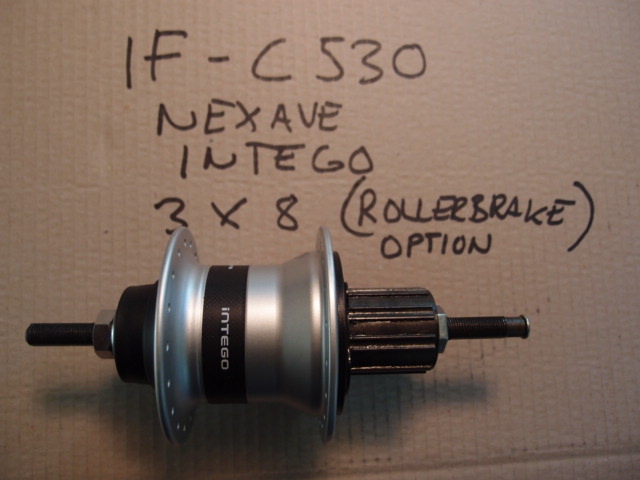

Pyörätohtorilta löytyy tällänen , 135€ olisi tän hinta. Tässä on vaihtoehto sille Srammille . :wink:
vph
Viestit: 1164
Re: SRAM Dual Drive ja triken nousukyky
Viesti Kirjoittaja vph »
Shimanon Nexave. En tiennyt tuollaisia olevankaan. Ihmeellisiä asioita löytyy, kun ryömii maantiepyöräilyn laatikosta ulos :wink:
Nexavestakin hyvin vähän tietoa netissä. Hintahan tuossa ei ole paha, mutta jos napavaihteeseen päädyn, niin varmaan se sitten on se Dualdrive, kun sen voi ruksata tehtaan varustelistalta suoraan valmiiksi asennettuna.

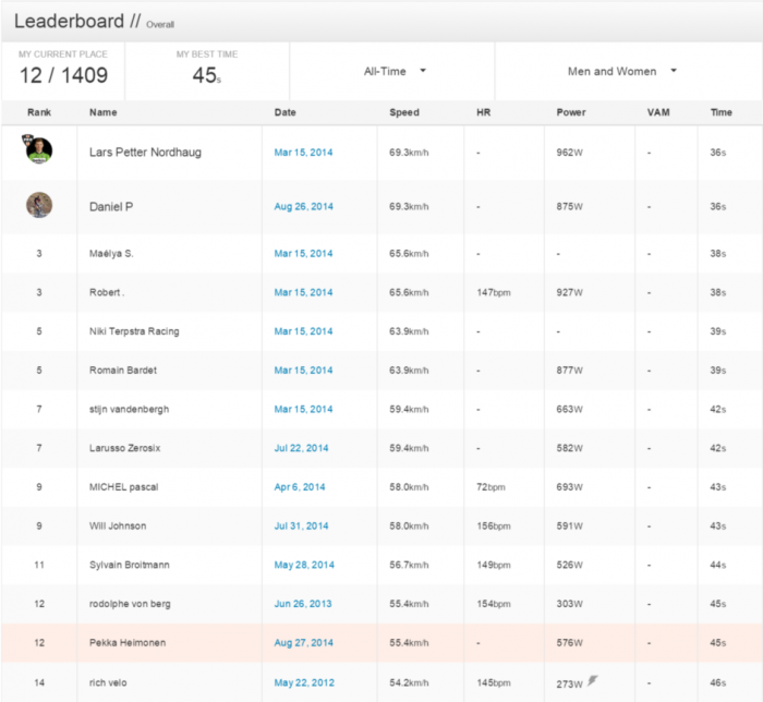

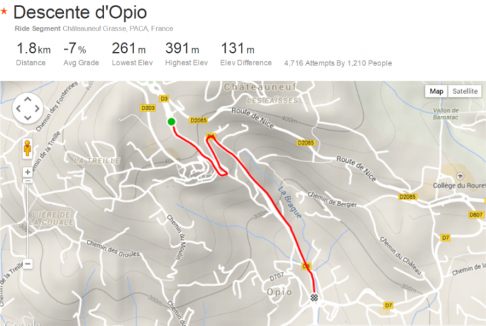

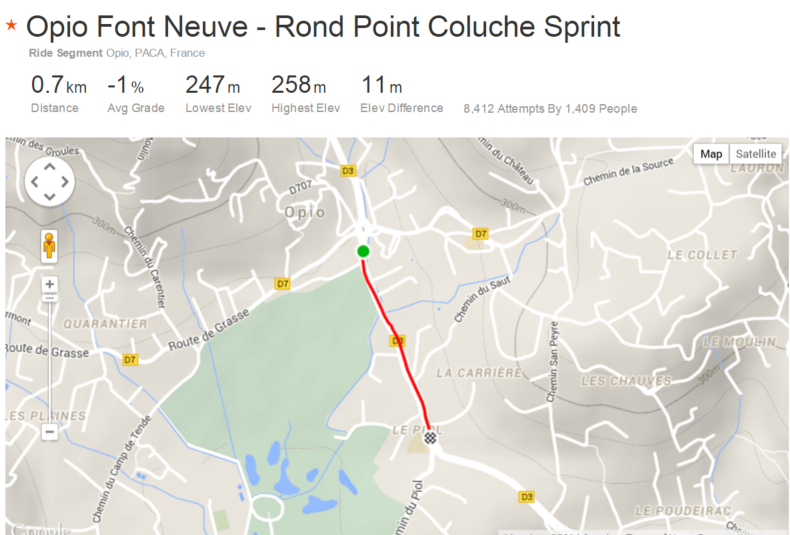

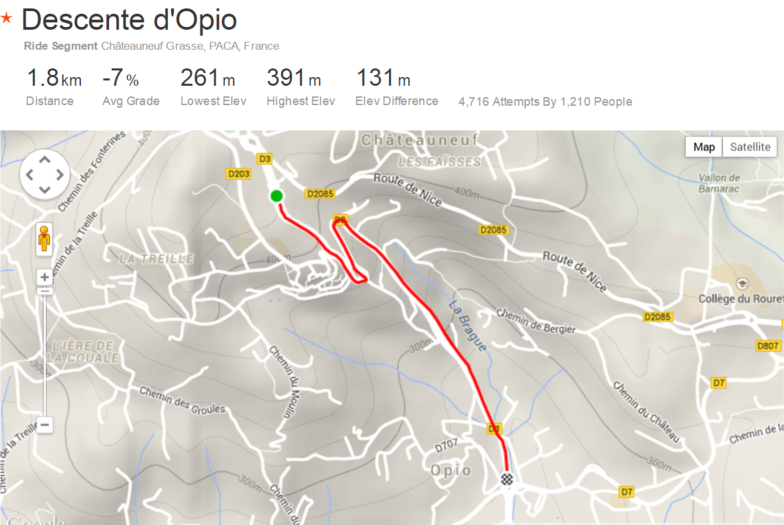

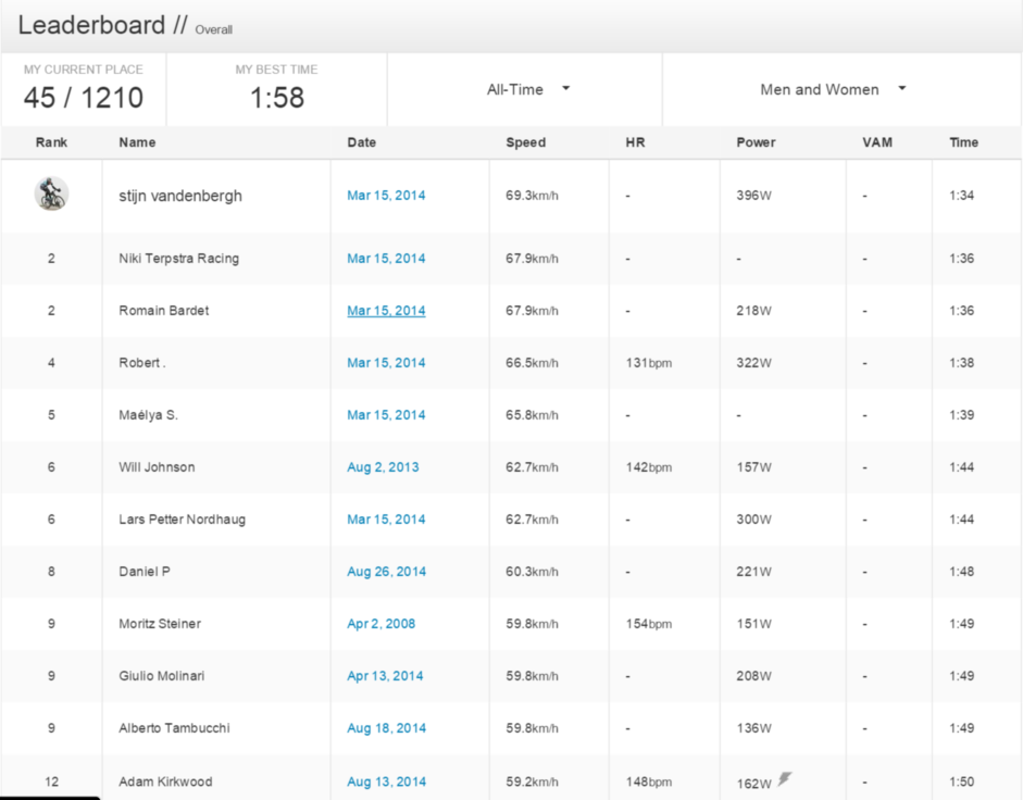

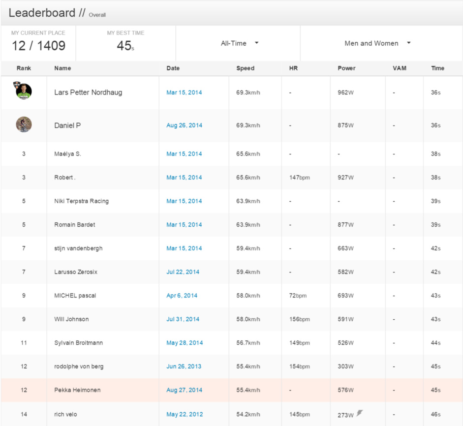

Pitää tunnustaa, että kyllä tuollainen ylivälitys houkuttelee kovasti, ainakin optiona joskus myöhemmin vaikka nyt ei pystykään. Porkkanana olisi mm. KOM tavoittelu Stravassa esim. näillä peräkkäisillä työmatkan segmenteillä:
äärijyrkkä -7%, nyt sijoitus 45/1210:
faux plat -1%, sijoitus nyt 12/1409:
