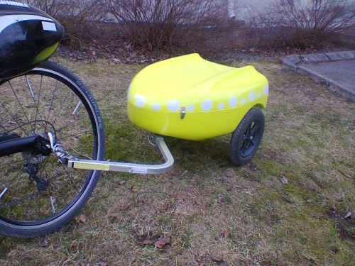

"Yleisön pyynnöstä" laitan tänne rakenteluosioon nyt rakenteilla olevasta peräkärrystä juttua. Lähti siis ajatuksesta tehdä extrawheel-tyylinen peräkärry kaksipyöräisen nojakin perään kuljetettavaksi, toki kärryn rakenne on tässä välissä muuttunut jonkin verran. Kärryn runko tulee yhdestä teräksisestä pyöränraadosta sahatuista osista. Vetopuoli nojakkiin tulee pyöränraadon takahaarukkaa käyttämällä, haarukka kiinnittyy Bob yakin pikalinkkusysteemiin. Kärryn haarukka on pyöränraadosta irroitettu etuhaarukka. Näiden väliin sitten laitetaan emäputkea laakereineen.

Re: Ykspyöräinen kärry kakspyöräiseen
Lähetetty: 05 Maalis 2015, 21:56
Kirjoittaja jooseha
Laitatko nivelen pystyyn vai kallistatko sitä?
Lähetetty: 06 Maalis 2015, 14:03
Kirjoittaja Premnas
En ole ihan varma. Luulisin että pystyyn. Bobissahan on se kulma, mutta toisaalta sen kärryn rakenne on erilainen. Käsittääkseni extrawheelissä ei ole kulmaa, tai ei ainakaan näytä siltä?
