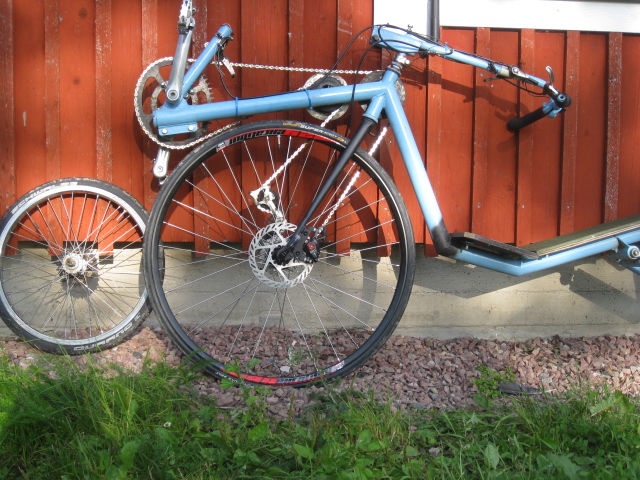

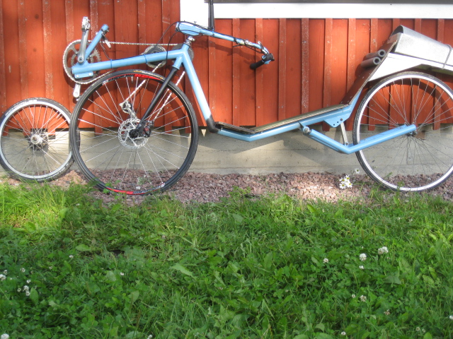

Hetken aikaa jo ollu suunitelmissa rakentaa isopyöräinen nojakki lowraawseerin kaveriks ja eilen sain jo etufillarin jarruineen tontille. Vuoltun Rapton innoittamana ajattelin kuitenkin ensin koettaa saisko renkaan survottuu vanhaan pyörään 20" eturenkaan tilalle mahdollinen kevyempi vierintä- ja ilmanvastus kiikarissa.
406/622
406/622
Ohjausgeometrian tiesin kärsivän koska emäputki kallistuu huomattavan takakenoon, joten yritin viedä haarukan alapäätä mahdollisimman eteen jottei jättö kasvaisi mahdottomaksi. Ekan testilenkin kävin heittää sateen pehmittämällä santatiellä ja totesin vaaralliseksi ajaa. Jäi sit kuiteskin vielä liikaa jättöä(?) ja haukkaa, eikä tilannetta yhtään paranna todella pahasti takerteleva ohjauslaakeri. (puuttuu kuulia ja erittäin pahasti syöpyneet kuularadat ja lisäks eten viety rengas muodostaa melkoisen momentin laakeriin :( )
Voi voi, hyvä lenkkipäivä meni hukkaan, mut jos ei veikkaa ei voi voittaa!
Taidan palata vanhaan 20" aikaan ton vanhan pyörän kassa ja rakentaa suosiolla uuden pyörän ton renkaan ympärille..Mut Nokial se ei sit kyl tuu kerkeen :( Napasahtaakohan tolle pyörälle "puolikatettu" luokkaninimike mun hienon juomapullo/matkaeväs yms. telineen takia=/ ?
