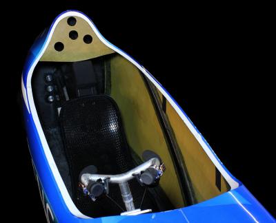

Kirjoittaja Syväri
Ihan pätevän näköinen tämä lemansin koppa. Varmaan enemmän kisaamiseen tehty kuitenkin, esim. maavara 5cm
Re: Kinnerihahmotelma
Lähetetty: 17 Elo 2015, 08:23
Kirjoittaja jviirret
Syväri kirjoitti:
Mistä tuonne mennään sisään?
Tuo tuulilasi näyttää kans siltä ettei arkikäytössä ole toimiva ratkaisu
Lähetetty: 17 Elo 2015, 08:31
Kirjoittaja PW
Tuommosesta aukosta.

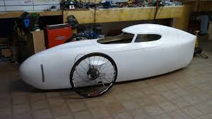

Rakentaminen on kyllä pitkässä kuusessa. Sen verran monimutkainen ja työläs laitos ja etenkin katteen muokkaaminen jälkikäteen on pirullista eikä alustaakaan voi huitaista tuosta vaan, koska sen pitää sopia katteeseen :?
Tämähän se nuijapäissä sylettää. Pitää tehdä ikään kuin kaksi eri laitosta. Nojapyörä trike ja kori siihen. Sivuketjuvetoisessa deltassa nämä olisivat yhtä ja samaa rakennetta.
Huomasin paikallisella romulavalla useamman emaali ammeen, pienen ohikiitävän hetken kävi mielessä että olisi ottanut yhden lasikuitumuotiksi. Olisi tehnyt kaksi kuoren puolikasta ammeen pohjalla ja nämä vastakkain liittämällä olisi saanut korin. Putkikehikko ympärille johon haarukat renkaille, laakeripukit laakereille ja kiinnitys etuhaarukalle. Jäi kuitenkin ottamatta...
