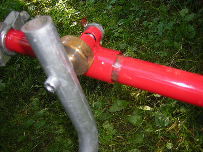

Tuollaisena vaikea säätää eri pituisille kuljettajille. Vältettävissä siirrettävillä kampilaakeripukeilla. edit: vaikka jori tuossa juuri mainosti rönöttämistä niin onkohan se hyvä idea jos pitää ajaa pidemmästi ja polkea tehokkaasti?
Siinä on siirrettävät laakeripukit. Toista päätä siirsin viime viikolla, kun ei ollut ketjulinja suorassa. Kaikki osat ovat klämpeillä kiinni ja purettavissa osiin, jotka mahtuvat matalaan (pahvi)laatikkoon vaikka Ikean varastoon. :mrgreen:
Sori, huono tarkennus.
Kampilaakerin pää65.JPG (128.69 KiB) Katsottu 8525 kertaa
Tuossa kampilaakeroinnissa on ideana, että laakeri on kiinteästi kiinni akselissa ja tuki on pallomaiseksi sorvattu pultin pää, jolla samalla pultilla kiristetään laakeripukki kiinni runkoputkeen.
