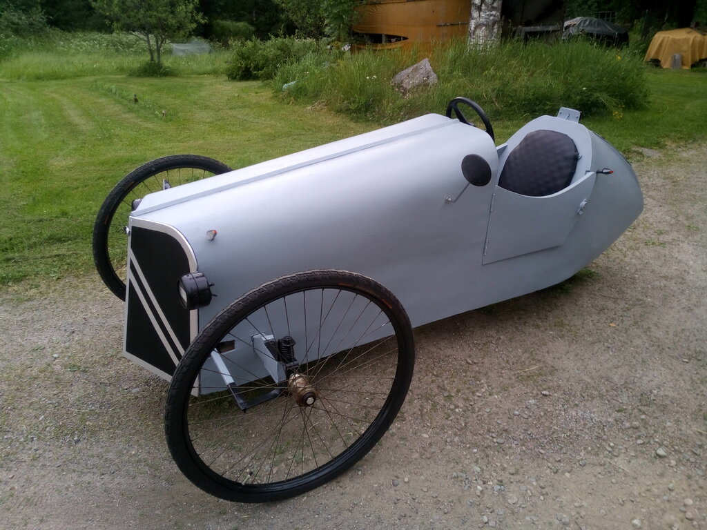

Toissa viikonloppuna olimma mummulassa ja siellä tuli naapurin kanssa pyörät puheeksi. Nokian kisoja mainostin ja tuli kinnerin nopeudet puheeksi. Siinä vanha isäntä sitten mainitsi ohimennen että hänellä on vanha kinneri tallin ylisillä.
Viime viikonloppuna sitten kameran kanssa liikkeelle (sähköpystärillä, mutta kuitenkin) ja kyllä se sieltä löytyi. Malli aika lailla sama kuin pikajalka 7-lehdessä.
Ovi vain vasemmalla puolella.
28-tuumaiset eturenkaat, takarengas ei paikallaan. Ohjausakselin ympärillä kiersi vaijeri joka meni raidetangon päihin.
Polkimien edessä jopa kaksi tavaralokeroa ja työkalulaukku.
Sähköjohdot oli purettu pois, mutta valokatkaisija oli ratin alla, sekä lamput keulalla ja perässä.
Jarruna toimi nahalla päällystetty klossi jota painettiin takarengasta vasten. Väliakselilla kaksi ratasta vierekkäin.

Nonni, ei mennyt kuin seitsemän vuotta! Parin kuukauden verran otti kuulemma aikaa että on pyörillään.
Vielä tarttee välityksiä muuttaa. Nyt on aivan liian pitkät, ei jaksa liikkeelle lähteä. Sähköt on tehty uusiksi ja ledivalot, uutta vaneria ja mahdollisimman alkuperäisen sävyinen maali.
Jorille tiedoksi, kunnostaja raapustaa tarkemman tekstin työstä ja ottaa kuvia, saa Pikajalkaan päivityskertomuksen.

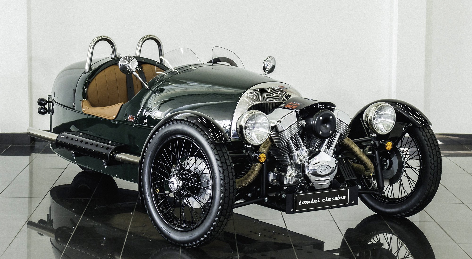

Tuo perinnekinneri on kuin esikuvansa Morgan threewheeler, ei mitään järkeä mutta fiilistä sitäkin enemmän!

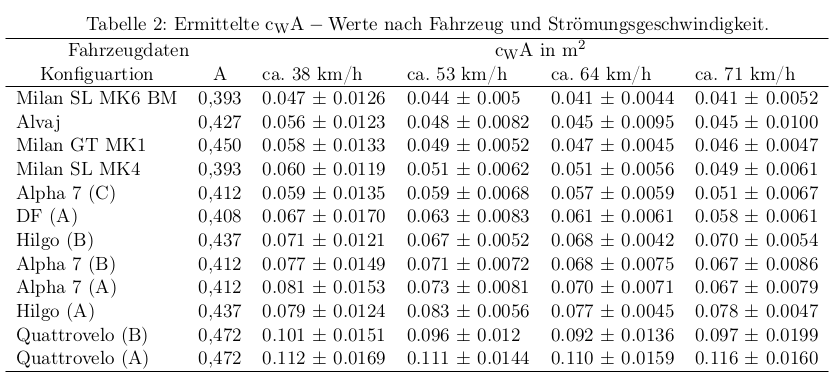

Ne ovat Saksassa mitanneet tuulitunnelissa kinnereiden vastuskertoimia neljällä eri nopaudella. Linkki raporttiin löytyi Saksan nojapyöräfoorumilta.
Siis jotenkin näin:

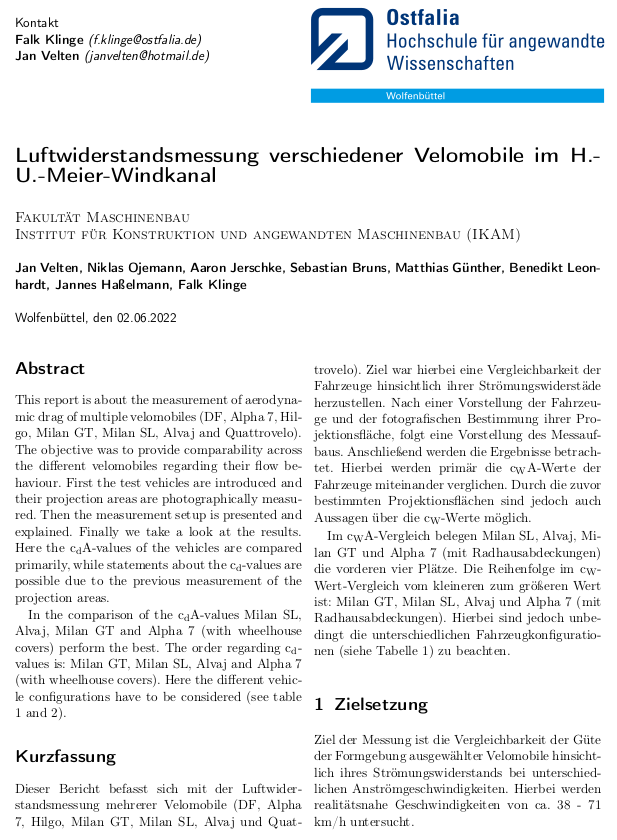

Onpas kerrankin huolella tehty vertailumittaustutkimus. Ihan kuin ennen vanhaan. Tiedettä ilman rahoittajan vaatimuksia. :)
https://www.ostfalia.de/cms/de/m/fakult ... ng_HUM.pdf

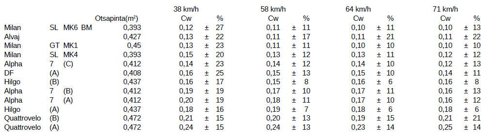

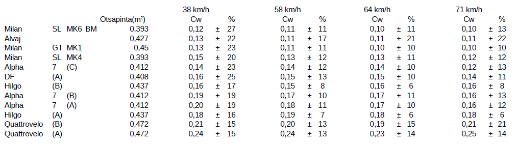

Muokkasin tuosta linkistä löytyvästä pdf-tiedoston taulukosta mukavammin muistettavia numeroita. Muutin vastuspinta-ala-arvot (CwA) ilmanvastuskertoimiksi (Cw), jolloin taulukko vertailee kinnereiden tekniikkaa ja muotoilua, eikä kiinnitä huomiota kokoon. Näin on helpompi oppia noista numeroista, miten luodaan pienivastuksinen kinnerin kate.
Jätin mittausepävarmuuden näkyviin, mutta muutin sen prosenteiksi mittausarvosta, jotta helposti näkyy, miten pienivastuksisten kinnerien mittaaminen on vaikeampaa kuin suurivastuksisten ja kovassa nopeudessa helpompaa kuin hiljaisessa. Ilmiselvästi pienten voimien mittaaminen tarkasti on vaikeampaa kuin suurten.
Kinnerien ilmanvastusten vertailumittaus.ods
(16.77 KiB) Tiedosto ladattu 281 kertaa
