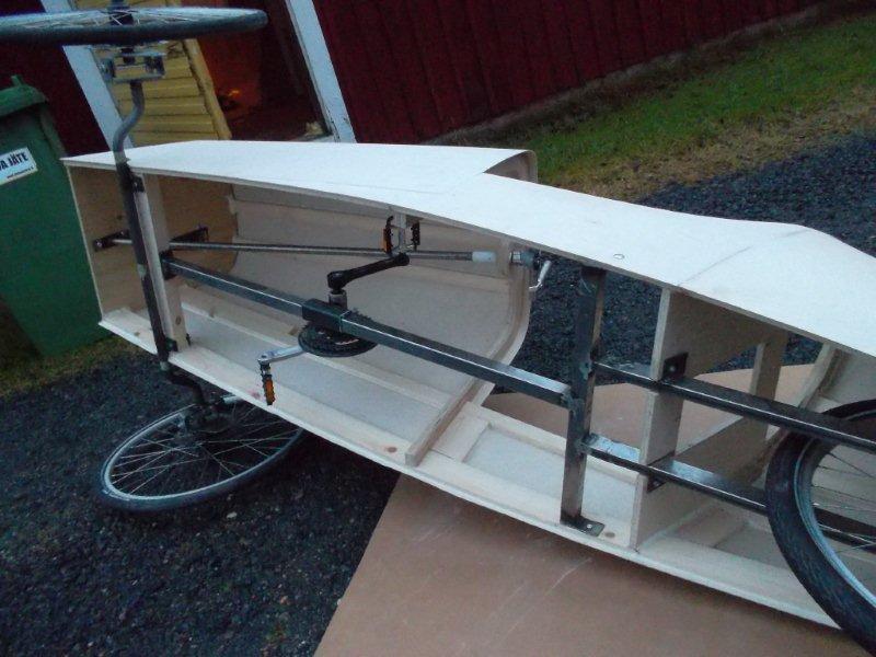

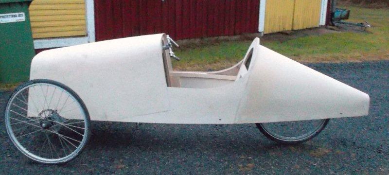

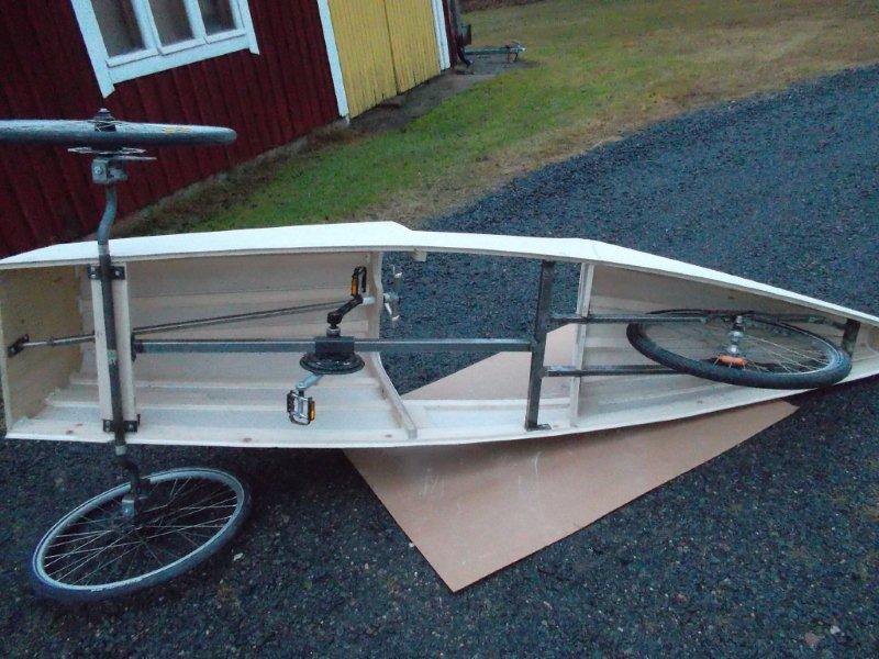

Jurvassa kansalaisopistossa aloitti syksyllä kinnerin rakennuskurssi. Tulossa 14 kinneriä lisää Jurvaan ja lähikuntiin.Eninosa kuitenkin tulee lastenlasten käyttöön, omani taitaa olla ainoa joka tulee omaan käyttöön.

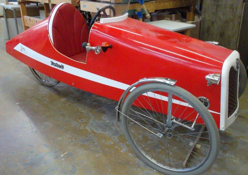

Mistä tuo malliyksilö on peräisin?

Tutun näköinen etulyhtymallikin muuten
Sieltä 40-luvun kataloogistahan tuo taitaa olla.
Levyjarrut! Siis tuossa puolivalmiissa.
Jos mahdollista niin kannattaa rajoittaa leveys metriin niin menee samalla uusien pykälien sisään jos haluaa moottoroida.
Tämä on kyllä hieno projekti, näitä ei ole koskaan liikaa.
Tuosta mallikinneristä tulee ensimmäiseksi mieleen ns. Liperin kinneri. Niitä vanhoja.

Kuka kurssia pitää? Mistä piirustukset? Kuvia lisää, varsinkin eturipustuksesta, ketjulinjasta ja kampikeskiön kiinnityksestä. Onko noissa neljässätoista muita tuttuja? Kenen on tuo upea mallikinneri, onko se kokonaan uustuotantoa, vai 50-luvun kinnerin reviisio? Nyt repesi kinnerirekisteri! ![]()
Re: Kinnerirekisteri

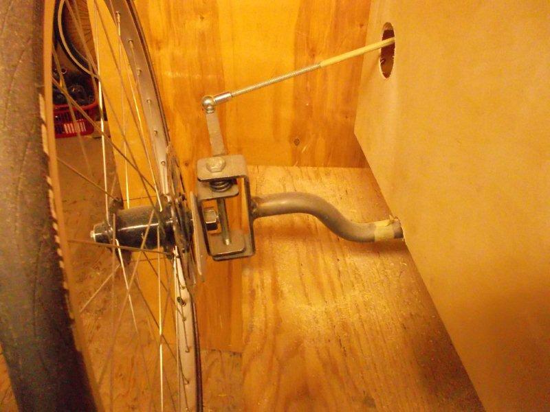

Malli taitaa olla kurssin pitäjän oma helposti tehtävä konstruktio ,opettajana on pitkän linjan puuseppä joka on jo muutaman näitä tehnyt omin päin. Olen ainoa marginaali pyöräilyä harrastava kurssilla.Ohjauksesta puuttuu näköjään osia, nyttemmin on lisätty tarvittavat varret. Etuakseliin tarvittavat osat sai ostaa kurssin pitäjältä.Lisävarusteet jokainen hommaa mielensä mukaan , omani tulevat uus tuotantona kiinasta.

Vau! Kyllä puurakenteet on aina omassa luokassaan. Työnjälki näyttää hienolta, onko vaneri kotimaista vai kevyttä okumea?

Puutyöt täällä kyllä käy koska puu on jurvalaisten muovaaluvahaa.Vaneeri on 2mm koivuvaneeria ,paksumpi ei taivu perän säteelle .Vaneerit piti nytkin säilyttää ulkona katoksessa ja kastella vielä ennen liimausta.

Hiton hieno malli tuo teidän retrokinnerinne. Siinä on korvattu metallilla juuri se osa rungosta, joka on vaikea saada tehtyä ja ennen kaikkea saada kestämään puurakenteisena. Etupyörät ovat kai kunkin omia, mutta miten olette saaneet erilaisia akseleita sovitettua rakenteeseen. Onko olka-akseli Jokapoikakinnerin mallinen, eli etupyörän akseli on vain pultti, joka on kahden mutterin varassa lattaan poratun reiän läpi. Voisitko vielä ottaa kuvan etunavasta ja olka-akselin rakenteesta. ![]()

Todella hienoja uutisia kuuluu! Tuli oikein hyvä mieli. Touhu rupee tosiaa olee siinä mittakaavassa, et nojapyöräily ei enää pitkään ole ropellihattujen kummallista puuhastelua, vaan yleisesti hyväksyttyä normaalia toimintaa..toivottavasti.
Noin mutu tuntumalla kun katsoo ketju- ja polkuvoimat kohtaavaa eturunkoa, niin laittaisin puomin hieman isommasta tavarasta, mikäli meinaa hiemankaan tehokkaammin poljeskella..

Onko niin, että ohutvaneria on vain pieninä levyinä. Ajattelin, että jos takaosan pitkittäissauman laittaisi peräkontin harjalle, katteen voisi muotoilla yhdestä pitkästä vanerilevystä. Nyt näyttäisi, että siinä on sauma etuosan, sivulevyjen ja takaosan väleissä. Vaikka kahden millin vanerin jäykkyyden varaan ei voine kuitenkaan rakentaa niin, että tukilautoja voisi sen takia vähentää saumoista.
Vaneerit oli 2 kpl 1500*1500 etupää ja takapää omanaan, keskiosaan takaosan reunapalat
