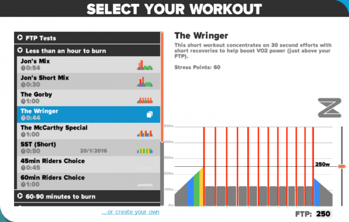

ZWIFT'issä on myös valmiita treeniohjelmia kertatreenistä 12 viikon ohjelmaan. Esim:
Esimerkki harjoitusohjelma

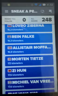

Sattuiko RAAM voittaja samoille seuduille?
Hehe, mahdollisesti. Kännykän mukaan siellä pyöräili tätä kirjoittaessa 248 treenaajaa...
Kuva kännykkäsoftasta
