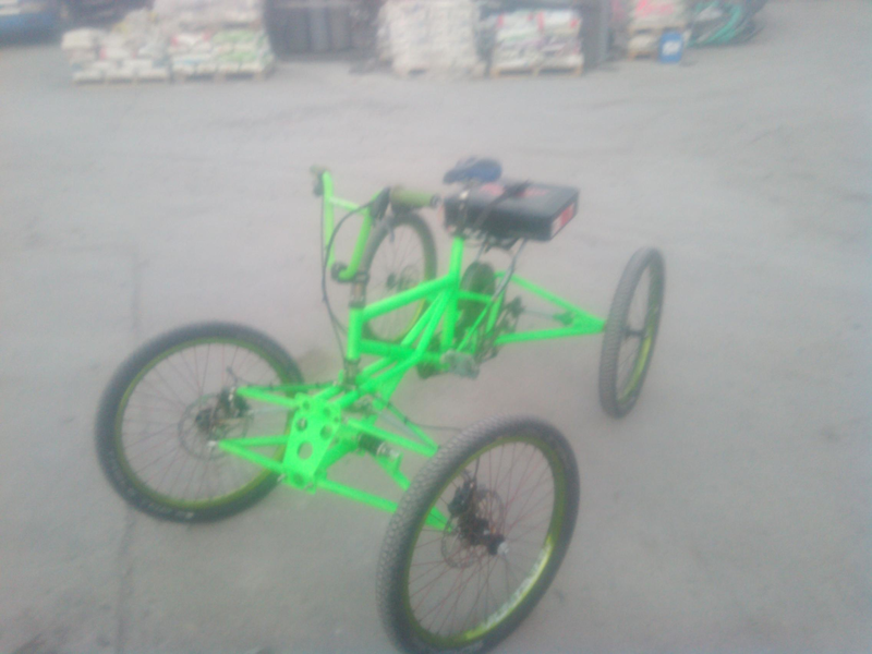

Tolla vihreellä menty työmatkaa jo yli puoli vuotta ja alkaa olla jo tylsä, eli nyt sit uuta.
Mikäli kaksipaikkaisuus edistyy rakentelu asteelle, niin luultavasti väli akseli tulee. Kitkalla lieneet aika pieni merkitys pienillä nopeuksilla.
Taakse jousitettu jäykkä akseli kahdella vapaakytkimellä (toiminu hyvin vihreässä härpätimessä)
Eteen olisi mietinnässä myös jousitettu jäykkä akseli, saa matalan ja lisäksi halvan.
Kiekkona kestää kyllä laadukkaat (sika kalliit) bmx kiekot, vihreellä piti tulla 40km/h katukiveen poikittain ennen
Ku saatiin kiekko kieroksi. Sai toki vielä kohtuullisella vaivalla oikastukin.
Kiekko voi toki olla jotkin muutkin, siis pitäskin olla. Pikku jutuista tulee aika äkkiä 2k egee.
Edit. Vihreessä on muuten taknapoina jotkin levylliset deoren etunavat. Kaikki sisuskalut poistettuna
Sisä reiäksi jäi 20, 8mm laakereiden ulko koolien tilalle holkit 20mm sisä reiällä ja näin syntyi edullinen vetävä napa :D

Kuvia ei tähän hataan ole, huomenna kyllä.
Yksin kertaisuudessaan sorvari teki laipallisen holkin (20mm) johon porasin jarrulaikan reiät,
lukitus akselille kahdella top ruuvilla. On kestäny isojakin hyppyjä ja 2.2kw moottori tehot.
Vapaakytkimet taka-akselilla ei kestäny fillari osista,
nyt on kuorma-auton starteista suolistettu pomminvarmat versiot.

Juu, holkkihan siellä ulkopuolellakin on. Elikkäs alkuperäinen laakeri on poistettu ulkopesineen päivineen,
Jolloin sisä reikä oli enemmän kun aikaisemmin mainitsemani 20,8mm (läpi reikä oli sen20,8mm laakerin kohdalta enemmän).
Sit vain laakerin reikään sopiva holkki jossa reikä, minun tapauksessa 20mm. Liimalla holkki kiinni.
Otan huomenna pari räpsyä vastaavasta irto navasta.
Jos on aikaa, saatan purkaa paikallaan olevankin navan osiksi, maalata ja herkistellä ne pitäs kuitenkin.
Ihme kyllä, on aina purkautunut kohtuu vaivalla ilman isompaa väkivaltaa.
