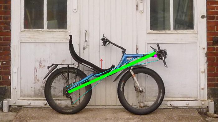

Rikun läskiMeta.jpg (42.43 KiB) Katsottu 3661 kertaa
Tuommosenko sitten?

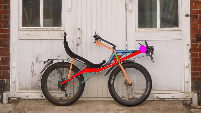

Toisaalta miks keulapuomii en sitten taittas alas kun on tilaa ja jos lyhyemmät kammet ku Rikulla?
Rikun läskiMeta (1).jpg (42.4 KiB) Katsottu 3647 kertaa
Penkki nousis putken pinnasta senverran ett rissa mahtuu.
Tikussa alkaa houkuttaa tekemisen (näennäinen)helppous.
Mikä on Rikun perustelu, ettei kannata tehdä "tikustanojakkia"?
