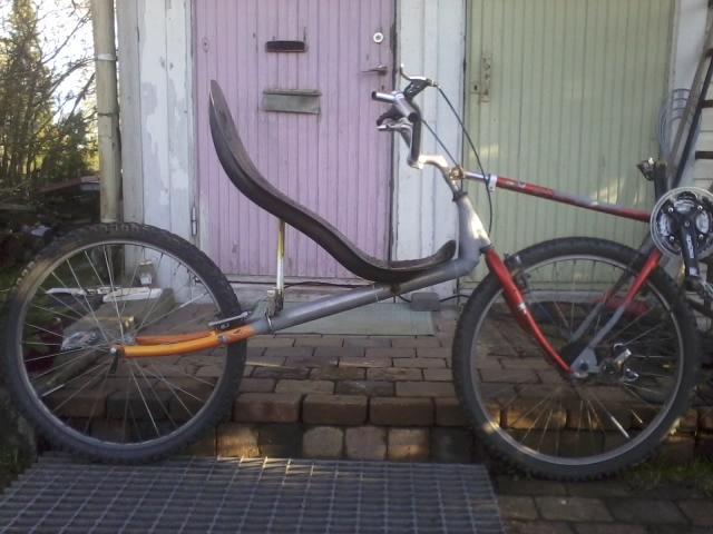

Kirjoittaja PW
Mbb-nojakit on lyhkäselle hyviä, jalkojen ei tartte väistää rengasta - kunhan ylettää polkimille. Kuvan pyörän tein viime vuonna suht lyhyelle immeiselle. Ongelmana ettei näitä kauheesti oo kaupan, Cruzbike lähinnä - pitäs melkeen tehdä.
