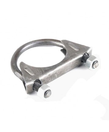

Nuo pakoputkiklemmarit ja tuollaiset pallonivelet:
mulla on, kestääköhän ne kun ovat huonekaluihin tarkoitettu?

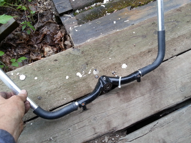

Kävin kierrätyskeskuksessa ja löysin pyörätuolin josta joku oli jo vienyt pyörät ja BMX- pyörän, jossa on 160mm kammet. Pyörätuolin kahvat laitan alaohjaustangon päihin.

Noista sauvoista varmaan sais raidetangot? Nuo kahvat menevät hyvin ohjaustangon päihin.

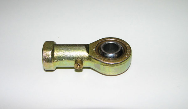

Tuon näköiset 8mm pallonivelet ostin. ei ollut Tools liikkeessä sisäpuolisilla kierteillä ja sain niistä alennusta.

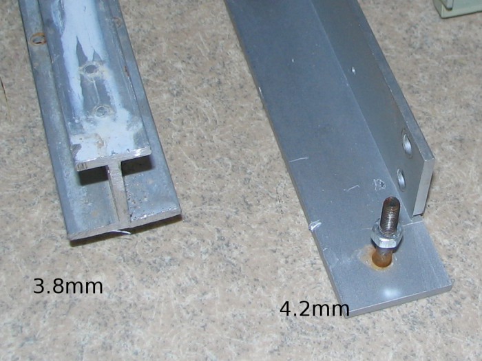

3 alumiiniprofiilia, nylonia ja polyasetaalia löytyi:
I-profiili 40x40x1200mm, kulma 40x40x500mm
Pyörän osia ei enää ollut jäljellä :|
Näistä teen raidetangon:
Ohjaustanko ja laakeri:
