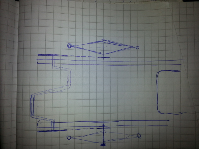

Piirtelin ruutupaperille kuvitelmiani. Tuossa veto molemmin puolin. Eli noin yksinkertanenko vois olla etupää? - yksinkertasempi viel jos veto vain toisella puolen.
Takaohjausta en oo viel miettiny - kuinka sen saa toimimaan viivellä?
