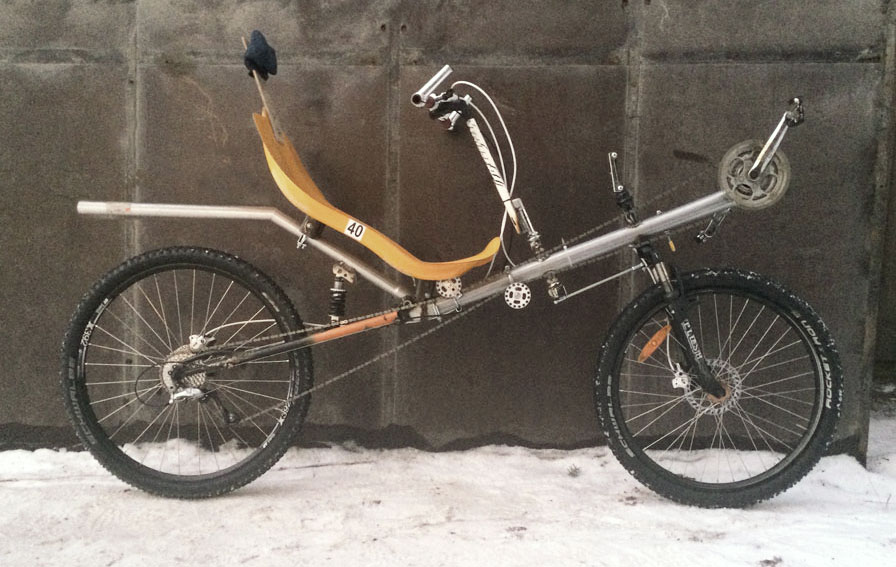

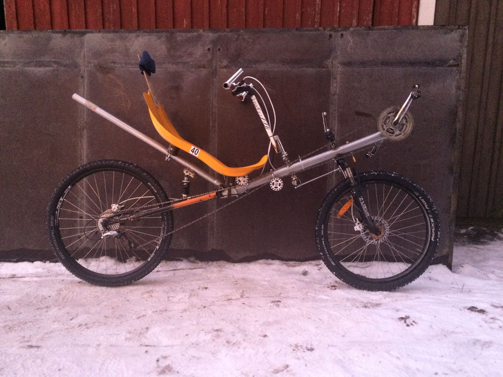

Tämmöstä on tehty nyt muutama viikko sillon kun on kerinny.
Maastonojakki sivulta pieni.jpg (172.93 KiB) Katsottu 9180 kertaa
Ohjaus on mhelanderin tyyliin etäohjaus, että sai sitäkin kokeiltua. Jouset on jotkut halvat eikä varmastikkaan kovin hyvät, mutta näillä mennään ainakin alkuun. Takajousella ei ole mitään linkustoa. Tätä on siis päästy jo testaamaan, mutta vielö riittöö tekemistäkin. jarrujen säätöö ym. Jarrut on levyjarrut, koska varastossa oli levyjarrulliset 559-kiekot kapeemmilla renkailla ja ajatuksena on, että niitä voisi mahdollisesti käyttää kesäll jos nuo Rocket Ronit tuntuu raskailta. Edessä on 559 ja takana 622 rengas, koska varastossa ei ollut sopivaa maastokiekkoa taakse, niin tulee sitäkin kokeiltua ja kun se on mhelanderin toimesta ilmeisesti hyväksi todettukin… Tämä on siis minulla ensimmäinen kiinteäpuominen kaksipyöräinen, joten ensimmäinen liikkeellelähtö oli haastavahko, mutta nyt lähtö ja ajo sujuu jo rennosti. Takana sojottava putki tulee jossain vaiheessa lyhenemään tai käänymään tavaratelineelle pohjaksi.

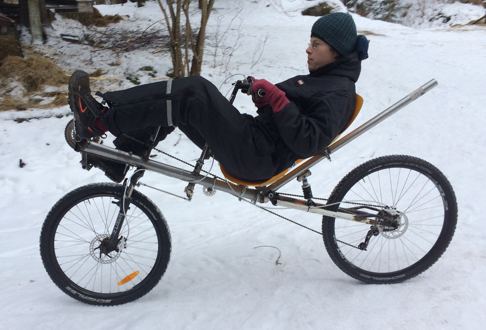

maastonojakin kyydissä.jpg (158.11 KiB) Katsottu 9180 kertaa

Hienolta näyttää 559-622 yhdistelmä.
Paljonko on noin akseliväli ja istumakorkeus?

Hieno peli :D ! Kyllä tuolla kelpaa ajella.
Hirven Noja kirjoitti:
...Takana sojottava putki tulee jossain vaiheessa lyhenemään tai käänymään tavaratelineelle pohjaksi.
Suorastaan huutaa tulla käännetyksi tavaratelineen pohjaksi :wink: .

Kiitokset. Akseliväliä kertyi noin 151cm :shock: . Istumakorkeus on noilla renkailla noin 66cm ja 28-559 rengastuksella näytti olevan noin 61cm.
Vielä tuosta puuttuu etuvaihtajan tolppa, lampun kiinnikkeet ja kiinnikkeet laukuille ja juomapulloille; koulumatkaa jos ja kun on tarkoitus ajaa täytyy saada kyytiin ainaskin läppärilaukku, sekä joku laukku varasisärenkaille ja työkaluille. Koulumatkaa on siis 24km ja koska kyseinen lukio on peruskoulun yhteydessä, niin en ole Stradalla viitsinyt koululle ajaa, jos tätä uskaltaisi ihan koulun pyörätelineessäkin pitää.
Noista Rocket Ron renkaista on eturengas gettotubeless -menetelmällä laitettu ihan tavalliselle vanteelle ja takana on oikea tubeless-vanne, joten sekin on tubelessiksi tulossa kunhan saisi siihen venttiilin ja teipin. Jännä nähdä miten hyvin rullaa ja toimii käytössä noin muutenkin, kun mitään aikaisempaa kokemusta ei ole tubelesseista,

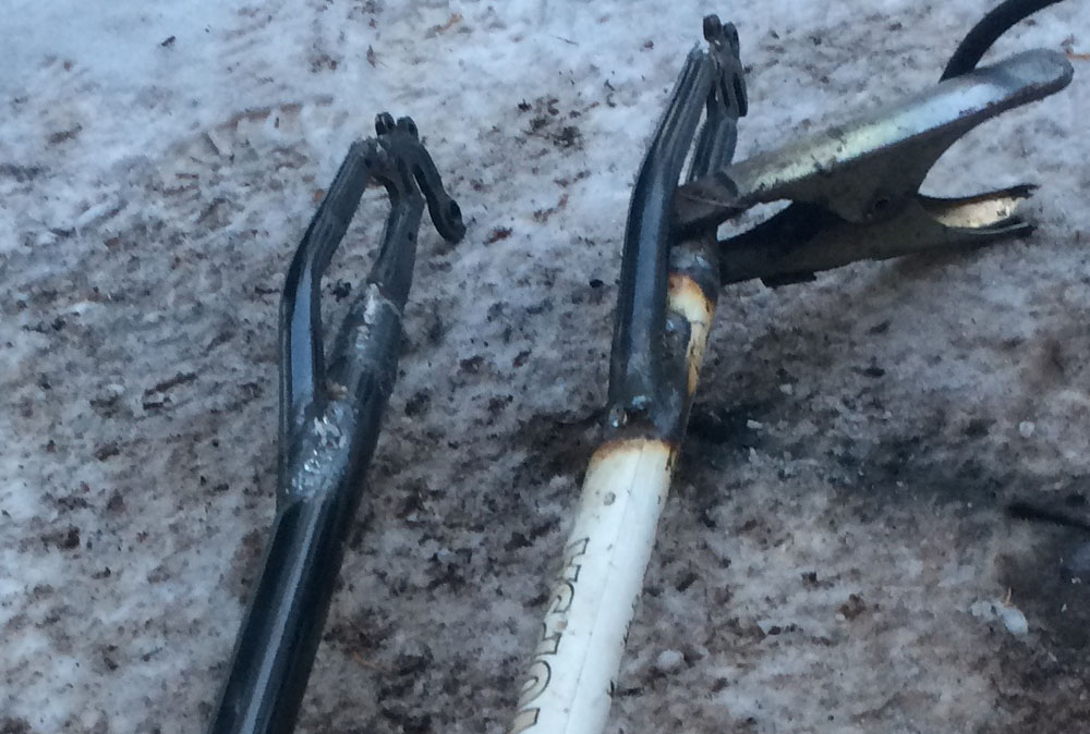

Hienolta näyttää! Takahaarukan päissä on ovelan näköinen rakenne, onko lähikuvaa niistä?

Täytyy koittaa mitata että paljonko tuo rengas pääsee joustossa nousemaan, jousessa taitaa olla enimmillään 3cm liikevaraa niin täytyy melko ylhäältä taittaa ja toisaalta kuljetettavuuden kannalta vois olla hyvä jos ei tuo putki tulis takahaarukkaa pidemmälle. Katsotaan mihin muotoutuu kun ensiviikolla on hiihtoloma niin ehtii taas harrastamaankin.
Höregrö kirjoitti:
Tuo rakenne on ainoastaan tukemassa pystärin takahaarukasta otettuja dropoutteja; otettiin mukaan pikkupätkä takahaarukan putkee, että sai pidemmäks tota haarukkaa kun nuo runkoputket jotka haarukkaan päätyivät eivät olleet tuon pidemmät. Tuleehan tuossa samalla lukon kiinnityslenkki runkoon
