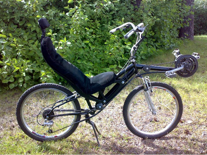

Ensimmäiset koeajot on ajettu vielä vähän keskeneräisellä SWB Wolilla. http://farm4.static.flickr.com/3186/257 ... 87e1_o.jpg
ja http://farm4.static.flickr.com/3266/257 ... f100_o.jpg
Tuo nimi Wol johtuu siitä, että on tuntunut, että koko vempain on susi. (Wol on lyhyempi muoto sanasta wolf = susi)
Lähtökohtana on ollut 24" täysjousitettu alamäkipyörä http://farm4.static.flickr.com/3195/246 ... b9ab_o.jpg
Kun on tottunut alaohjaukseen, tuntuu tuo Tarzan-ohjaus, vaikka kädet voivat olla aika suorassa, aika väsyttävältä. Kädet puutuvat vähänkin pitemmässä ajossa. Se on varmaankin kuitenkin tottumiskysymys.
Toinen epämukava asia on tuo istuimen korkeus. Kun pysähdyttäessä liukkaissa paikoissa ei jalkoja maahan laskettaessa saa kunnon tuntumaa maahan, on kaatumisvaara suuri.
Itse olen ajellut jo tuhansia kilometrejä yläohjauksella ja kädet väsyy sitä vähemmän mitä koukummassa ne on. Kädet suorana ajaessa käsiä pitää kannatella, kädet koukussa ne saavat roikkua vapaana, riittää että pitää sormet kiinni tangossa.

saiskos tuota penkin etureunaa muotoilemalla jaloille tilaa laskeutua hieman alemmas jotta jalat yltäis paremmin maahan?

saiskos tuota penkin etureunaa muotoilemalla jaloille tilaa laskeutua hieman alemmas jotta jalat yltäis paremmin maahan?<<
Joo, sitä olen muotoillutkin siihen suuntaan. Ei vaan näy kuvassa. Ehkä voisi vielä lisätä reunan mutkaa reisille sopivaksi.

Kehutaan nyt pyörän persoonallista ulkonäköäkin. Jotenkin tuon puuosan ansiosta ei edes näytä niin korkealta kuin todellisuudessa on.

Miten herkästi jousitettu pyörä rupee hypyttämään, eli pomppimaan. Noissa esimerkeissä on tietysti iskunvaimentimet jousissa mukana mutta jos on esim. vain "vetelä" pyöräripustus niin pompottaako herkästi.

Teuvo kirjoitti:
Nojakkipuolesta en tiedä, mutta maastopyöräpuolella vaimentamaton jousitus on melkeinpä huonompi kuin ei jousitusta. Ajo menee yhdeksi keinumiseksi ja poljinteho häviää jousien lämmittämiseen.

Jos joustomatka on riittävän lyhyt, ei pompotus ole häiritsevää. Tuossa ensimmäinen kokeiluni: http://www.omanetti.fi/ninajukk/nojis2.htm (sivun lopussa). Muotoilisin asian näin: Jousitus, jopa vaimentamaton, on aina mukavempi kuin jäykkä. Mitä pidemmäksi joustomatka kasvaa, sitä tärkeämpi rooli iskunvaimennuksella. Varmasti hukkaa poljenta tehoa jos perä tai keula pompottaa polkemisen tahtiin.
Iskunvaimennuskaan ei ole ihan ongelmaton juttu. Viimeisimmässäni ( http://www.omanetti.fi/ninajukk/clwb.htm) on mopon jousi mopon vaimennuksella. Oisko polkupyöräkäyttöön liian kireä tuo iskari, kun jousitus päästää pienet "nimismiehen" kiharat läpi talvikelllä. Harmi kun ei ole säätöä iskunvaimennukselle.
