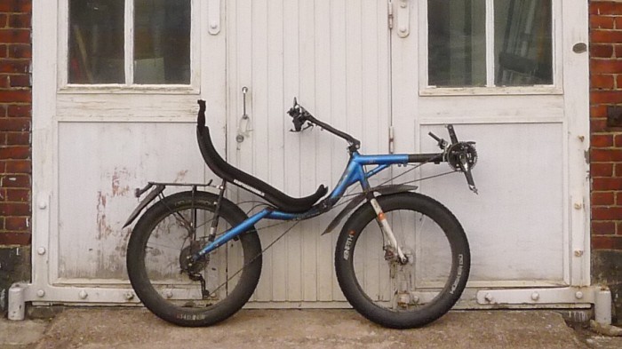

Rikun läskiMeta (3).jpg (71.23 KiB) Katsottu 4814 kertaa
Koneellanihan tää on valmiina ja useampi luonnoskin tehtynä, aiheesta. Varmaan ne jostakin ketjusta löytyy ja aihetta käsitelty ennenkin.
