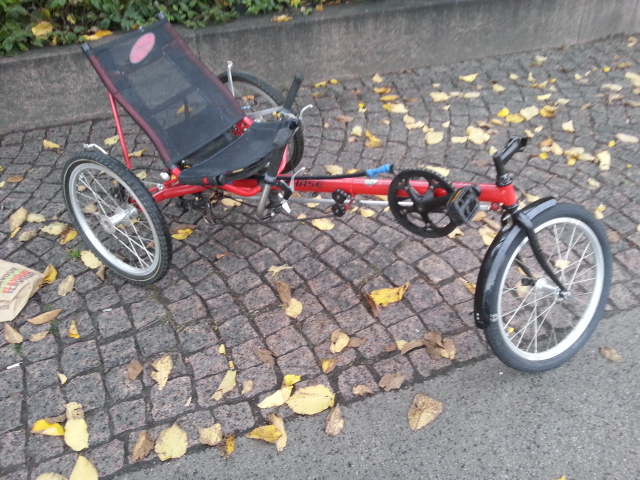

Eilinen heräteostos on vielä hesassa ja saapuu toivottavasti pojan mukana junalla.
Tarkotus olis ett tää löytää paikkansa vaimon käytössä. Sähköapukin jo mainittu ;) mihinkäs tuossa moottori kannattas asentaa? Ketjuveto, keskiömoottori, napamoottori eteen?

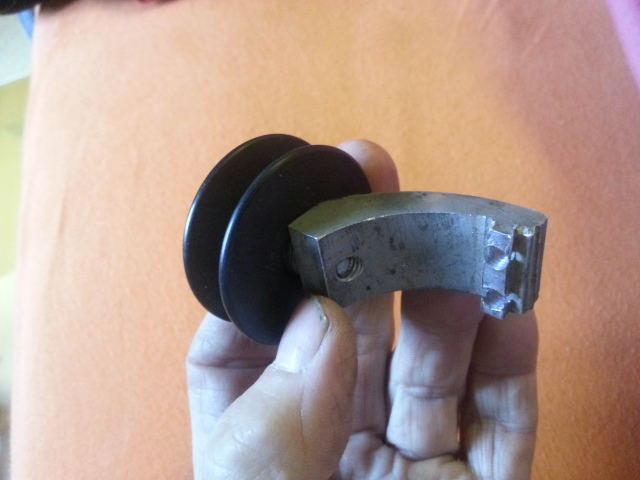

Ensimmäiseksi tietyst purin pyörästä ylimääräsiä osia. Ketju kulki kahden tommosen rissan kautta, ilmeisesti ketjun pikasäätö systeemi. Pidensin pyörää ni ketju ei enää ylettänyt rissoille.
Onkohan tuo alkuperänen osa, näyttää miun silmään vähän itsetehdyltä?

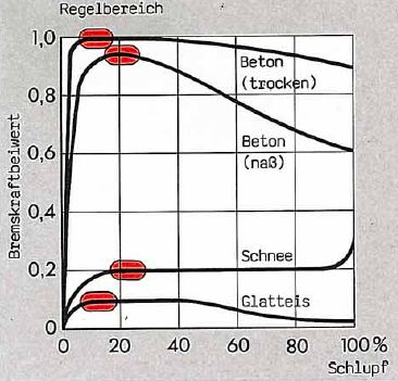

Ei se tosiaan paljon painanut. Ehkä kymmenen kiloa. Jos siihen laitetaan napamoottori ja akku, nousee etupyörän kuorma varmasti kaksinkertaiseksi ja pito samalla paranee. Eihän se 20 kg vielä mikään iso kuorma ole, mutta kyllä se tavallisissa pito-olosuhteissa pyörää työntää melko jyrkkääkin mäkeä ylös. Tyypillisesti napamoottorin työntövoima on maksimissaan noin 7 kg painovoimaa vastaava voima. 21 kg pyöräkuormalla 7 kg maksimi työntövoima vaatii renkaalta noin 0,3 kitkakerrointa. Lumella (kitkakerroin noin 0,2) ei siis voi paikaltaan vedättää täysillä, mutta vauhdissa ei 250 W moottorilla enää ole ongelmia. Hitaasti soramäkeä ylös sinnitellessä voi myös etupyörä sutaista, mutta en usko tuosta olevan merkittävää haittaa.
Helpoin keino madaltaa maksimimomenttia on laittaa 36 V moottori ja sen 36 V akun tilalle 24 V akku. Maksiminopeus tietysti hieman pienenee, mutta niin pienenee myös sähkönkulutuskin, koska hyötysuhde siirtyy paremmalle alueelle. :D
