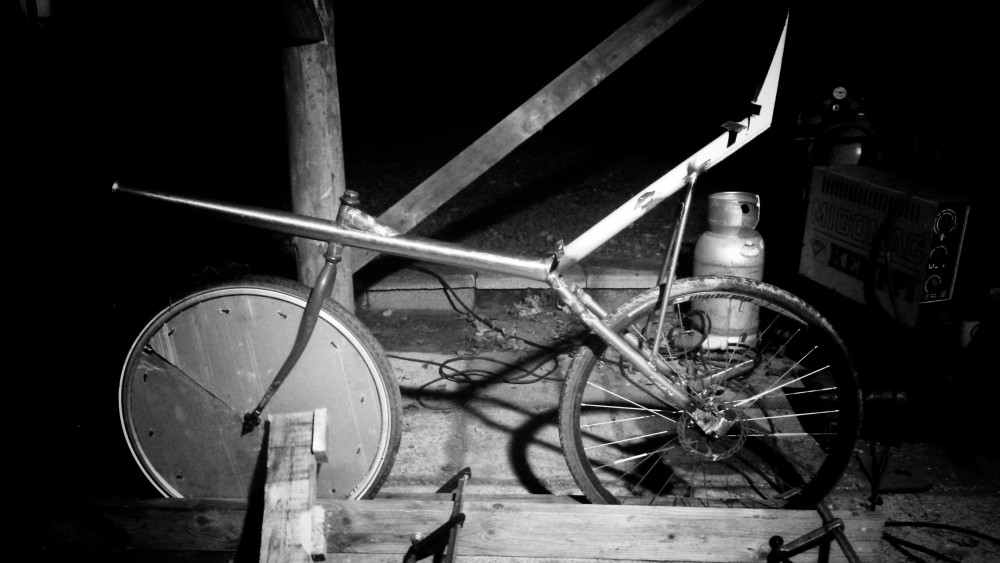

Tähän vähän speksejä pyörästä
Kuvanlähtystesti enstalven rakkineesta..
Kuvankäsittelyharjoittelua
Josko tollasella pysyisi paremmin liukkailla pystyssä kuin mun mbb-llä..

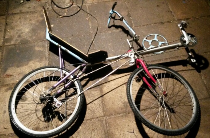

Illalla olikin ensityyppien aika ja kävin parikertaa pimeässä haparoimassa piharakennusta ympäri.
Aika erikoista oli ajaa tilleriohjattua korkea pyörää, kun parivuotta ajanu jalkaohjattua selällään maaten. Ei vielä osaa paljon sanoa muuta kuin et pitoa ainakin on aivan eritavalla kuin etuvedoissa. Hienosti kiipeää ylämäkeen märällä nurmikollakin mistä ei ole aikoihin tarvinnut kuin haaveilla.
Testiajolle..
Testiajolle..
Saas nähdä pitääkö etuhaarukan ofsettia lisätä. Runko kun tuli piirrettyä suht suorilla haarukkaputkilla, mut sellaista sopivaa ei sit sattunut nurkista tietenkään löytymään. Jatkoin sit jotain 24 tuumasta joka näytti riittävän leveältä ja tukevalta tähän käyttöön. Jotenkin vaan ens7metrit haisi sille et ohjaus kaipaisi keskittävyyttä, mut painava tilleri tietty ajaa omaa rooliaan siinä asiassa.

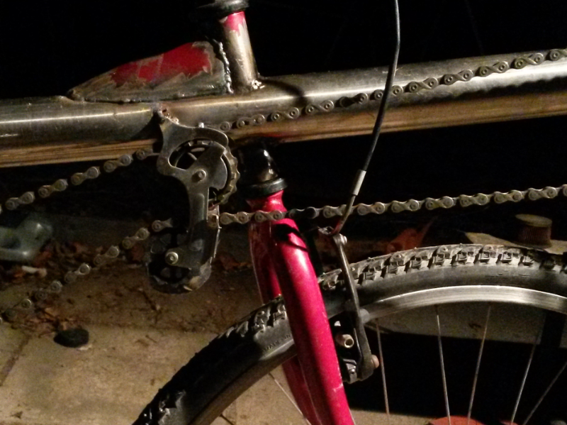

Ketjuohjuri vaihtajan häkistä
Arvelin tässä kokeilla joskus ehdottamaani systeemiä käyttää vaihtajan rissoja paluuketjun ohjaukseen. Laitoin samointein koko häkin molempine pyörineen, niin tulipahan samalla vetopuolelle välikannatus estämään isoimpia heilumisia. Saas nähdä millai pelaa. ..

Ohjauksen painopistettä muutettu kokeilumielessä tillerin nivelen kohdalle ja edelleen ohjaus väpättää.
Tuleekohan väpätys ohjauksesta ensinnäkään? Mun Porkkanaan tuli ohjaukseen väpätys kun pistin takaboksin paikoilleen ja pari kiloa kuormaa sinne. Eli myös rungon joustot tuntuvat ohjauksessa, ainakin kun akseliväli on lyhyt. Geopyörä nääs paljo veltompi ku Porkkana, mutta ei siinä ohjaus väpätä vaikka lyö minkälaisen lastin takaboksiin.
Taitaa olla tuo vetopuolen rissa turhan heiveröinen ja hukkaa voimaakin kun on vain liukulaakeroitu :(

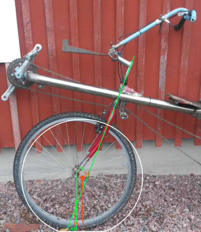

Väänsin haarukan ofsettia noin nelisen senttiä pienemmäksi, jonnekin 35mm tuntumaan jonkaverran runkoon alunperin suunnittelinkin.
Kävin tillerin etupainon kanssa heittää pikkulenkin ja ajotuntuma oli aivan eriplaneetalta. Pienen pätkää menee jopa ilman käsiä. :D
Tässä vielä kuva geometriasta ennen haarukan oikaisua vihreä ja oikaisun jälkeen oranssi. Uusi kiekon paikka näkyy vaaleana renkaana.
Härskin Talvi.jpg (159.92 KiB) Katsottu 12617 kertaa
Offsetti muuttui siis 70 mm -> 35 mm, jolloin jättö kasvoi saman verran 46 mm -> 75 mm, mikä onkin oikein hyvä jättö tuollaiselle noin 50mm renkaalle.
Keula nousi hieman ja akseliväli lyheni noin 30 mm.
