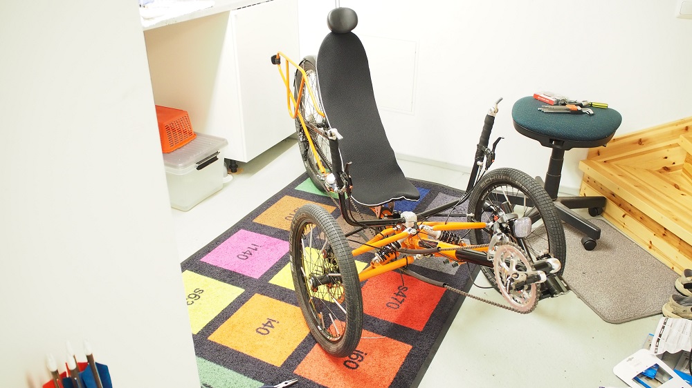

Tämmöinen trike tuli sitten tilattua.
Tähän alkuun linkki valmistajan sivulle: https://specbiketechnics.com/shop/dreir ... t-fahrwerk
Kuvien kommentit ja osa tekstistä myös englanniksi, koska tiedän, että ainakin Latviassa tätä luetaan :) Photo comments and parts of the text also in english for our latvian readers :)
Pyörän tilaus ja speksaus kävi sähköpostilla oikein kätevästi, latvialaiset kommunikoivat sujuvasti englannin kielellä.
Viestejä ketjuun kertyi nelisenkymmentä, mutta tämä johtui lähinnä minusta, koska halusin säätää kokoonpanoa mieleisekseni ja lisäksi päätin noutaa pyörän Riiasta (hyvä tekosyy parin päivän minilomalle :), mikä aiheutti oman lisäsäätönsä. Suurimmaksi osaksi kävin keskustelua Vladimir Izmailovin kanssa, joka taitaa tätäkin foorumia seurailla, ja kävi Nokiallakin ajelemassa kesällä jos en väärin muista.
Mun kokoonpanoksi valikoitui lopulta seuraavanlainen (lueteltu erot Specbiken sivuilta löytyvään peruskokoonpanoon):
  • Ilmajousi taakse. Specbikelta löytyi samanlainen Suntourin Epicon, joka mulla on hyvin palvellut Ibexissä jo muuaman vuoden.
  • Eteen Avidin hyväksi havaitut BB7 levyjarrut. Nämä asensin itse, kun löysin jarrut edullisehkosti saksalaisesta verkkokaupasta.
  • Etujarruihin 180mm levyt, kokoemuksen mukaan vähän isommat levyt parantaa jarrutustuntumaa
  • Taittomekanismi
  • Erilainen jämympi tavarateline kuin kuvissa
Hinnaksi koko lystille tuli n. 2500 euroa kaikkinensa (pyörä ym. muutoksin + jarrut & erinäistä pikkusälää).
Pyörä valmistui reilussa kuukaudessa, valmistumispäivä ilmoitettiin kun tilaus oli lyöty lukkoon ja etumaksu maksettu. Tämä myöskin piti, itseasiassa pyörä valmistui päivää ilmoitettua aikaisemmin :)
Istumatuntuma on hyvä. Tarakan takia penkkiä ei saa niin makaavaan asentoon kuin se olisi mahdollista säätää, mutta hyväntuntuinen asento löytyi kuitenkin. Itse pankki tuntuu hyvin selänmyötäiseltä, mutta ehkä hiukan kapealta. Ajaessa näkee sitten kaipaisiko sivuttaistukea. Mulla on myös Ukrainalainen lasukuitupenkki, jota voin kokeilla jos tämä ei tunnu hyvältä, viimekädessä sitten muokataan sitä penkkiä joka tuntuu parhaalta alunperin.
Seat feels OK, maybe a bit narrow but hard to tell before proper ride. I have other ukranian seat I can try if this does not feel right. Only time will tell if additional side support is needed. Rack prevents the seat intallation in lowest position but comfortable starting point was found.
Jos pyörän rassaaminen ei tunnu vieraalta, tällainen puolivalmiista kasaaminen on hyvä tapa tutustua uuteen pyörään :)
Alla jokunen kuva , pyörä on nyt viritetty ajokuntoon mutta testipolkaisua en ole päässyt vielä tekemään kun ihan lumihankeen en viitsi ekana lähteä, kokoemus on osoittanut että vaihteita yms. saa ekalla ajolla aina vielä hienosäätää.

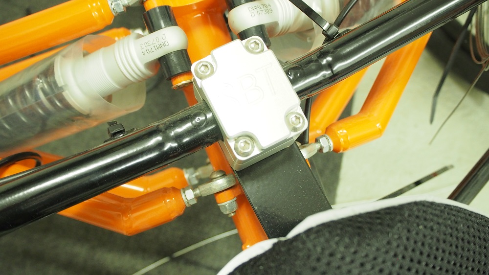

Ohjaustangon kiinnitys. Tähän pitää keksiä joku pikalukko tms. että saa taittamista varten löysättyä ilma työkaluja. Tässä näkyy myös etujouset, monista tehdasnojakeista tutut DNM:n kierrejouset. Voi olla että vaihtuu ilmaiskareihin jos löydän parin joskus jostain edullisesti. Steering handle attachment needs some kind of quick release to be really useful in foldable trike. Front shocks are DNM coils familiar from almost every recumbent manufacturer.

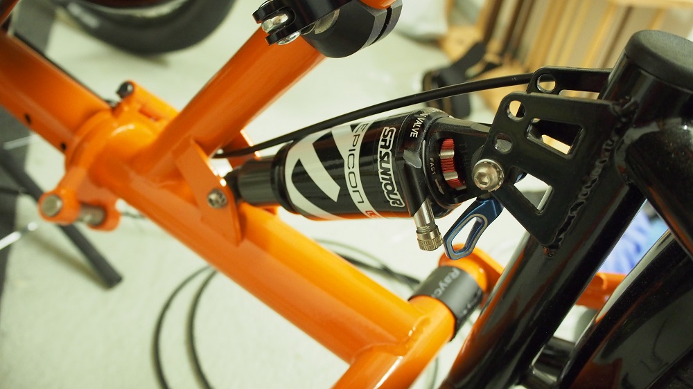

Takajousituksessa on perinteinen ratkaisu. Asentoa saa säädettyä jonkun verran jousen yläpäätä siirtämällä, nyt jousitus on ylimmmässä asennossa. Tällä säädöllä saisi penkkiä makaavampaan asentoon, kun nyt tavarateline vähän rajoittaa penkin asennon säätämistä. Rear shock geometry is traditional. Stance of the trike can be adjusted somewhat by moving the upper attachment point of the shock. This would lower the seat position a little, now the rack limits seat's adjustment.

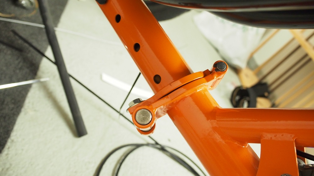

Taittomekanismi. Tässä vielä kiristämättä, kiristettynä mitään rakoja ei näy ja vaikuttaa hyvin jämäkältä. Tämäkin tarvitsee jonkun pikakiristyssysteemin säännölliseen käyttöön, nyt tarvitsee jakoavaimen  kiristämiseen. Folding mechanism. When properly tightened fits without gaps and seems sturdy. This would also need some kind of quick release to be really useful in everyday use.

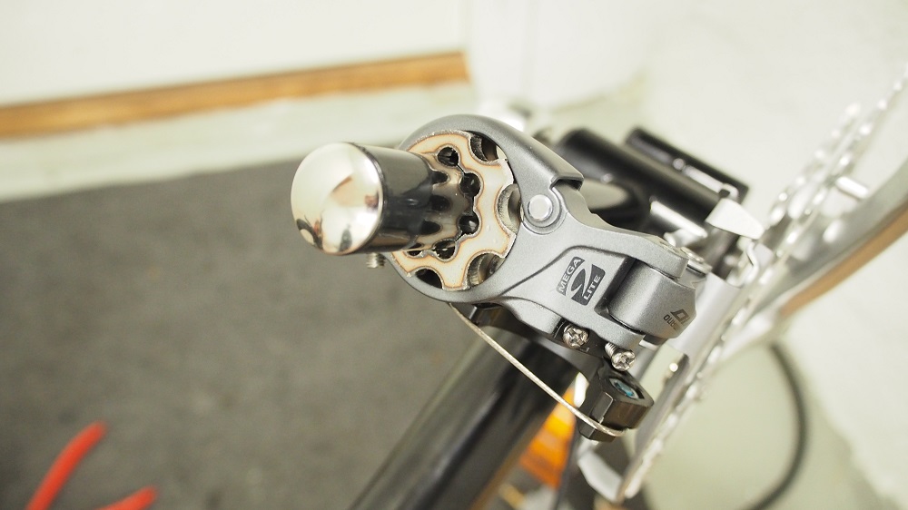

Mukana tuli laserleikatut rosteriset(?) sovitteet etuvaihtajalle ohueen vaihtajan tolppaan. Laser cut (?) front derailleur adapter parts.

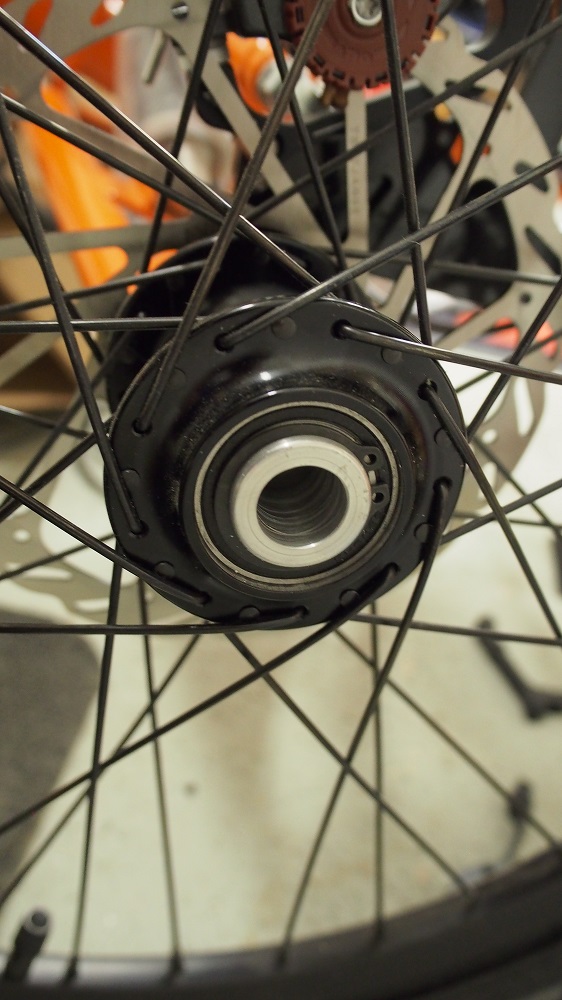

Etupäässä on ontot 14mm(?) alumiiniakselit. Hollow front axle.

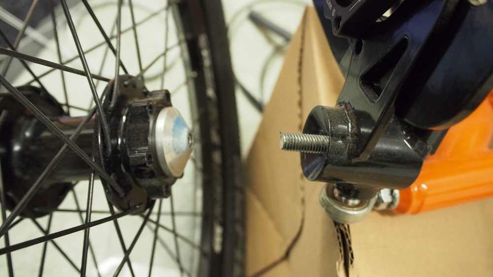

Etupyörän kiinnitys. Etuakselin päässä on kartio, jolle on vastakappale ohjausnivelessä ja keskellä pultti joka kiristetään. Helppo irrottaa, mutta harvemmipa sitä tarvitsee tadpolessa tehdä kun renkaanvaihtokin käy paikallaan. Front wheel attachment with conical axle and bolt. Easy to remove the wheel, although this is rarely needed with tadpole trike: tire can be changed with front wheel attached.

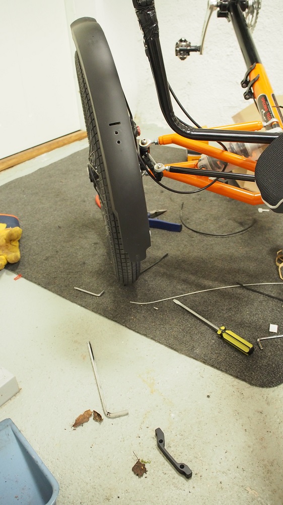

Rupesin lokarien oikeisuun nyt samantien. Started adjusting fenders right away.
Helppo homma loppujenlopuksi, mutta jollain toisella voi olla erilainen kynnys tarttua porakoneeseen uuden pyörän kanssa :) Pretty easy job all in all, but the truth is, not everyone is willing to put a brand new bike under a drill :)
Porasin lokareita tukiraudoissa kiinni pitävät pop-niitit pois ja korvasin ne 5mm pulteilla. Taivutin raudat, ja nyt istuu :) Meniköhän takuu :) I drilled out pop rivets holding the fenders on the support struts and substituted 5mm bolts. Bent the struts and now the fenders fit nicely. Hopefully I didn't void my warranty :)
Bonuksena, lokarit on nyt helpompi irrottaa jos tarvitsee, koska noi lokarien tuet on samojen pulttien alla kuin jarrusatuloiden adapterit -> niitä ei mieluiten irrottele. Additional bonus: fenders are easier to remove if needed, supports can stay on the trike as they are under the same bolts as brake caliber adapters

Etelästä lähti loputkin lumet ja jäät, joten päätin läheteä kokeilemaan. Ensipolkasut otettu, 9,5km sekailaista ajoa kaupungilla.
No snow or ice anymore, time for a test drive. 9,5 km varying bike baths and roads.
Vastoin odotuksia en onnistunut kaatamaan pyörää :D
Contrary to my expectations and history with trikes, I didn't roll the trike :)
Vaikutelmia / first impressions:
  • Takajousessa saa pitää yllättävän pieniä paineita, ton epiconin maksimi taitaa olla joku 300PSI, laitoin ensin alkuun 200 mutta siitäkin piti tiputtaa vielä reilusti pois että meno alkoi olla mukavaa. Rear shock absorber requires surprisingly little pressure, less than 200 psi
  • Jousitus toimii hyvin, ei tartte jännittää routapatteja ja rotvalleja, senkun ajaa vaan. Front suspension works very well, no worries about bumps and sidewalks anymore.
  • Pyörä kallistelee mutkissa, tuntui ensin aika häröltä mutta siihenkin taitaa tottua aika äkkiä. Trike leans on turns, this felt really weird at first but I expect to get used to it pretty soon.
Ohjausgeometriasta voisin kirjoittaa vähän enemmänkin. Ensinnäkin pidempi akseliväli tekee pyörästä hivenen kankean. Tosin vertailukohta on vähän epäreilu, Azub T-Tris kun kääntyy kolikon päällä :). Ohjaus on aika raskas eikä keskitä juurikaan. Toisaalta se on myös rauhallinen, kiemurtelutaipumusta ei ilmennyt. Jarruohjausta ei ole nimeksikään, kovassakaan vauhdissa ei siis tarvitse pelätä housupyykkiä. Ohjaus ei myöskään vetele töyssyissä. Pyörä ohjautuu selvästi kallistuksen suuntaan, aika näyttää aiheuttaako tämä esimerkiksi pitkiä matkoja maantien laitaa ajaessa toispuolista rasitusta. Ohjaustanko saisi olla jäykempi, se joustaa havaittavasti. Harkintaan vaihto Azubin tankoon jos myyvät niitä irtonaisina.
About steering geometry:
Longish wheelbase makes the trike feel a little clumsy when compared to Azub T-Tris. Comparison may be a little unfair though, the T-Tris turns on a dime :) Steering is somewhat heavy and and does not have much centering force. On the other hand, steering is very steady, no snaking or suprprising movements there. Virtually no brake steering, and no bump steering. However, the trike tends to steer downwards on tilted surface. Time will tell how bad this feels is for example when driving long hauls on highway which is always tilted towards trenches. Handlebar could be stiffer, it flexes noticeably. I'll consider installing Azub folding handlebar if I can get one.
Niskatuki ei ole kypäräyhteensopiva, se saa lähteä. Toisaalta istuma-asento on ainakin tällä hetkellä sen verran pysty ettei niskatukea kaipaa.
Neck rest is not compatible with (my) helmet and has to go. With sitting position as upright as it is, neck rest is not really needed anyway.
