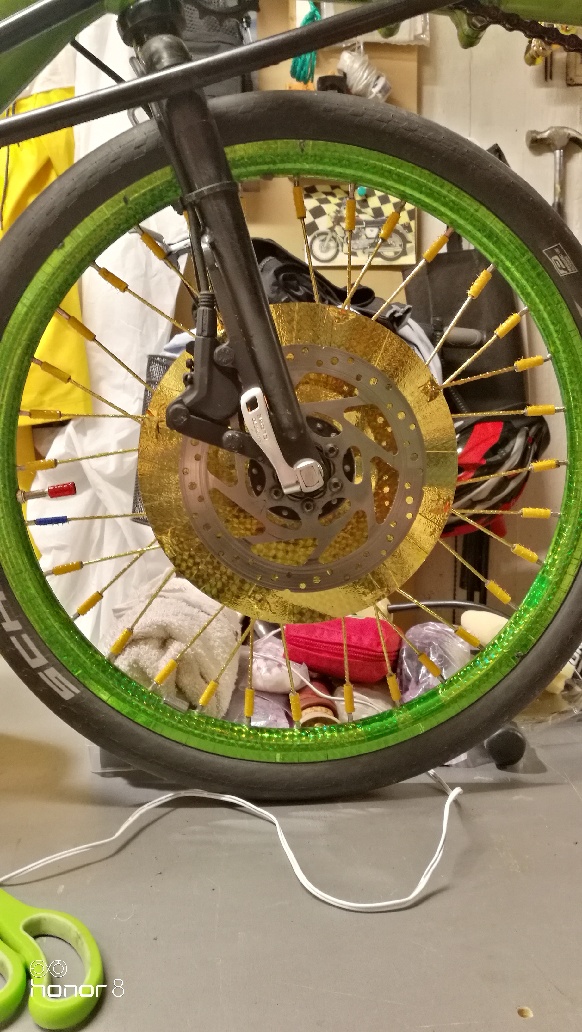

Olen tässä vuosien kuluessa tullut kokeilleeksi monta viritystä, pinnatun pyöränrenkaan ilmanvastuksen pienentämiseksi. Yksi oli tuo etupyörän kotelointi viime kesänä. Totesin kuitenkin että ei toimi kaksipyöräisellä. Nopeuden kasvaessa 5-60 km/h ohjaukseen tuli "häiriötä". Jotenkin tuntui siltä että ilma poistui kotelosta, epätasaisesti. Kun purin kotelon pois, oli etuhaarukassa pölyä enemmän haarukan takapuolella. Ilma siis kiersi kotelossa, "hyvin".
Loppukesällä rakensin kumpaankin pyörää levyt jotka peittävät pinnat molemmin puolin rengasta navalta siihen asti missä pinnat risteävät. Se mitä ehdin niiden kanssa ajella, olin positiivisesti yllättynyt. Minkäänlaista häiriötä ohjaukseen ei välittynyt, sivutuuli ei häirinnyt. Mutu tuntuma? Parempi levyllä kuin ilman!

Siinä Tapsan levytyskuva.

Onko kuva kääntynyt peilikuvaksi, vai onko levyjarru oikeasti oikealla puolella?

Renkaan tekstit oikeinpäin, eli ei ole peilikuva. Tapsalla oli joskus levyjarrut molemmin puolin, liekö nytkin?

Kotelon sisällä oli pinna pyörä.
Tuo puhallin efekti pinnatussa renkaassa saa alkunsa tuosta kohdassa jossa pinnat risteävät. Nämä jutut alkavat voimistumaan tuolla 40km/h jälkeen.
Kokonaan levytys tekee renkaasta "purjeen".
Vuosia sitten tein tuolle kokonaan levytelle etupyörälle Jorin opastuksella "peräsimen" kun piti hiplata jarruja nopeuden noustessa yli 70km/h. Tuulen käydessä ohjauksen kimppuun. Siitäkin tuli toimiva.
Paljonko renkaasta voi levyttää? Ollappa tuulitunneli ja tarkat mittarit!

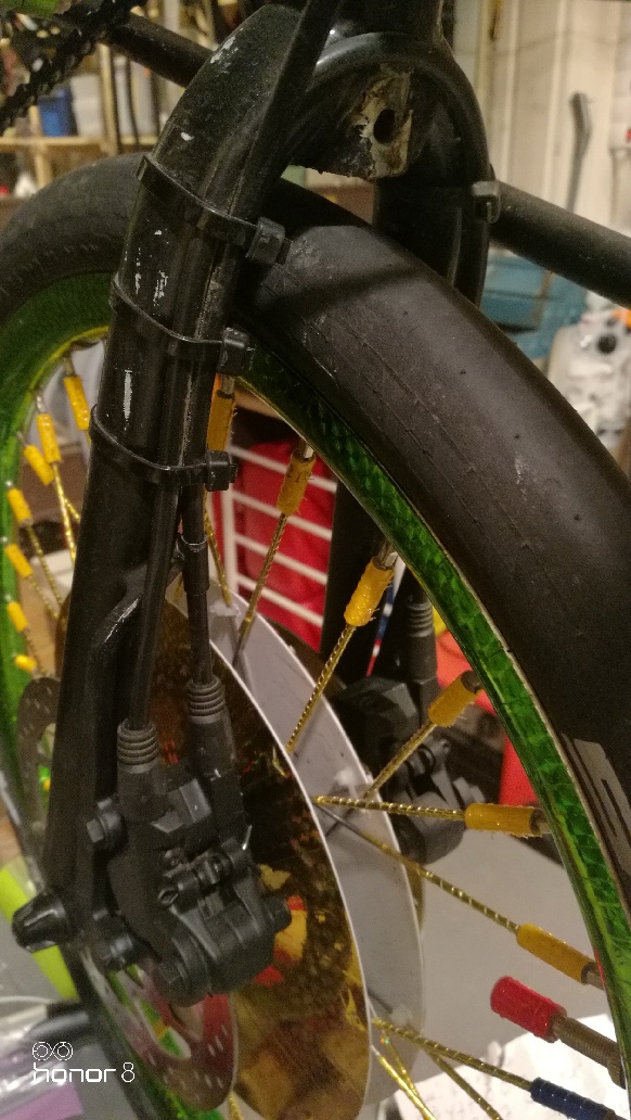

Nestetoimiset jarrut on nyt etupyörässä molemmin puolin. Vein jarruletkun oikealle puolen, vasemman jarrusatulan ilmaus ruuvista. Jarrukahva käyttää siis kahta jarrusatulaa. Hyvin toimii.

Tuplalevyjarru
