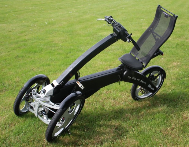

Ostin käytetyn Drymer Leisure pyörän, ongelmana on akun sijainti runkon sisään koteloitu joka on hankala avata ja siten vaikea irroittaa, viedä sisälle näin talviaikana. Löytyykö ulkokäyttöön lämmitettävää lämpöpeittoa jonka vois kietoa akkukotelon- pyörän ympärille ja vois myöskin ladata siellä akun.
Seppo
Seppo
Epäilen ettei riittävän pientä, säänkestävää peitettä ole olemassa. Rakennustyömailla kait on raskaita roudan sulatukseen ym tarkotettuja.
Käviskö vesiputken sulanapitoon tarkoitettu lämmityskaapeli? Parin metrin pätkä, kiedotaan rungon ympärille ja joku vanha peitto kietastaan päälle eristeeksi?

.. Niin. Eihän sillä ole väliä mistä se lämpö tulee ja millä se lämpö pidetään siellä missä halutaan.
Tarvittavan ylläpitolämmönhän voi tuottaa esim jollain pienitehoisella [led] lampulla ja eristyksen siihen ympärille voisi totettaa sopivalla säänkestävällä materiaalilla, mitä sattuu käsillä olemaan.
Pätkä routamattoa? Kirpparilta joku pieni talvivaate? Kaulaliina ja lasten kuratakki päälle..
Tyyli vapaa!

Akku lämpenee ladatessakin, eli tarviiko se muuta kuin lämmöneristeen?

Missäs tuossa se akku on. Minä varmaankin laittaisin akkukoteloon pätkän sulananpitokaapelia ja kovalla pakkasella rievun päälle, ettei vie niin paljon sähköä.
Tässä sopiva kaapeli tuohon hommaan. https://www.puuilo.fi/Cobek-itsesaeaety ... kaapeli-2m
