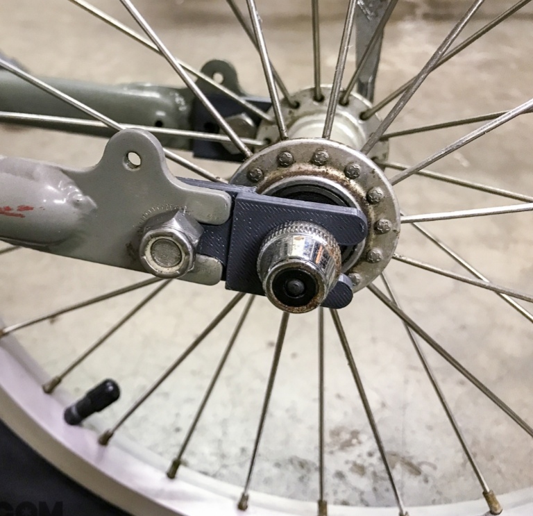

Jarcco kirjoitti:
Helpompi olisi tehdä droppareihin jatkopalat kokeilua varten. Voisivat olla myös ruuvikiinnitteiset. Näin penkin säätövarakin jäisi ennalleen.
Tämän takia näistä ideoinneista kannattaa puida foorumilla! Tota en tullut ajatelleeksi lainkaan, kiitti vinkistä.
Jotain tähän tyyliin, ei tarvis heti kättelyssä laulattaa rälläkkä.
Re: Kyssäreitä trike osiin liittyen yms
Lähetetty: 31 Heinä 2018, 21:44
Kirjoittaja tm
Gasoline kirjoitti:
...Jotain tähän tyyliin, ei tarvis heti kättelyssä laulattaa rälläkkä.IMG_20180731_181926.jpg
Ei kai nyt sentään kukaan ole yrittänyt ajaa tuollaisilla 3D-tulostetuilla muovinkappaleilla :shock: ?
Pyörän paikoituksen hahmottamiseen varmaan riittävät, muttei kuormitettavaksi, pettävät ennen kuin ehtii kunnolla penkkiin istahtaa...
Lähetetty: 31 Heinä 2018, 21:50
Kirjoittaja tm
Mutta joo, irtokappaleidea (metallista) on ihan ok, esim. lainaamalla haarukanpäät jostain romurungosta ja miettimällä hetken aikaa kuinka kiinnittää... tulee siinä samalla takavaihtajallekin uusi korvake.
