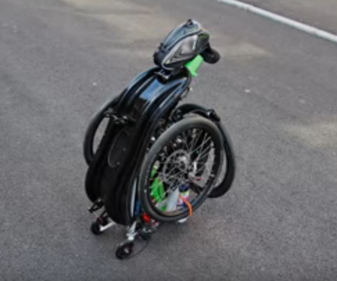

Luggarion ei taida mennä näin pienen tilaan https://www.youtube.com/watch?v=sJaN9ushHDQ, joten tekemistä on vielä ja tuo on kuitenkin takavetoinen tadpole trike.

Isommalta tuo minusta näyttää :roll:
TriEplor M320
vs.
Luggarion
Jälkimmäisestä on oikeasti paha laittaa 406 kiekoilla mainittavasti pienemmäksi. Ei siitä voi juuri mitään ottaa pois ja irto-osat voi latoa tarkasti ilman välejä.
