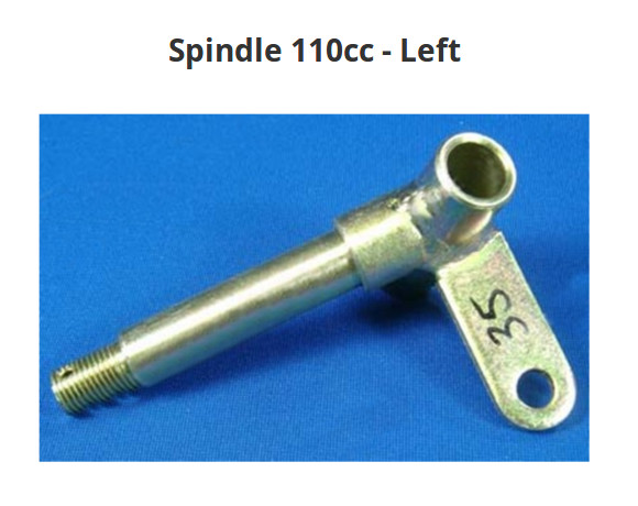

Hyvältähän tuo vaikuttaa. Olen ohjauksessa käyttänyt noita nivelpäitä, niitä saa Suomestakin kohtuuhintaan. Niissä ei ole välystä oikeastaan ollenkaan tai häiritsevästi. Ilmeisesti tuo olkatappi/akseli on suunniteltu noin 20 " pyörälle kun olkapoikkeama vaikuttaa aika neutraalilta. Jos siihen hitsaa 1 1/8" putkea niin voisi hienosäätää kulmaa ja voisi käyttää tavallisia ohjainlaakereitakin.
