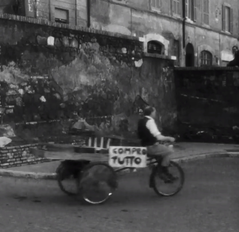

Areenassa on vielä nähtävissä viime lauantaina teemalla esitetty elokuva "Mehän rakastimme toisiamme niin paljon", jossa muutaman kerran näkyy italialaisessa katukuvassa kaikessa rauhassa kulkeva delta tavaratrike, jossa ajaja istuu kutakuinkin etupyörän päällä ohjaustanko navassa kiinni. Taakse on yksiputkirunko ja takana mittava puulaatikko. Ensimmäisen kerran ajassa 11min. 30 sek. Polkimet ovat etupyörän navassa, kuten lapsena pikku kolmipyörässä.
Re: lavapyörä ...
Lähetetty: 20 Joulu 2018, 22:55
https://areena.yle.fi/1-4052791

Tuosta kuvan pyörästä tulis pienillä muutoksilla mbb, mahdollistas vaihteet, satulan vois vaihtaa penkkiin ym.
