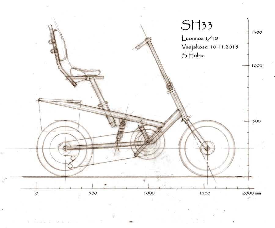

[attachment=0]SH33 20190307.1.jpg[/attachment]
Ajattelin rakentaa mahdollisimman helppokäyttöisen kaksipyöräisen cruiseri-puolinojakin, jonka varustan 1000 watin napamoottorilla.

Itselläni on muhinut mielessä ajatus samaan giant reviven geometriaan perustuvasta pyörästä -karavaanarihommiin- mutta minun pyöräni pitäisi olla mahdollisimman pieniin osiin purkautuva ja paljain käsin tietysti.

Mä jatkaisin etuvaihtajatolpan yläpäätä sen verran että se tukeutuisi myös ylärunkoon. Tämä lyhentäisi ylärungon rasituksia vipuvarren lyhentyessä.

Mun mielestä tuossa on liikaa Savenmaan matkaajan tapainen ajoasento. Istumaosan pitää olla ainakin hyvin pystypyörämäinen tai estää jalkojen liikettä.
Mutta helppo tuollaisella on ajaa. Kaikki jotka ovat ajaneet matkaajalla muutaman kilometrin pääsivät ensimmäisellä yrittämällä highracerilla liikkeelle. Ilman matkaajaa oppimiskynnys suoraan highracerilla on aika korkea.
Itselle jos tekisin niin tekisin enemmän hpv spiritin kaltaisen. Voisi käyttää mukavempaa penkkiä ja selkänojasta saisi enemmän tukea polkemiseen.

Eikö tässä oo kelpaava satula tuohon käyttöön?

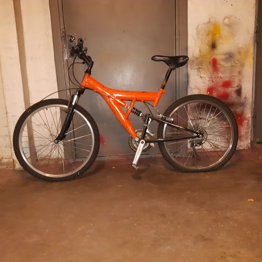

Sain hankittua alamäkipyörän, josta otan osia.
Originaali 20181108.jpg (131.17 KiB) Katsottu 8175 kertaa
Jos etuvaihtajatolpan liittää ylärunkoon ei jousitus voisi toimia, kun takahaarukan nivel on keskiön etupuolella.

Joo, tuon tyyppinen oli tarkoituskin asentaa.

Mahtaako takahaarukan alaputki kestää, jos muutetaan kolmiorakenne (ristikko) tuollaiseksi ulokkeelliseksi. Tulee taivutusmomenttia iskunvaimennuksen liitoskohtaan.

Jousi kannattaisi siirtää taaemmas. Pyörä kuitenkin takapainoisempi niin ei tarvitse pyrkiä alkuperäisen mukaisiin "vipusuhteisiin".

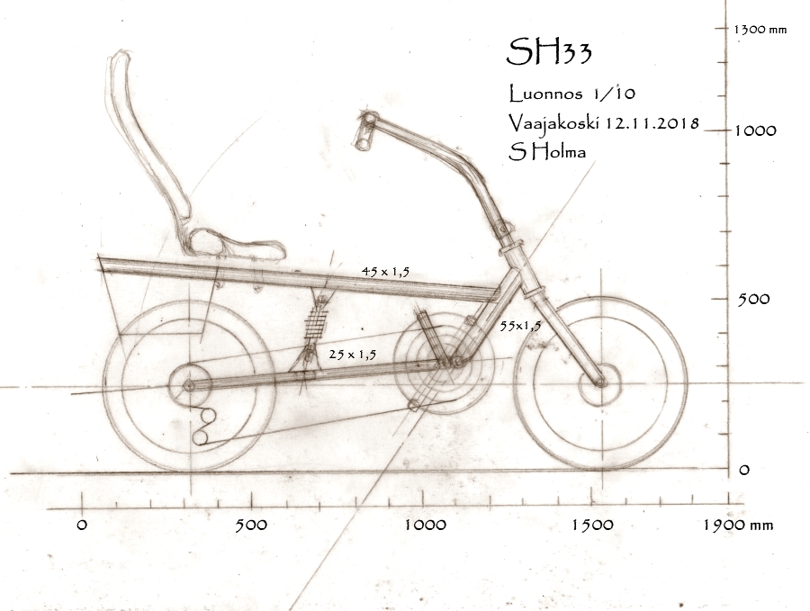

Kiitos vinkeistä! Piirsin uuden kuvan, johon merkitsin putkikokoja.
SH33 12.11.2018.1.jpg (259.02 KiB) Katsottu 8011 kertaa
Kun pikkupojat usein kehottavat, että "keuli", tällä se ehkä onnistuisi.

Pää menee aika kauas takanavan taakse tosiaan. Itse olen todennut että se hitusen tuottaa huteruutta ajoon ja elämään.

Ei mulla pää taka-akselin takana ole aiheuttanut mitään ongelmia. Muutamat ensimmäiset satametriset oli outo tunne, mutta sitten tunne katosi.
Enemmän olisin huolissani kuskin painopisteen sijainnista melkein taka-akselin päällä. Ritsille tavaraa ja ylämäki :?

.. Samaa minäkin miettiny ton painopisteen suhteen. Ja vieläpä kun ottaa huomioon jyväskylän seudun mäkisyyden..
No, positiivisesti ajatellen.. Eipähän mene tangon yli niin herkästi. :D
