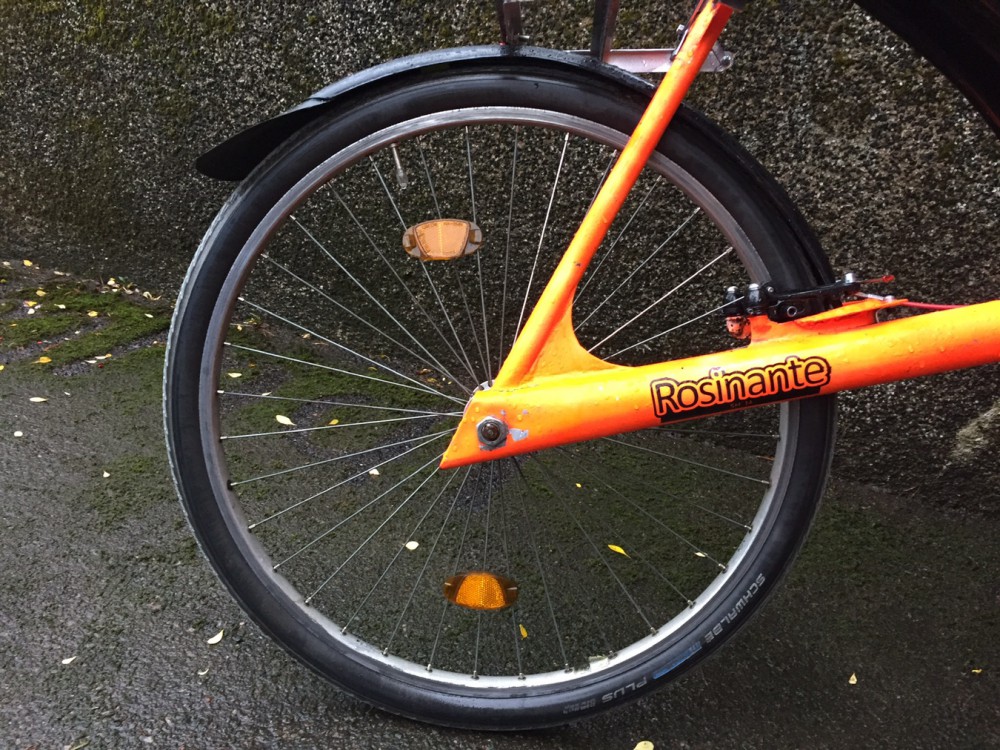

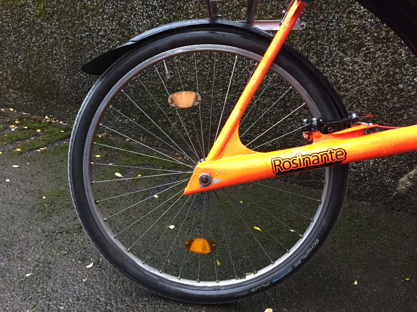

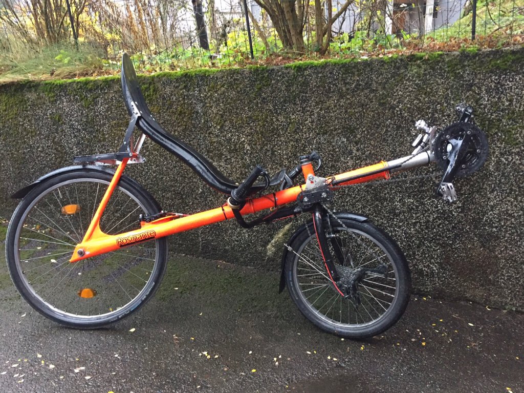

Talven aikana Rosinante SH-14 muuntui yläohjaukseksi. Voimalinja meni uusiksi; kääntöpyörä siirtyi lähemmäksi ohjausputkea ja paluuketjun rulla taittuu ohjattaessa.
Istuimen kiinnitys täytyi myös uusia, Motonetin kumijutut näytti murtumisen merkkejä. Nyt kestää ja etäisyyttä polkimista voi hiukan jopa säätää samoin kuin istumakulmaa (ei kovin helposti valitettavasti).
Tarakan kiinnitys vaatii vielä suunnittelua.
Sent from my iPhone using Tapatalk

Sairaan hieno!
Hyviä uudistuksia ja kiva väri. Vetävän ketjun taittopyörä pitäisi olla isompi monestakin syystä. Hyötysuhde, kuluminen ja ääni nyt ensinnä tulee mieleen, jotka paranevat taittopyörän koon kasvaessa.
Se sitten seuraavaksi, kun saat tarakan kuntoon. :)

En näistäkään etuvetoisista mitään ymmärrä, komea pyörä on kyllä !
Olisi varmaan aloittamisen helppouden ja suosion kannalta hyvä että vetopuolen rissapyörä olisi keskellä ohjausakselia...
Re: Kaapista ulos eli kuinka SH14 muuttuu Rosinanteksi
kemppes kirjoitti:
Olennaista on saada ketju(voima) suurinpiirtein sen etuhaarukan/ohjausakselin kanssa samansuuntaiseksi.
Tässä pyörässä rissa on iso - joten sen pitää olla tuolla ohjausakselin etupuolella, että ketju kulkee asianmukaisesti.

kemppes kirjoitti:
Kiitoksia kommenteista ja kehuista. Jouduin tekemään kompromisseja kääntöpyörän kanssa. Se piti saada tarpeeksi alas ettei ketju osuisi etuvaihteensiirtäjän ohjaimen yläreunaan isoimmalla rattaalla. Toinen vaihtoehto olisi ollut vaihtaa vaihteeensiirtäjän kiinnitysputken (tai ehkä se on pikemminkin tappi) kulmaa tai kääntää koko etuputki ohjainputkesta alas. Molemmat vaihtoehdot tuntuivat liian vaikeilta kyvyilleni.
Jos kääntöpyörä olisi keskellä ohjausakselia, osuisi ketju rataspakan pienimmällä rattaalla ajettaessa haarukkaan, nyt se osuu siihen vain käännetäessä oikealle ja siksi asensin ketjuun suojaputken.
Isompi rissa kuulostaa hyvältä, mistä niitä saa?
Olen myös pohtinut takapyörän laakeria, nythän siinä on pyörätuolin kiekko ja laakeri (jonka rullaavuus on parhaat päivänsä nähnyt tai niitä ei ole ollutkaan). Suosituksia? Muuttaminen 26”?
