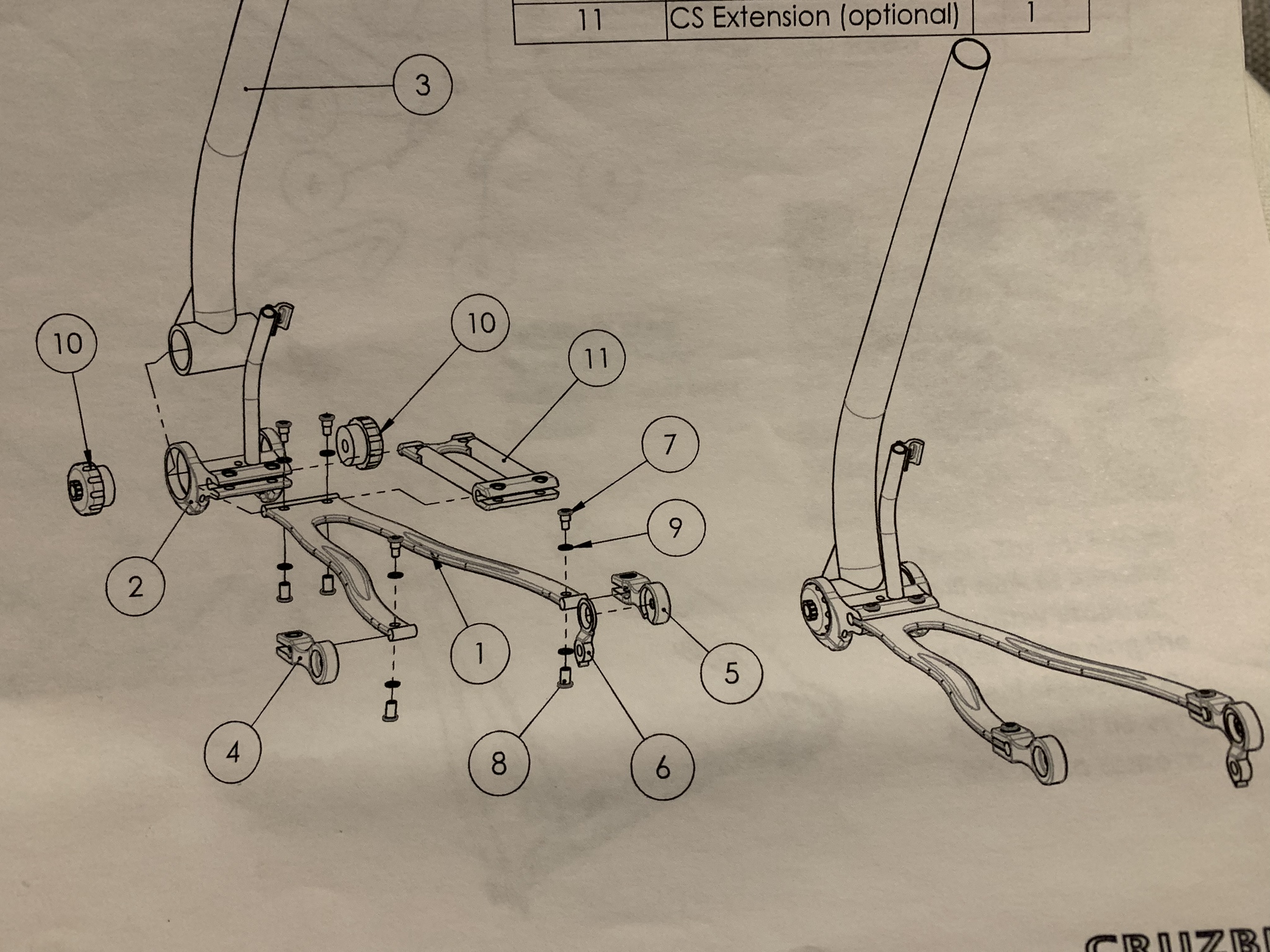

Tuossa vielä kuva kasausohjeesta poljinkeskiön paikasta. Ne muovilipareet on tuossa bearing cups (10) ja BB clamp (2) välissä.

Huomio kiinnittyi haarukkaan ja sen alempaan osaan 1. Se on ruuveilla kiinni ja sen tarkoitus on toimia joustavana osana. Varsinainen joustoelementti on emäputkessa. Näihin kohdistaisin tutkinnan seuraavaksi. Ruuveja ei kannata ylikiristää, alumiiniset kierteet saattaa korkata tai koko osa revetä. Minun pyörän kannattimeen on merkitty 5 Nm (M5 ruuvit), mikä vastaa kilon painoa 50 sentin varrella.
Edit: Osa 2 myös tutkintaan, koska sen ja keskiön pitäisi olla kuin yhtä puuta. Kaikki muutokset alkuperäiseen on aina epäilyttäviä...

Ei vaikutusta. Jälleen viisi kilsaa ja sen jälkeen jatkuvaa narinaa. Nyt ääni kuuluu jo ilman vastustakin kampia pyörittäessä. Olisikohan kuitenkin kyse tuosta poljinkeskiöstä. Se ei tosin selitä sitä, että samaa tai saman kaltaista ääntä kuuluu joskus tankoa vääntämällä. Tosin nehän voivat olla kaksi täysin eri ongelmaa. Sattuneet vain samaan aikaan.
Seuraavaksi varmaan pakko alkaa purkaan tuo etupää osiin ja vaihtaa se keskiö. Pitää kokeilla löytää vain oikean kokoinen keskiö. Kuten Jarcco mainitsi niin tuo osa 2 ja keskiö pitäisi olla melko tiukka paketti ja tällä hetkellä siellä on muoviset läpyskät täytteenä jotta tuon osan 2 saa kiristettyä tarpeeksi tiukalle. Ilmeisesti noissa keskiöiden ulkomitoissa on eroja?

Jospa kyse onkin ketjuvoiman ja poljinvoimien vuorottelusta ketjuhaarukan sisällä. Ketjuhaarukka koostuu tuossa neljästä osasta ja osat ovat kiinni erikoisilla kahdella pultilla kiinnitettävillä puristusliitoksilla. Tarkistapa noiden liitosten tila. Erityisesti etumainen näistä liitoksista (osan 11 etupää) kuormittuu polkiessa toispuoleisesti, kuorman suuntaa vaihtaen ja väljyys voisi aiheuttaa narinaa.
